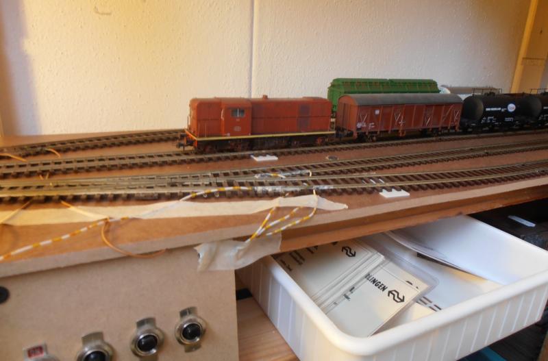

Auke, het vinden van voorbeelden is niet lastig. Ik reis veel per trein en veel industrieterreinen langs het spoor uit de jaren 70 hebben nog deze loodsen. Veelal achter andere panden, als je wilt kan ik in het echte Dronrijp nog wel een loods voor je op de foto zetten.

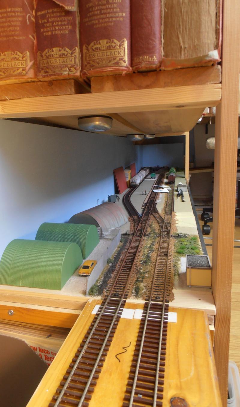

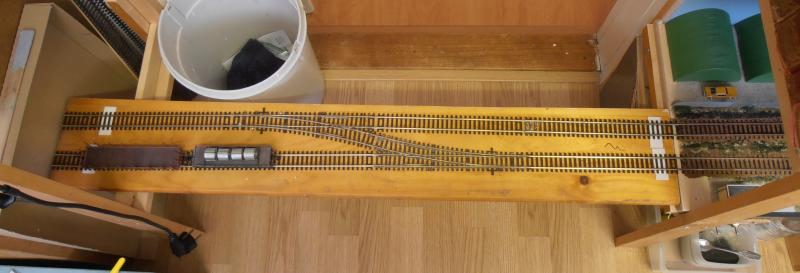

Herwin, dank je wel voor je complimenten! De vraag over de onderbouw roept wat schroom op. Die is namelijk een rommeltje, zie de foto’s.
Het opstelterrein van Hatzum, een oud stuk laminaat, plakband en meermaals gebruikte snoertjes en schakelaars.
Al mijn banen lopen in en door boekenkasten, de onderbouw van het goederenterrein is een stuk laminaat ondervloer. Boven de baan de verzamelde werken van Sir W. Scott.
De afneembare plank, om het rangeerterrein iets te verlengen. Hier is ook te zien dat de baan zich ongeveer 30 cm boven de grond bevindt.
Zit achter dit alles een idee? Ik bouw niet voor de eeuwigheid, na een jaar of….. zet ik het breekijzer erin en bouw iets nieuws. Mijn Linden Valley baan bestaat nu ongeveer 5 jaar in 3 verschillende fasen en staat op de nominatie om plaats te maken voor iets anders.

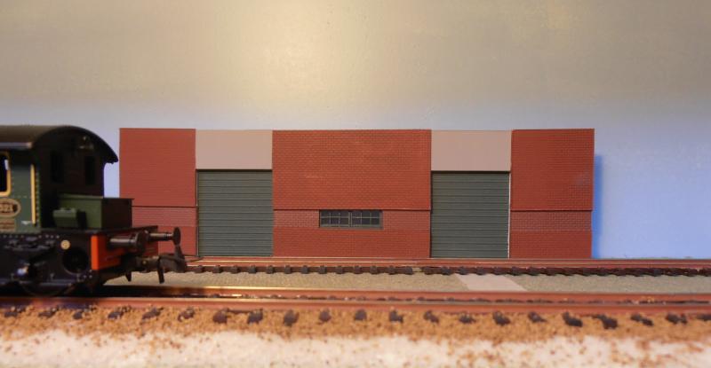

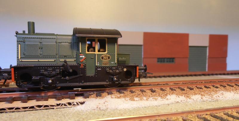

Om te vieren dat ik vakantie heb een cadeautje voor mezelf gekocht, een nieuwe sik. ik twijfel alleen over de gele rand om het raam. Is dit conform prototype begin 70 er jaren? Kon het zelf niet vinden dus ik hoop op een deskundige meelezer?
En mijn knutselproject op de achtergrond. de loods van de Oostelijke Industrieweg te Franeker. Casco 1 is klaar nog 3 te gaan. De loods wordt 96 cm lang.

Die heb ik ook
Is een mooie loc
weet niet of die rand klopt maar vast wel iemand die dat kan vertellen

De rand rond de ramen van de sik klopt wel. Het is een houten raamkozijn dat blank gelakt is. Bij de geel/grijze sik is het kozijn geel geschilderd en valt het kozijn niet zo op. Ik heb zo geen foto van een groene sik bij de hand.

Dank, morgen niet terug naar de winkel. Ook wel weer jammer!

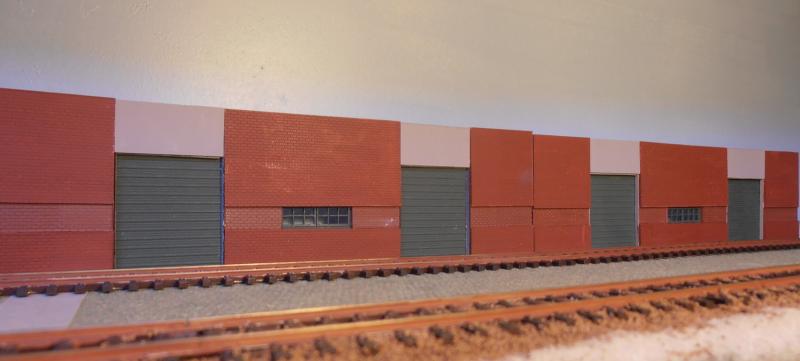

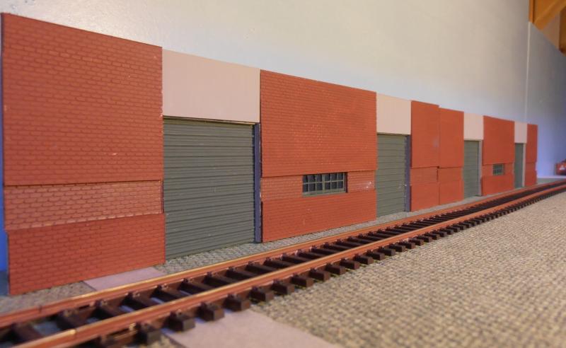

Gestaag vordert de bouw van de ZPC loods aan de Oostelijke Industrieweg.
Casco 1 en 2 in de eerste laag verf.
De loods is nu 48 cm lang, nog 48 te gaan. Op de foto is goed te zien dat ik nog wel wat moet uitlijnen en bijsnijden.

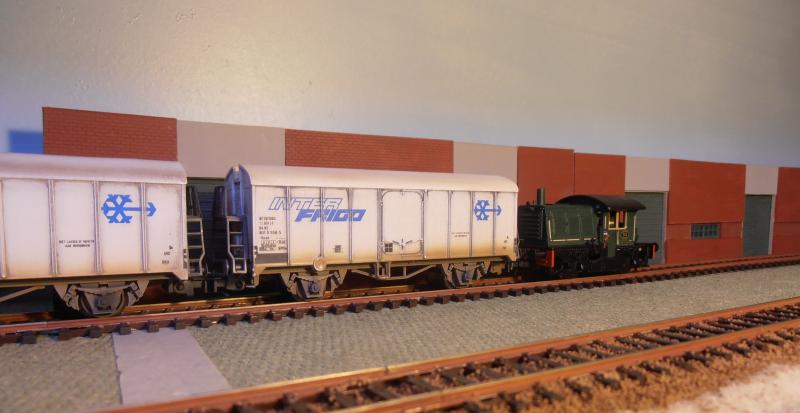

En voor het totaalplaatje, iedere deur is zo geplaatst dat er een koelwagen voor gezet kan worden.
Groet, Gert-jan

leuk gedaan!
mss een idee om één of meerdere roldeuren (half)open te laten; voor het speelse effect, zeg maar?
...of kan dat niet omdat het meteen je achterwand is?

@ Rene, het idee is goed maar zoals je zelf al beantwoord niet realiseerbaar. Het gebouw staat op ongeveer 2 cm van de achterplaat. Zelfs een black box zou niet werken. Het achterste deel van de loods komt op 3 cm, ga het proberen.
