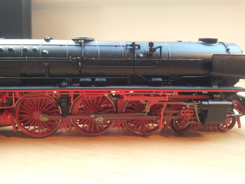

Hallo Dames en Heren,
Na een zeer grondige reiniging van mijn Roco Br 01 stoomlok ben ik op zoek naar iemand in de regio Gorinchem-Dordrecht-Rotterdam die voor mij het loopwerk van de lok kan kwarteren.
Ik zelf begin er niet meer aan na eerder een Br 80 onder handen te hebben genomen wat ook al voor de nodige hoofdbrekens zorgde.
Ik weet wat voor een klus het is.
Dus mocht er iemand in de regio zijn die de kennis en vaardigheid heeft om mij te kunnen helpen, dan hoor ik dat graag!
Eventuele reacties via PB.
Fred Peters
Fred Peters
Berichten: 793
Yes we can!
Re: Wie kan mijn Roco Br 01 kwarteren?
03 February 2014, 12:25:54 »

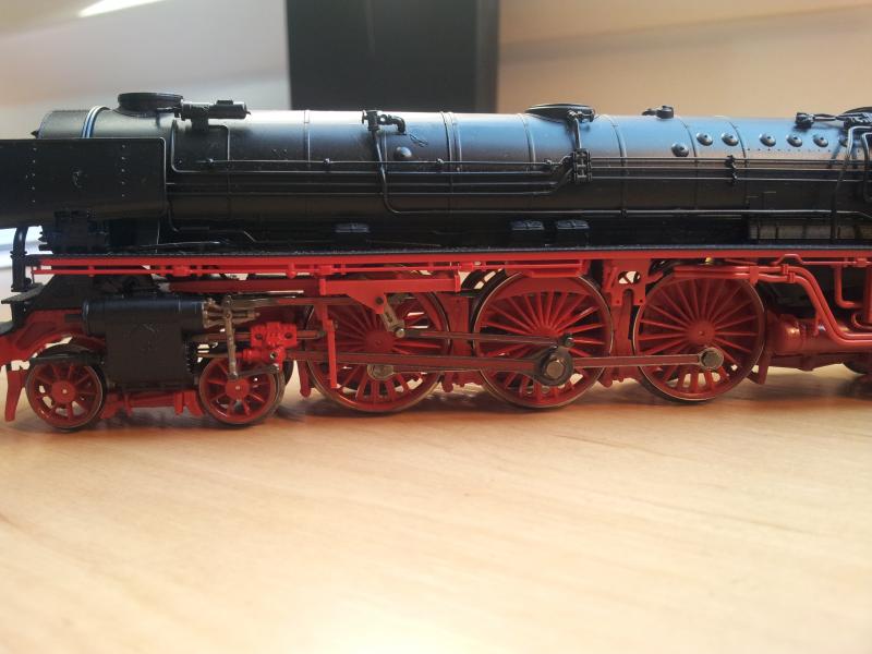

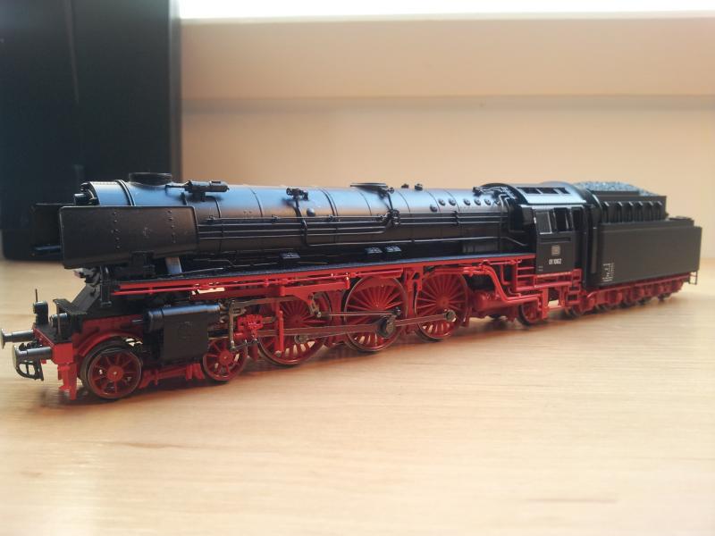

En toch kon ik het weer niet laten.....
M,n handen begonnen alweer te jeuken na een dag naar een compleet uit elkaar liggende 01 te moeten kijken.
Dus toch maar eens begonnen aan het drijfwerk. Eerst de wielen op de assen vast gezet met wat cristal clear , wat een eventuele verwerkings tijd mogelijk maakte. Maw om de wielen onderling nog wat te kunnen draaien bij eventuele haperingen. Na 15 minuten werk had ik een bevredigend resultaat met alleen de twee koppelstangen. Daarna de verbindingen vanaf de cilinders aangesloten en deze ook weer met wat cristal clear verlijmd. Als laatste de drijfstangen op koppelstang aangebracht wat ook nog op een verkeerde manier kan...
Na dat gecorrigeerd te hebben heb ik eerst een testronde gereden zonder het wormwiel. Wat opviel was dat het loopwerk haperde iedere 30 a 40 cm. Dus moest er nog het een en ander aan de kwartering van de wielen onderling gedaan worden.
Het euvel zat in de stand van de achterste grote aangedreven wielen ( het wiel met het tandwiel op de as). Deze stond een paar graden verdraaid. Nadat dat eenmaal opgelost was liep de 01 weer zoals het hoorde.
In een eerder stadium had ik de tender met motor al onder handen genomen.
Daarbij had ik de tandwielen ingevet, assen golied en de motor grondig gereingd.
In plaats van brommen als een oude Roco, spurt de 01 nu haast geruisloos weer over de baan...
