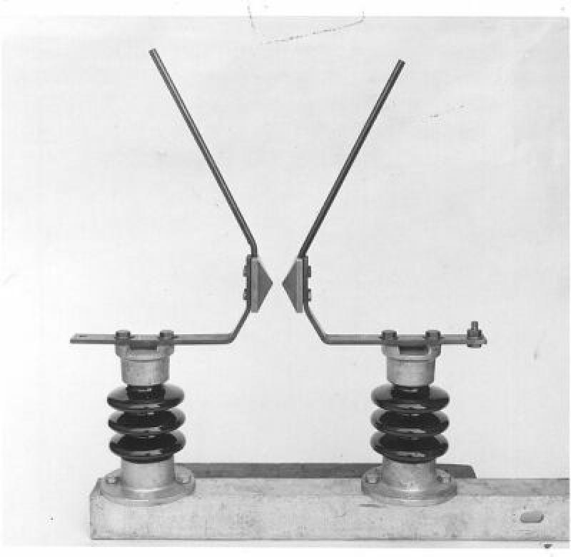

Volgens mij wordt met die vonkhoorn bedoeld die twee ijzeren staven, die onderaan dicht bij elkaar zitten, en naar boven toe verder van elkaar gaan. De ene kant verbonden met de bovenleiding, de andere kant verbonden met de aarde. Die vonkhoorn is bedoeld om blikseminslag af te leiden. Een blikseminslag geeft een zeer hoog voltage maar weinig amperage. De motoren en bekabeling krijgen nog niet zo'n grote opdonder. Maar door het hoge voltage komt er een vonk, door de hitte verplaatst die zich naar boven en wordt weggeleid zonder verder schade aan te richten.
Een snelschakelaar is door anderen hierboven al voldoende beschreven, die zorgt ervoor dat er bij grote amperages geen schade aan de motoren ontstaat (trein enkele weken buiten dienst), dat er geen smeltveiligheid moet worden vervangen (trein een uur buiten dienst), maar dat de machinist na een snelremming na een half minuutje gewoon weer verder kan rijden.
En nog een plaatje van een vonkhoorn:

Een vonkhoorn zal niet snel tussen de bovenleiding en de aarde zitten want dan knalt de smeltstrip er onmiddelijk uit want dat is een keiharde sluiting.
Blikseminslag zal dan ook afvloeienen via het doorslagpotje aan het bovenleidingportaal. Die is normaal isolerend maar bij blikseminslag zal deze doorslaan waardoor de bliksem naar de aarde geleid wordt ipv door de installaties aan de bovenleiding.
Een vonkhoorn zit boven een smeltveiligheid of contact van een schakelaar.
Op het moment dat de schakelaar opent, of de smeltstrip door brand zal er een vlamboog ontstaan doordat de stroomkring verbroken wordt.
Door een blaasspoel zal de vonk 'weggeblazen' worden over de horens heen, doordat deze steeds verder uit elkaar staan zal de vonk langer worden, zijn kracht verliezen en daarmee dus doven.

De vonkhoorn in het plaatje heeft geen smeltstrip, en kan dus wel worden gebruikt voor het afleiden van overspanningen: de afstand tussen de hoorns is berekend op het doorslaan bij een bepaalde spanning, de vonkhoorn dient om de vlamboog die ontstaat te doven.

Dat bestond uit een vonkenhoorn met tussen de horens een koperen strip.
Bij 1000A (theoretisch) smolt de koperen strip door.
De preciese werking van deze dakveiligheid heeft veel te maken met electriciteitsleer en magnetisme.
In ieder geval zal bij een botte sluiting de strip doorbranden en de vlamboog tussen de strippen blijven staan.
Door de vorm van de strippen wil de vlam naar boven waardoor de te overbruggen afstand groter wordt en op een gegeven moment te groot wordt waardoor de vlamboog dooft.
De overspanningsafleider (condensator en 2 MegaOhm lekweerstand) bevond zich direct achter de dakveiligheid.
