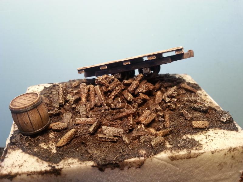

Heren dank voor het meedenken... Ik ben op de goede weg kwa structuur denk ik. T lijkt een beetje meer op persturf maar ik kan nog wel wat doen kwa structuur...De kleur ben ik nu mee aan het experimenteren. Zoals gezegd is de licht bruine kleur een basis, er moeten nog washes en drybrushes over...
Het is wel zo dat er niet een duidelijke turfkleur is. Ik heb heel veel kleurenfoto's van het web gehaald en er zijn veel nuances...Natte turf is erg zwart maar drogere turf heeft veel nuances lichter bruin en inderdaad wat Tjalling noemt, verwering die de turf nog lichter doen ogen tot aan grijzig toe... Ik ga voor een nat en somber landschap maar wil toch ook niet een te donkere kleur voor het geheel.... er komen ook bergen (gedroogde of iig drogere) turf en die zijn weer een andere tint bruin dan natte turfbodem.. gewoon een ent ander uitproberen...

Zo.. ff wat geknoeid met verf.. nu begint t al meer op turf te lijken...

en hier nog eentje
Whiskeyvaatje?

Whiskeyvaatje? Laten we zeggen ja... het zware werk in de bogs verlangt af en toe spirituele verlichting...
Nog twee experimenten, een iets andere methode... Ben iets te ruim geweest met verf tijdens het drybrushen.. dat moet subtieler..

Beetje een sfeer scheppen met de "proefblokjes" die ik gemaakt heb en verschillende achtergrondjes... Het stukje spoor is ingebed in fijn vermalen vloer-onderlegplaten, van die lichte vezelplaat. Gemengt met boekbinderslijm en wat water plakt t prima aan elkaar en aan het schuimen blokje en kun je het goed verwerken.

Is dat de bruine ondervloerplaat die je vermalen hebt?
Mooi resultaat, meteen een goed idee voor bosbodem
gemengd met wat vezels en bladmeuk.

@Albert: dat ziet er prima uit.... batterijtractie is erg interessant voor modelsmalspoor.. kun je erg mooi natuurgetrouwe en roestige rails maken zonder over stroomtoevoer in te zitten... welke schaal bouw je, ook 0?
@ Steef: jep dat is die vermalen plaat.... ik heb alleen wel een ietsje nagekleurd en een beetje gedroogborsteld... inderdaad kan er nog van alles doorheen... ik wil ook nog experimenteren met iets minder lang gemalen plaat.
