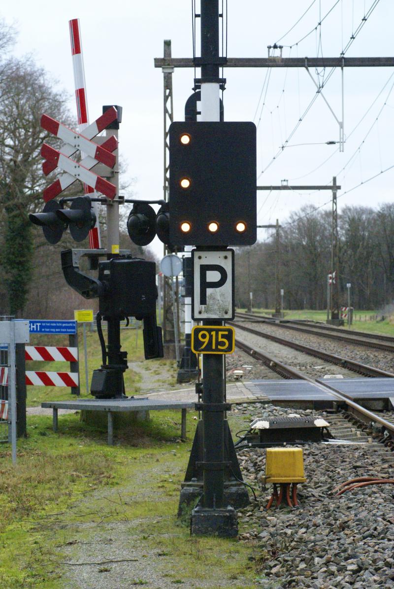

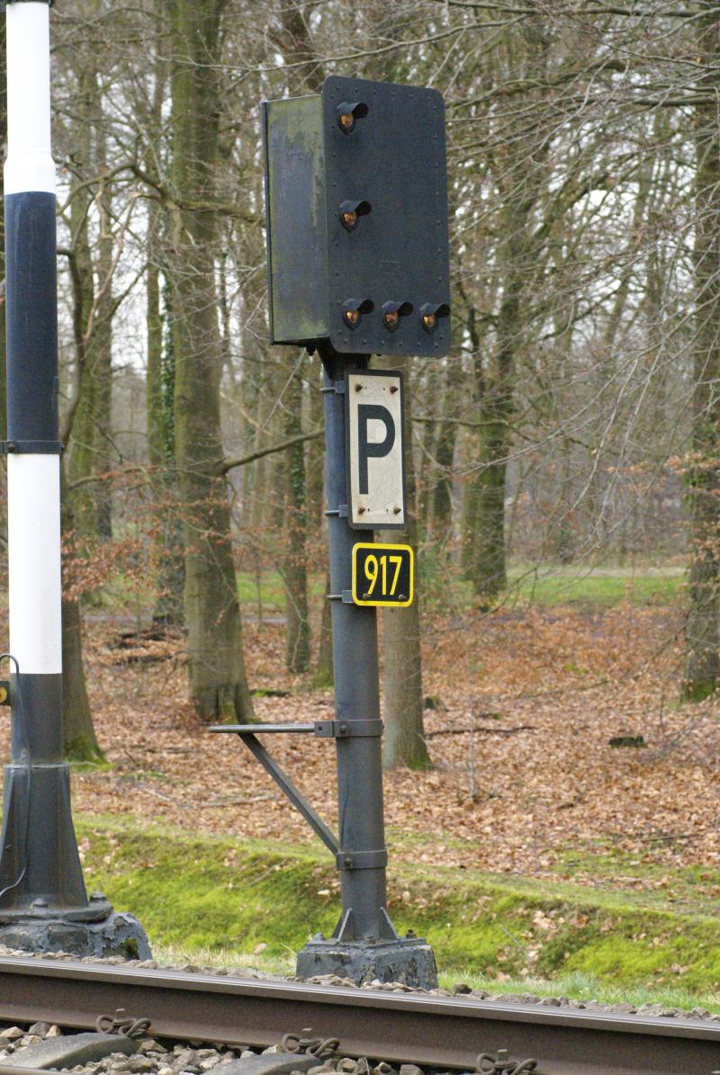

Ter voorbereiding van mijn toekomstige baan en/of module Tubanteum een middagje langs het spoor doorgebracht en kwam ik het volgende voor mij, onbekende sein, tegen op baanvak Hengelo(O) en Oldenzaal.
Ze staan voor het hoofdsein aan beide kanten.
Ik heb al gekeken bij Nico Spild, maar die kent 'em ook niet
Wie weet wat dit sein betekend?
Alvast bedankt
Rino

Dit sein is het zogenaamde "L" sein, en staat gekoppeld aan een verderop gelegen "H" sein. Met dit sein kunnen machinisten van goederen of aangewezen treinen de trein stil zetten voor een verderop gelegen helling, zodat ze niet op de helling tot stilstand komen en daardoor niet meer weg kunnen komen. Het is een hulpmiddel voor de machinist zodoende.
Johan
[Edit] Mocht je nog meer vragen hebben over seinen, klik eens op de volgende link: http://www.railmeester.nl/mediapool/69/699637/data/seinenboek.pdf
Dit is een seinenboek uit 2005, dus er kunnen seinen in staan die niet meer voorkomen
« Laatst bewerkt op: 20 January 2014, 14:38:17 door Johan de Bruin »

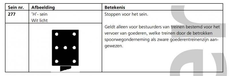

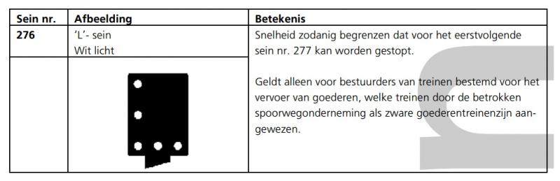

Als ik de beschrijving in het seinenboek lees, dan is het opvolgen van L- en H-seinen niet alleen maar een kwestie van "naar de mening van de machinist":
‘L’- sein
Wit licht
Snelheid zodanig begrenzen dat voor het eerstvolgende sein nr. 277 kan worden gestopt.
Geldt alleen voor bestuurders van treinen bestemd voor het vervoer van goederen, welke treinen door de betrokken spoorwegonderneming als zware goederentreinenzijn aangewezen.
‘H’- sein
Wit licht
Stoppen voor het sein.
Zo kan ik een goederenmachinist niet aanraden om bij de Velsertunnel het L- en H-sein te negeren. Dan heb je aan je direct leidinggevende heel wat uit te leggen.
