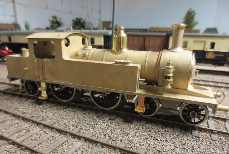

Ik heb de Ns 5500 in Hsm uitvoering in wijnrood gebouwd.
Nu ben ik toe aan het biezen werk
Wie weet of kan achterhalen wat voor kleur de biezen hadden?
Wit/Zwart/Wit? of Goud /Zwart/ Goud
iemand enig idee hoe het nr op de bufferbalk er ongeveer uitzag.
gr Jan
komt net uit de spuiterij , dus alles zit nog los of is er ff los opgezet voor de foto

Re: Ns 5500 Model loco in HSM uitvoering
19 January 2014, 00:02:17 »
Jan,
Phildie
heeft kleurenschema's van veel Nederlands materieel op de site staan, compleet met verfnummers. Volgens die schema's zijn de biezen crème en bruin.
Overigens moet je wel de veiligheid 180
o
draaien, zodat de hefboom in het machinistenhuis uitkomt.
Grtz,
Ton
19 January 2014, 00:15:35 »
Ton dat klopt
Veiligheid zit nog los de bovenste pijpen moeten nog zwart gespoten en het messing gepoetst.
echter Philotrain heeft volgens mij destijds gouden biezen gebruikt, dus ik twijfel.
plaatje aanklikbaar

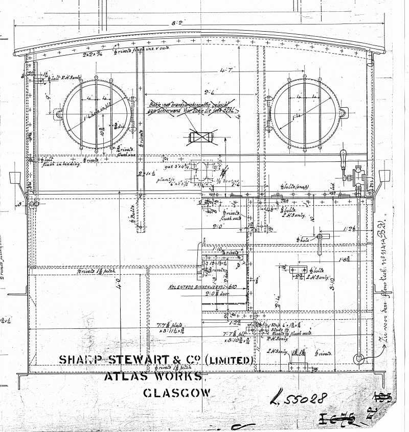

De HSM 725 en 726 waren de eerste machines die door Werkspoor (toen nog Nederlandsche Fabriek van Werktuigen en Spoorwegmateriëel genoemd) geleverd zijn uit deze serie.Of ze rood waren weet natuurlijk eigenlijk niemand meer.Zoals ik schreef zijn er serieuze spoorweghistorici die het betwijfelen.Ook Van Wijck Jurriaanse schrijft er niets over in zijn destijds door Uitgeverij Wyt in Rotterdam uitgegeven boekjes over de HSM.Voor zover ik weet liet Philip Friskorn zich o.a. beraden door Van Wijck Jurriaanse die echter kleurenblind was (de meesten met deze aandoening zien geen verschil tussen rood en groen).

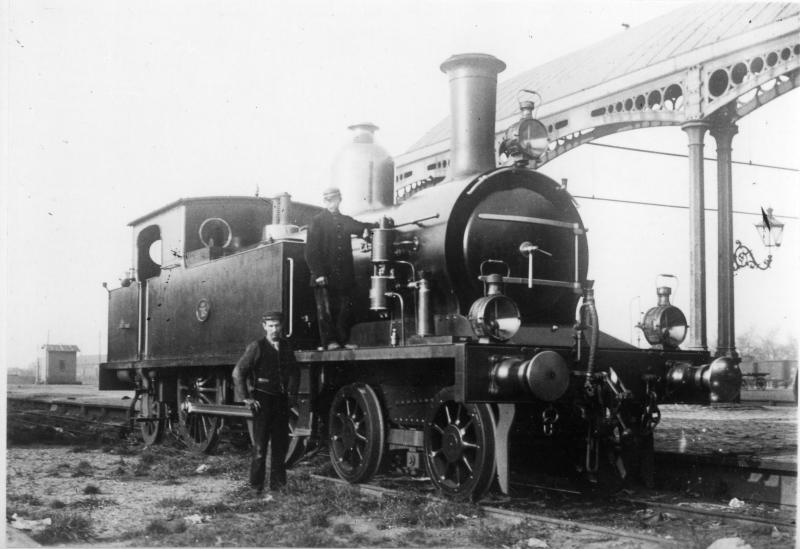

De opschriften op de bufferbalk zijn nog het beste te zien op de foto van loc 455 op blz. 212 van het boek van Van der Meer.Op blz. 120 staat nog een foto van loc 721 waarop iets van de achterzijde van de loc te zien is.Een andere foto waarop een gedeelte van de achterzijde te zien is zit in de beeldbank van het Noord-Hollands Archief zie
http://www.beeldbank.noord-hollandsarchief.nl/memorix/3ecc7aea-fb8f-11df-9e4d-523bc2e286e2
.Ik heb destijds bij Guus Veenenaal de NVBS collectie doorzocht en ook bij Herman Hesselink diens uitgebreide collectie maar ik ben geen andere foto's van de achterzijde tegengekomen.Karskens beschrijft in zijn boek "De Locomotieven" dat op de voorbufferbalk het nummer geschilderd was en op de tender een bronzen nummerplaat zonder eigendomsmerk.Dat is in het boek van Van der Meer te zien op blz, 248 bij loc 1023.Op de genoemde foto van loc 455 op blz. 212 van dit boek is te zien dat de opschriften zwart waren.Dat is op andere foto's moeilijk te zien.Het probleem is dat men destijds orthochromatisch fotomateriaal gebruikte.Dat was weinig gevoelig voor rood.Dus een rode bufferbalk wordt bijna zwart en daarop zie je natuurlijk de zwarte opschriften niet.Dit is goed te zien op de fonkelnieuwe locomotieven op het terrein van Werkspoor :

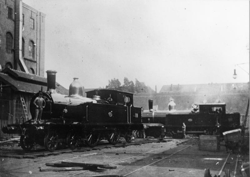

Ook op de foto van loc 705 in Rotterdam Delftsche Poort is de bufferbalk egaal zwart :
En dat terwijl deze foto beter doortekend is dan de versie die op blz. 245 in het boek van Van der Meer staat.De meeste foto's in dit boek zijn mijns inziens nogal belabberd afgedrukt.
Of er op de HSM 700 serie op de achterzijde ook een nummerplaatje zat is op de genoemde foto op blz. 120 van het boek van Van der Meer niet te zien.Ook op de tekening van de tenderbakken en waterkasten zie ik dit niet terug hoewel op het deel van deze tekening waarop de zijkanten van de waterkasten te zien zijn de contouren van de elliptische plaat wel ingetekend zijn zie
Overigens wil ik er nog op wijzen dat het op de foto van loc 705 goed te zien is dat de scharnieren op de rookkastdeur in die tijd altijd mooi blinkend gepoetst werden.Het valt mij op dit op veel modellen niet juist wordt weergegeven.
