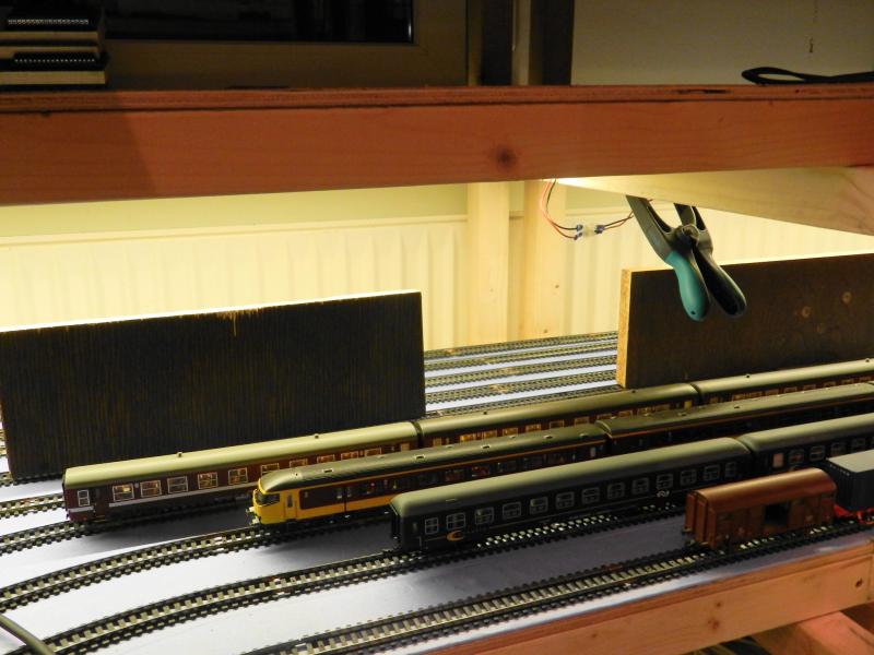

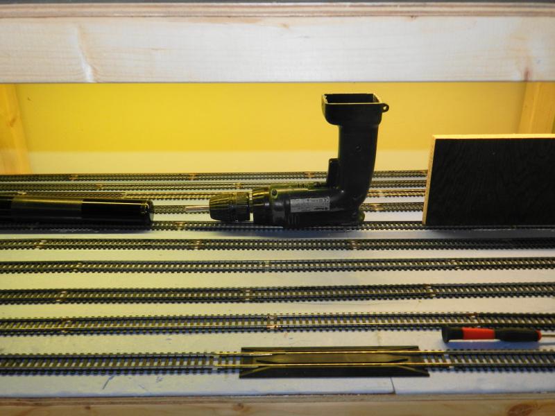

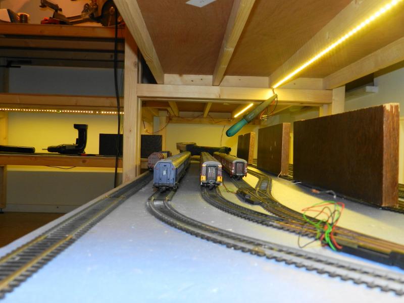

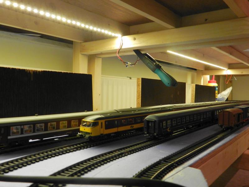

Na bijna een week elke dag een paar sporen lijmen, moet ik nu alleen de vier achterste sporen nog verlijmen. Telkens één spoor lijmen en aandrukken en drogen maar....
Ook de uitgaande wisselstraat ligt bijna overal in de lijm en vast.
Nog wat plaatjes voor de liefhebbers
. Ik kon niet wachten om nog een paar rijtuigen uit hun dozen te wippen
Vier Heris inhuur K4 belgen, de LSM Benelux, twee Heris Bcm Couchette en twee Heris PlanN
Het ligt netjes recht zoals ik het bedacht had.
Daarna kan het bedraden er van beginnen.
Wordt vervolgt

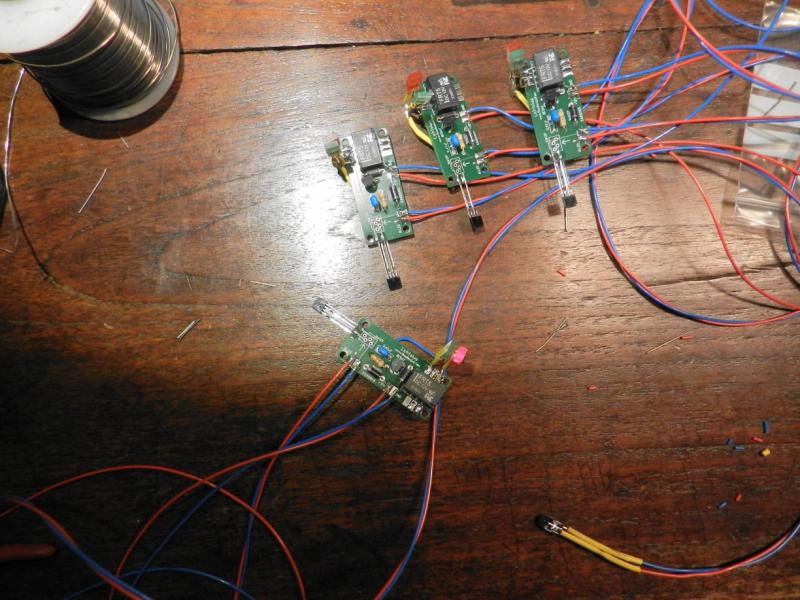

Vandaag de printjes binnen gekregen tbv de
Floodland lichtsluis
voor de bezetmelding van het dynamisch schaduwstation in Koploper. De onderdelen waren ook al binnen, dus solderen maar. Twee stuks per schaduwstation, dus vier printjes. Gelijk over de vrije kant van het relaistje nog een groene (vrij zicht) en een rode (onderbroken zicht) led gezet zodat straks makkelijk te zien is of de lichtsluis ook wel werkt.
Nu even getest...............en ja hoor, werkt perfect en overbrugt met gemak de 80cm
Wordt vervolgt

@Ruudns , deze lichtsluis gebruik ik ook voor mijn overweg ,ondanks zon inval blijven deze perfect functioneren.

@Wil: dat is dus precies de reden waarom ik voor deze oplossing kies, geen hinder van zonlicht end

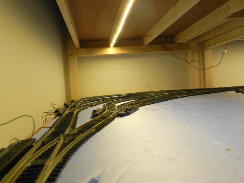

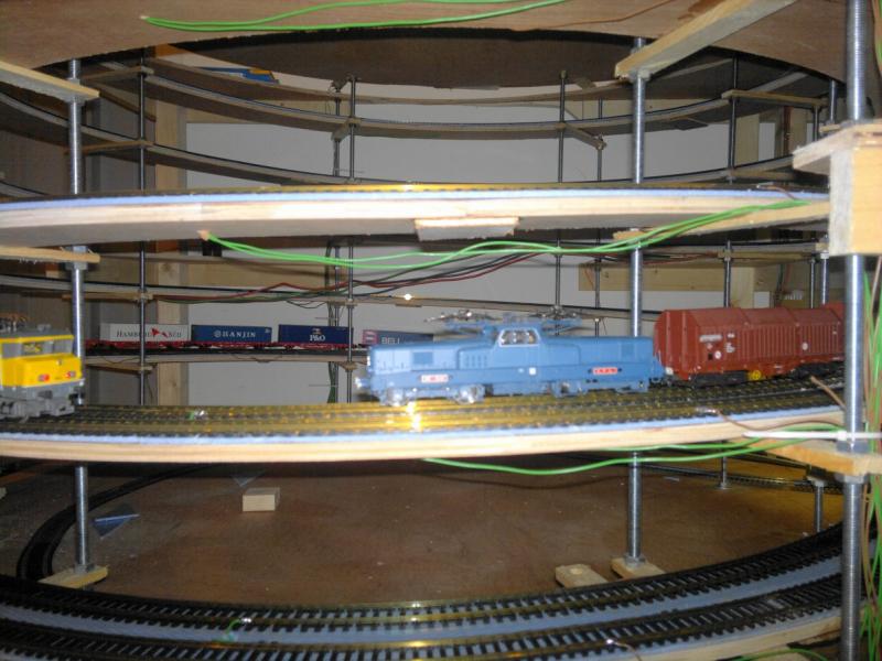

Vanavond was het dan eindelijk zover. Multimaus op de ringleiding aangesloten en twee loks uit de verpakking gehaald. De binnen spiraal kan geheel gereden worden, de buitenspiraal slechts drie wendingen, dan kom je op het middentafel en dat schaduwstation ligt er nog niet
Zowel duwend als trekkend gaat vrijwel zonder problemen. Hier en daar wat rails schoon gepoetst en lekker een uurtje op en neer gereden
Wordt vervolgt

Ruud dit geeft een mooi beeld van je spiraal.
De spoed is goed en geeft zover ik heb vernomen geen probleem.
Hoe heb je detectie geplaatst.
Kijk alweer een stuk verder.
Blijf je wel volgen.
wil.
Berichten: 6525
Re: Nieuwe ruimte voor baan na ca. 30 jaar
Reactie #104 Gepost op:
16 March 2015, 23:23:04 »
@Wil: zoals je al voorstelde, één blok per etage (dus per drie omwentelingen).
