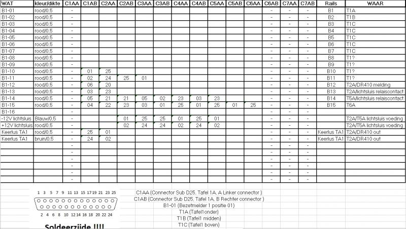

Ook de keerlus onder in de spiraal ligt nu vast op zijn plaats en is bedraad.
De DR410 hangt op zijn plaats.
En verder is het solderen, solderen en nog eens solderen....
En vooral bij houden van wat naar waar loopt met al die connectoren.
Hoe doen jullie dat? Soldeer je gewoon alles aan elkaar of houdt je nog op een of andere manier een administratie bij zodat je straks nog eens iets kunt terug vinden in die warboel van verschillende kleuren draad
