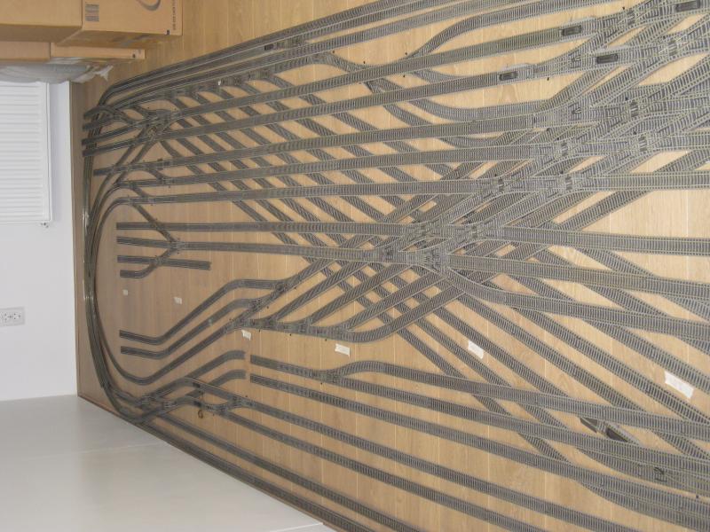

Na een periode van rust, de baan op de vloer gelegd en nu kijken of het idee van de baan past in relatie tot het frame dat ik heb ontworpen.
Een paar stukjes van de baan zijn niet aangesloten, deze worden met flexibele rails gelegd. Als de baan zo wordt gebouwd, hou ik een loopstrook van zo 60cm over. De baan / frame wordt op wielen geplaatst, zodat ik geheel om de baan heen kan komen en nog fatsoenlijk bij de knieschotten kan komen. Drie framebakken krijgen een afmeting van 120cm x 139cm dan een overloop bak van 63cm x 139cm / 198cm en dan twee baken met een afmeting van 63cm x 198cm. De bakken van 120cm maak ik op 60cm een versteviging om zo de rijplaten te ondersteunen. Het software programma Wintrack is een handige tool die ook doorsnede van platen kan weergeven. Scheelt een hoop puzzelen, al moet het wel worden gecontroleerd. En voor het uitrekenen van het plaatmateriaal is freeware van Maxcut v2 een uitstekend hulpmiddel.

Heb je hier drie niveaus op elkaar gelegd? Houdt er dan rekening mee dat de raillengten op de hellingen in werkelijkheid langer zijn.

Bedankt voor de tip! Logisch maar wel over het hoofd gezien.
Het enige puntje waar ik nog mee zit, is de hellingen in de bochten (bovenste foto, rechts onder, vier rechtse sporen). Het hellingspercentage is zo'n 2,6% (binnen bocht) over de gehele helling. De klim voor de trein zit steeds in de binnen bochten.
Zijn er mensen die ervaring met dat hellingspercentage hebben? Is het mogelijk om daar een trein van 6 of 7 personenwagons en een locomotief nog fatsoenlijk tegenop te rijden dan wel een redelijke goederentrein nog tegenop te rijden?

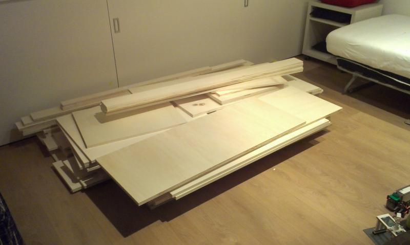

Zo het hout is binnen, netjes gezaagd en wel! En alles voorzien van stickers! Het puzzelen kan beginnen :-)
En op alle platen frees, boor en zaagwerk gaan aftekenen.

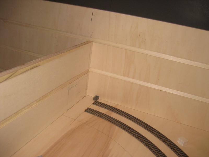

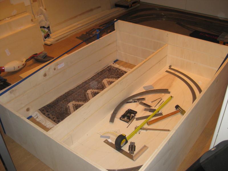

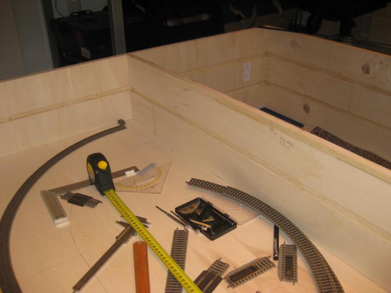

Vandaag heerlijk met de buurman van mijn oom en tante aan het klussen - hout bewerken geweest. Heel erg handig / gemakkelijk als je zoveel goed gereedschap hebt om mee te werken. De eerste drie bakken zijn volledig gefreesd. De “beginbak” hebben we voorzien van lamello’s / dominos. Dat geeft direct een goede haakse verbinding. De eerst centimeters rails zijn gelegd en nu kunnen de rijplaten op maat worden gezaagd. In de verticale staanders moet ik nog de doorgangen zagen; hopelijk zeggen de foto’s meer dan deze woorden. “Wordt rustig aan vervolgd.”
Legosteentjes gebruik ik als afstandhouders van de zijpanelen tot aan de rails.
Als de rails op de verschillende niveau's is gelegd, maak ik de bakken definitief vast met lijm en een paar schroefjes. Nu is niets geschroefd, alleen met een paar spanbanden bij elkaar gehouden, maar alles is al wel haaks. Dat werkt - voor mij - uitstekend.
