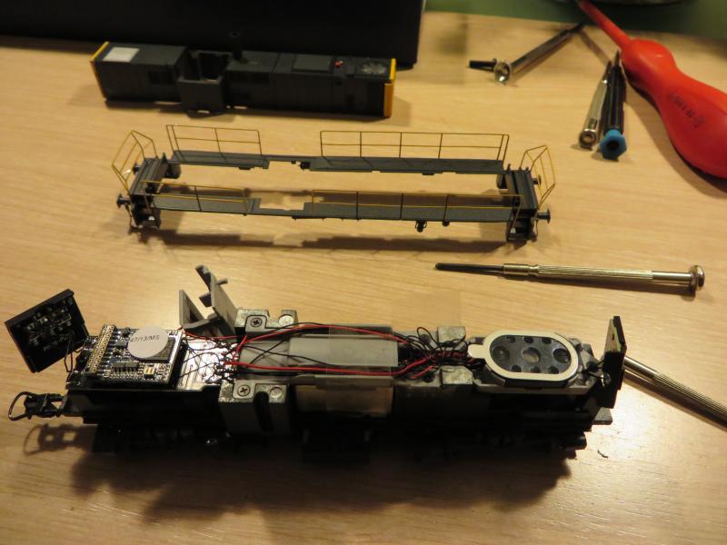

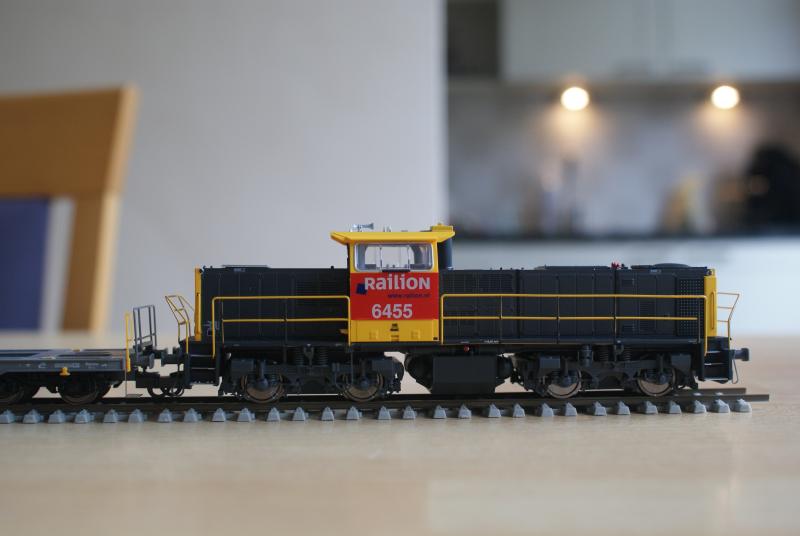

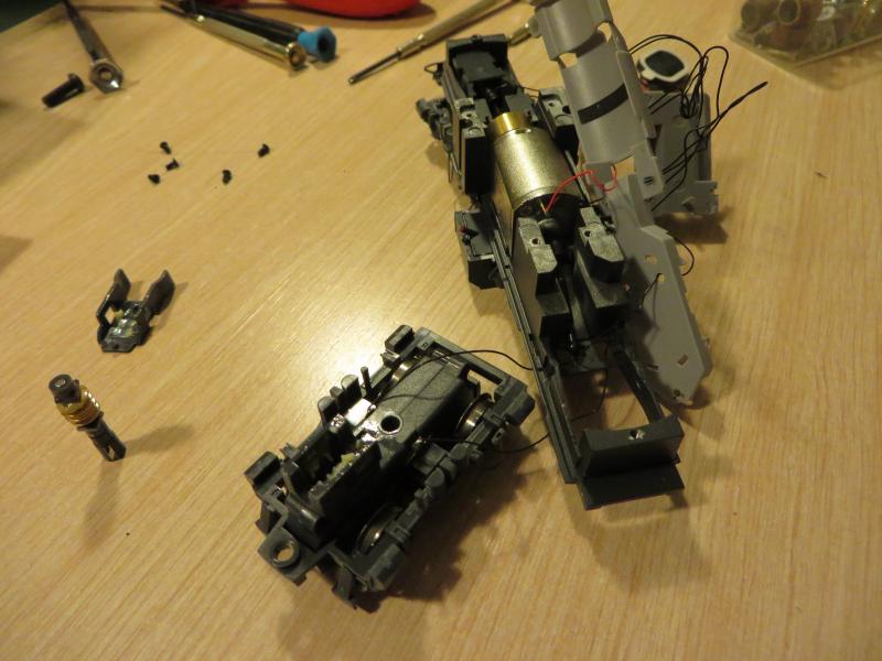

Onlangs een prachtige lok van Rocky Rail 6480 gekocht.
Nadat ik hem op de rails zette, viel mij direct op dat de neus van de lange huif wat omlaag gedoken stond.
Wat ook opviel is dat het draaistel van de korte huif redelijk staar in de verticale weg is, en het draaistel van de lange huif los in de verticale weg is, deze kon zeker 2 mm op en neer gaan.
Na wat nadenk werk kon het niet moeilijk zijn om dit enorm te verminderen met een klein plaatje styreen onder het draaistel van de lange huif.
Het verschil van de buffers tussen voor en achterzijde lag tussen 1 a 1,5 mm.
Lok voor behandeling. Let op de zandkisten voor het verschil.
Lok voorzichtig uit elkaar halen.
Draaistel van de lange huif zichtbaar gemaakt, en klaar om eruit gehaald te worden.

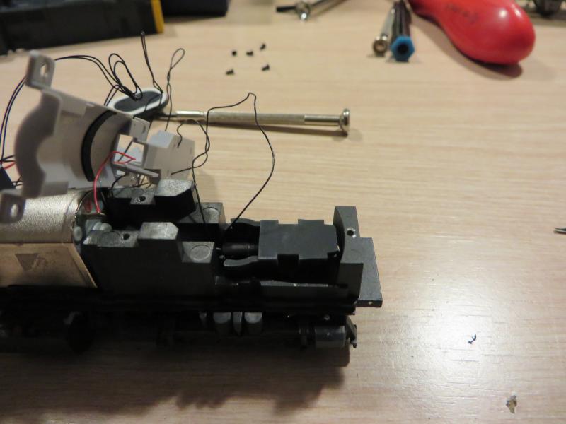

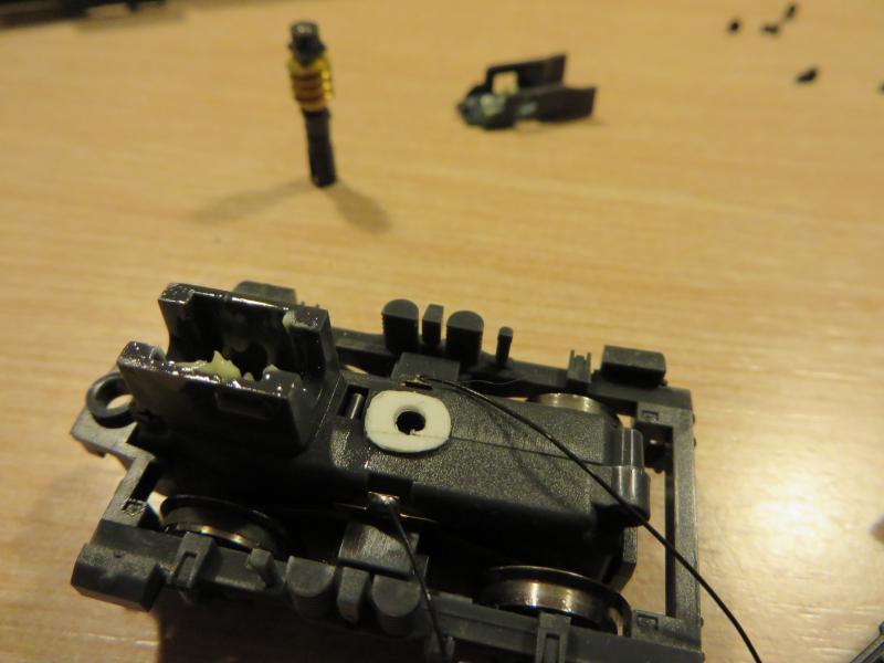

Hier het losse draaistel, op het draaistel zelf zie je een gat zitten, in dat gat zit een pin van het lok-frame waar het draaistel in draait en vast zit aan het frame.
Daar komt een styreen plaatje van 1 mm dik, met een gat van 3,2mm in het midden op te liggen.
Het styreen plaatje klaar om te passen, hierna zal er nog wat aan gevijld worden om braampjes weg te halen.
Als alles past, de lok weer in elkaar zetten en rijden maar.

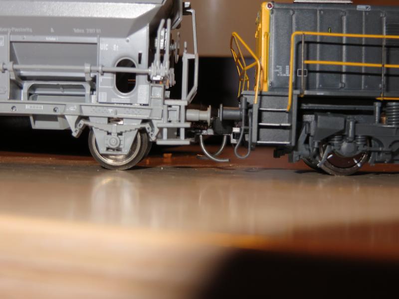

Hier de lok met wagen tegen de korte huif, waar niks aan gedaan is, buffers lok zitten iets hoger dan die van wagen.

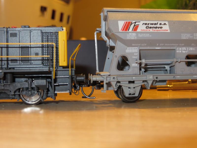

Hier de lok met wagen tegen de lange huif, waar dus het styreen plaatje tussen draaistel en frame geplaatst is.
De buffers zitten nagenoeg gelijk aan elkaar.

Wat volgens mij ook het duikeffect versterkt is dat de kunststof bodemplaat (waar ik bij mehano zeer slechte ervaringen mee heb) naar beneden lijkt te duiken op de lange huifzijde.
Dit is ook te zien aan het hekwerk wat "meeduikt" op de lange huif.
Volg de lijn van de bodemplaat en de huifluiken, die wijken op de lange huif.
Verschil in bufferhoogte is er inderdaad ook, maar ik zou eerder verlagen dan verhogen.
Dit alles was mij niet opgevallen tot ik het las in de RR draad. Overtuigd dat die van mij het niet had ging ik m bekijken en jahoor...
Op de laatste foto hierboven van Marcel goed te zien dat de bodemplaat en onderzijde huif/windplaten nog meer wijken na het verhogen van het draaistel. Sorry, als ik eerlijk ben vind ik het geen vooruitgang zo maar ieder zijn ding.
Kortom, ik geef de omloop van kunststof de schuld van het "duikeffect".
Groet Stephan
Groet Stephan
op de laatste foto van Marcel zit zo te zien gewoon de kap niet goed op de loc.
  • Berichten: 22755
Re: RR 6400 chassis horizontaal zetten
« Reactie #14 Gepost op: 01 January 2014, 08:35:33 »
Ja, maar ik vind de tweede foto interessanter. Een zelfdragend plaatje uit 1,5 mm kunststof dat ook het fragiele hekwerk in het gareel moet houden. Kweetniethoor. Bij de Mehano g1206 is zo'n constructie geen succes.
