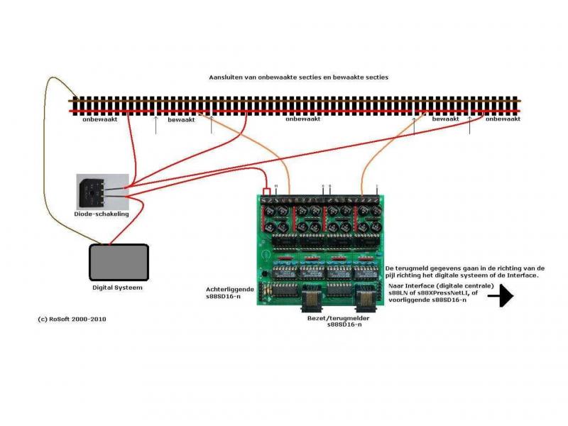

Ik heb een Roco DCC set met Geolinerails. Ik heb zojuist bij Rosoft de s88SD16-n bezet/tugmelders besteld. Het plaatje dat Rosoft hierove uitgeeft begrijp ik wel. 1 zijde van de rails wordt voorzien van isolatiestukjes (reeds in bezit) waardoor ik de blokken, secties, bewaakt en onbewaakt kan maken.
Hierover heb ik de volgende vraag. In dit voorbeeld wordt slechts 1 zijde in secties verdeeld. Soms lees ik op de forums dat je beide zijden moet isoleren. Is dit wel nodig? Blijkt niet uit dee schets van Wim Ros.
De onbewaakte secties verbind ik via de diodeschakeling.
Mijn volgende vraag is ; wat doe je met de wissels? Moeten die ook aan gekoppeld worden aan de diodeschakeling. Heeft iemand een schema waarop een juiste verdeling incl. wissel zichtbaar is?

Bij stroomdetectie hoef je maar 1 rails te isoleren.  De ander kan gewoon ononderbroken blijven.
Je hoeft die pas te onderbreken als je met meerdere boosters gaat werken. Elke boosterkring moet dan gescheiden zijn.
De (onbewaakte) wissels kan je ook op de diodeschakeling aansluiten. Die schakeling zorgt er nl. voor dat je geen potentiaalverschil krijgt waardoor de detectie niet werkt.

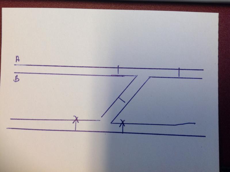

Dank je voor je antwoord. Als ik de baan aan de binnenzijde isoleer. En is heb wissels zoals onderstaand aangesloten. Waar isoleer ik dan de zijde in de binnenbaan bij A of B. Waar sluit ik bij de wissels de diodeschakeling aan?
Veel vragen maar misschien wordt het zo snel duidelijk.
Alvast bedankt!

Even voor de duidelijkheid: Je kan 1 rail ononderbroken laten. Maar het hoeft niet. De meest voorkomende is als volgt: 1 blok heeft meerdere secties. Het blok is aan beide zijde beide rails onderbroken. De secties onderling zijn dan aan 1 zijde onderbroken.
Bij wissel zoals op jouw tekening dien je allebeide rails te onderbreken. Anders heb je kortsluiting.

Voor wissels hoef je helemaal geen extra isolatie's te maken. De Geoline wissels zullen nooit kortsluiting veroorzaken in jouw tekening. Als je de wissels niet wilt detecteren dan sluit je die gewoon aan alsof het ongedetecteerde stukken rails zijn.

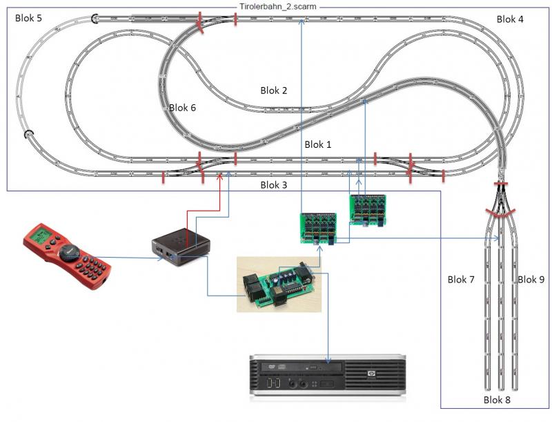

Sander, ook even aan jou de vraag. Kijkend naar mijn tekening. Als ik in de buitenring de binnenrail isoleer voor de detectie (zie kruisjes) hoe werkt dat dan bij de binnenring. Moet ik daar de isolatie plaatsen bij A of B??

Hans,
Als je in de buitenring de binnenrail isoleert, dan moet je ook bij de binnenring de binnenrail isoleren. De kruisjes horen dus bij de A-rail geplaatst te worden.

Heren, ik begrijp dat ik mogelijk wat verwarring zaai door onduidelijke tekeningen en misschien ook een onduidelijk vraagstelling. Daarom hierbij de baan zoals die nu ligt voorzien van wissels etc. In werkelijkheid liggen de wissels links van blok 1 en 3 verder naar links zodat blok 1 en 3 wat langer zijn geworden.
Ik weet niet of iemand genegen is om daarin aan te geven hoe ik de wissels daarin moet aansluiten.

De tekening en de vraagstelling zijn duidelijk. De blok-indeling in de tekening laat duidelijk zien wat de bedoeling is.
De aansluiting van de wissels is niet moeilijk. Alle wissels zijn ongedetecteerde stukken, dus die sluit je gewoon aan op de diode-schakeling - net als alle andere ongedetecteerde stukken. Links en rechts van de wissels beginnen blokken. Die blokken hebben detectie en dus isolatie's ten opzichte van de wissels.
Eigenlijk is me niet helemaal duidelijk wat voor jou niet duidelijk is bij de wissels - wellicht kun je omschrijven wat je niet snapt.
In jouw schets zou ik blok 2 opdelen in twee blokken. Op dit moment is blok 2 erg lang en daardoor belemmer je het soepele treinverloop een beetje.
De achterliggende redenen van Ronald's adviezen kan ik wel volgen, maar ze passen wat minder bij jouw 'beginnersvragen'. De reden varieert een beetje van blokken tweezijdig isoleren naar het inzetten van boosters en tenslotte het laten stoppen van meer treinen langs een heel lang perron. Hele valide adviezen, maar ik snap dat het daardoor wat verwarrend voor je wordt.

Een eenvoudige manier om de aansluitingen te begrijpen is om beide railsstaven een aparte kleur te geven.
Neem in gedachten een locomotief en ga op de buitenbaan met de klok mee rondjes rijden. De linker wielen rijden op een railsstaaf die nergens wordt onderbroken. Die railsstaaf ga je (in gedachten) blauw schilderen.
De volgende stap wordt dat je via de wissels naar de binnenbaan gaat - je blijft gewoon met de klok mee rijden. Nog steeds blijven de linker wielen over de niet onderbroken rails rijden. Dus ook daar wordt de linker rails blauw.
De laatste stap wordt dat je de slinger van blok 6 gaat binnenrijden. Nog steeds blijft het linker wiel op niet onderbroken rails rijden - dus ook blauw.
Na deze hele -denkbeeldige- oefening doe je het zelfde met de rechter wielen en rode verf. Dat is de de regelmatig onderbroken rails. Resultaat is dat je precies kunt zien welke railsstaaf moeten worden aangesloten op de bezetmelders / diodeschakeling.
Je hebt al blokken getekend. Ieder blok heeft aan het begin en einde een detectie-sectie. Wissels worden niet gedetecteerd. Alles wat niet gedetecteerd is wordt vanaf de rode rails aangesloten op de diodeschakeling.
