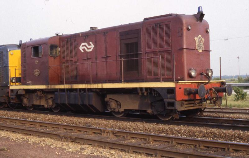

Van de grote series NS diesellocomotieven heeft Roco zowel de 2200 als de 2400 uitgebracht.
Bij de 2200 is het helaas een aantal keer voorgekomen dat de uitvoering niet klopt met het nummer of is het nummer onwerkelijk groot uitgevallen.
Door de vele uitvoeringen en nummers begin ik de bomen door het bos niet meer te zien.
Welke uitvoeringen zijn er in de loop der tijd verschenen, en welke daarvan kloppen wel en welke niet?
Ook van de 2400 zijn verschillende nummers en verschillende uitvoeringen uitgebracht.
Zitten hier ook niet kloppende varianten tussen, of is hier het huiswerk beter gedaan?
Omdat ik niet altijd het dikke boek van De Alk bij me heb (eigenlijk nooit dus :P) als ik in een modelbouwwinkel of beurs ben, kan ik niet ter plekke controleren
of de variant die ik in de vitrine zie staan of in een doosje zie liggen wel of niet klopt met de werkelijkheid.
Toch zou ik wel een of twee van elk van deze locomotieven aan mijn verzameling willen toevoegen (het liefst in jaren '70 uitvoering, dus geel/grijs of bruin met logo),
maar met de kans op niet kloppende uitvoeringen ben ik daar nogal terughoudend in.
