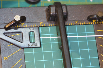

Google op "NWSL chopper".

Met dank aan
http://www.sleutelspoor.nl
onderstaand plaatje van zo'n ding:
Met vriendelijke groet, Bob (DHG500) .

Het apparaat ziet er wel leuk uit, maar het heeft ook Amerikaanse maten. Daar schiet ik als metriek ingesteld iemand niet gek veel mee op.

als alleen de maatvoering op het apparaat de reden is om m niet te willen... wat let je om er een kopietje van een lineaal met centimeterverdeling op te plakken?

Wel, voor 40 dollar + verzendkosten + BTW + invoerrechten lijkt me dat je wel een metrische maatvoering zou mogen hebben. En wat Floris "The Dilz" al zei, je hebt het eigenlijk niet echt nodig.
