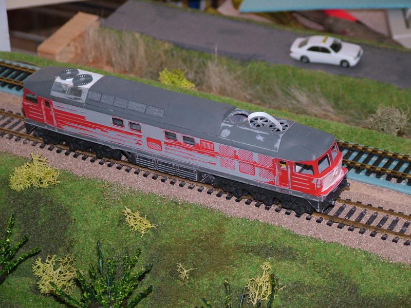

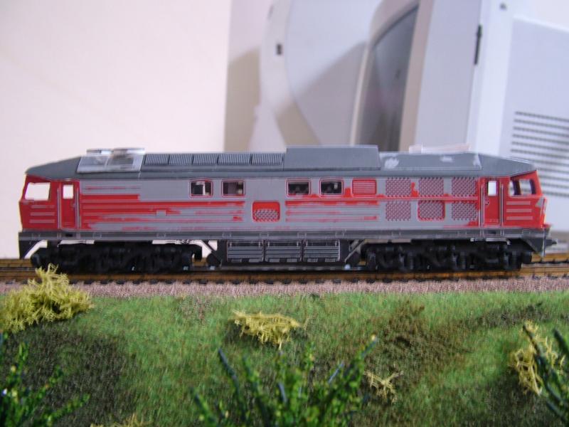

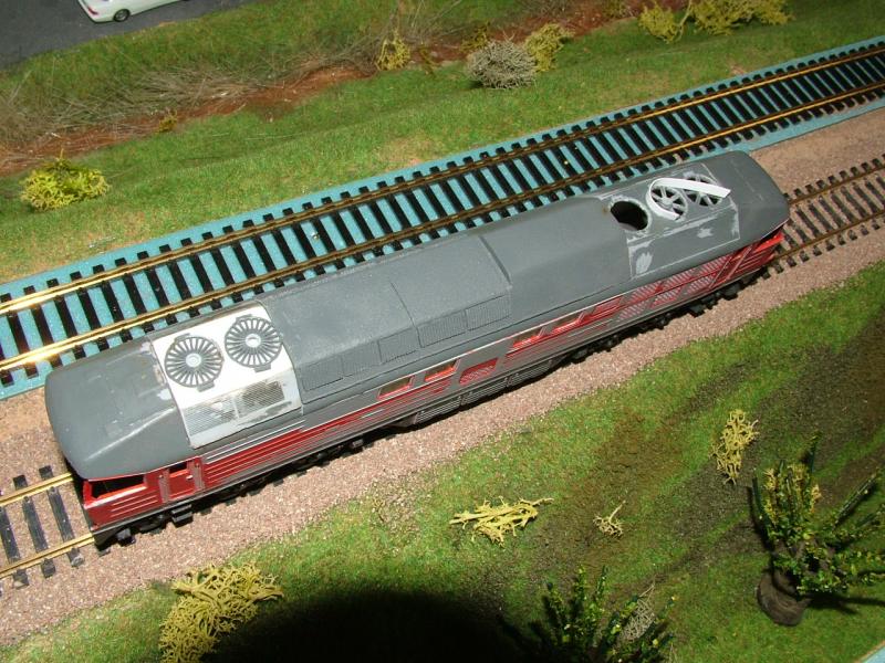

Foto!!  ;D
jaja die heb ik nog gevonden op de computer.
het zijn foto's van toen ik nog bezig was met de verbouwing. de stand van zaken nu?? ;D ik hoef hem alleen nog te spuiten en de transfers erop. let verder niet op de spoorbaan waar hij op staat, dat is een mislukte diorama die als project al maanden stil ligt.
maar hierbij dus mijn foto's ;)
https://images.beneluxspoor.net/bnls/DSCF0132.jpg
https://images.beneluxspoor.net/bnls/DSCF0114.jpg
https://images.beneluxspoor.net/bnls/DSCF0119.jpg
of deze roosters nou te grof zijn? ik weet het niet. ik ga het in ieder geval niet meer veranderen.
