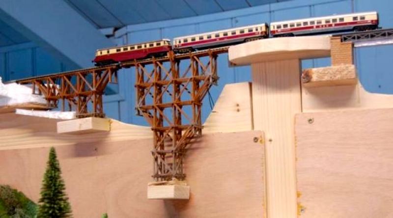

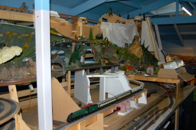

Vandaag verder met het verdelen van het sneltrein traject in 9 blokken. Daarvoor moet ik wel even een gedeelte van de baan weghalen. Dat was eigenlijk best wel prima, want dan kon ik het direct aanpassen aan de nieuwe eisen. Omdat de huidige baan voor een deel is opgebouwd met modules van de vorige baan zijn sommigen delen nog echt in aanbouw en andere delen lijken al wel af. Voordeel is dat ik zo het bouwen kan afwisselen, ruwbouw, railaanleg en afwerking. Zelf vind ik dat wel zo prettig. Nadeel is dat je soms weer iets moet verwijderen om erbij te kunnen, maar dat loopt meestal uit op verbetering van het bestaande.
De kwaliteit van deze foto is niet echt fraai, zal binnenkort eens met de echte camera wat betere plaatjes gaan maken.

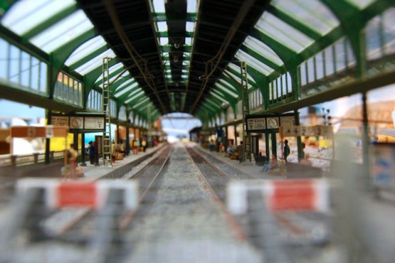

Bij deze dan betere foto's. Evt onscherpte is hier duidelijk de onkunde van de fotograaf en ik moet nog betere verlichting plaatsen

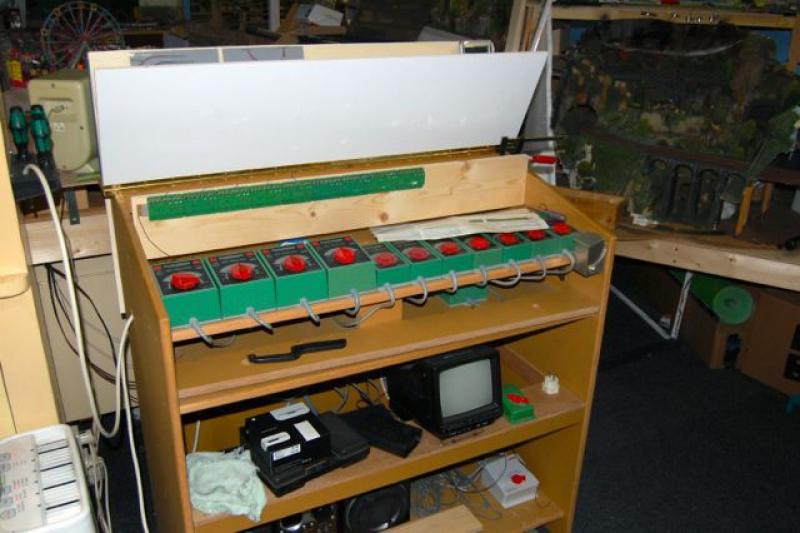

Wat direct opvalt als je bij mijn onderkomen binnenloopt is de bedieningstafel. Hoofdzakelijk Fleischmann en alles analoog, de wissels kan ik bedienen met een tableau.

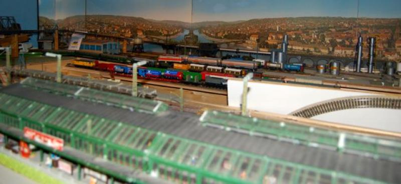

Hier is duidelijk het verschil te zien tussen de huidige opbouw en de daarop geplaatste delen van de oude baan.
Ook dit deel was onderdeel van de oude baan, hier op een lagere tafel geplaatst zodat er beter zicht is op de camping aldaar.
Bij de camping ligt een kleine recreatieplas, die is nu veel beter zichtbaar.

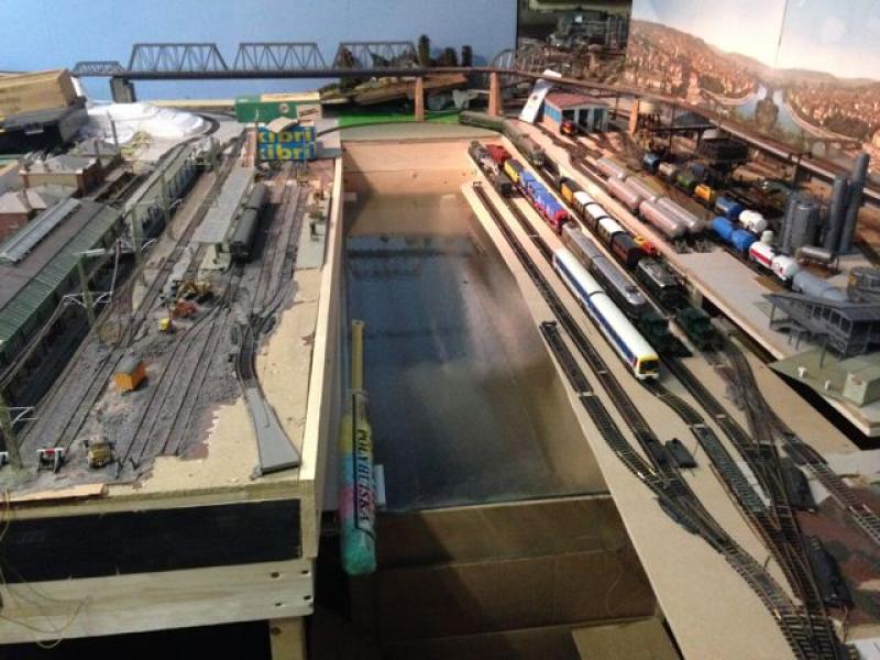

Ook hier weer nieuw- en bestaande bouw, het wordt het kopstation met daarachter de haven, olieraffinaderij en opstelsporen.
Op het kopstation moeten de mensen nog even geduld hebben, de sporen zijn nog niet aangesloten op elektriciteit.

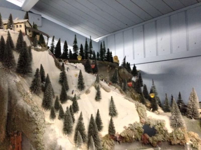

Het dalstation van de tandradbaan met wat fantasie aankleding, overgehouden van een dagje Amsterdam.

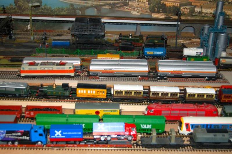

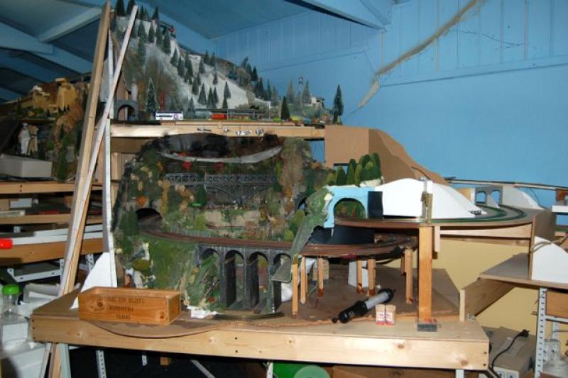

Een overzicht van de hele baan. Links het circus- en kermisterrein, daarachter het hoofdstation - dan lopen de sporen naar rechts een berg in en verdwijnen achter de middenwand naar het schaduwstation - In het midden een deel van de bergen en het spoor van de tandradbaan - rechts het kopstation, de haven en de opstelsporen - helemaal rechts het dalstation van de tandradbaan en een maquette van het bedrijf van mijn vader.
Zoals je ziet kan ik de werkzaamheden tussen ruw- en fijn bouw mooi verdelen. Ik hoop de komende zomer zover te zijn dat ik deze baan weer kan showen op een open dag.

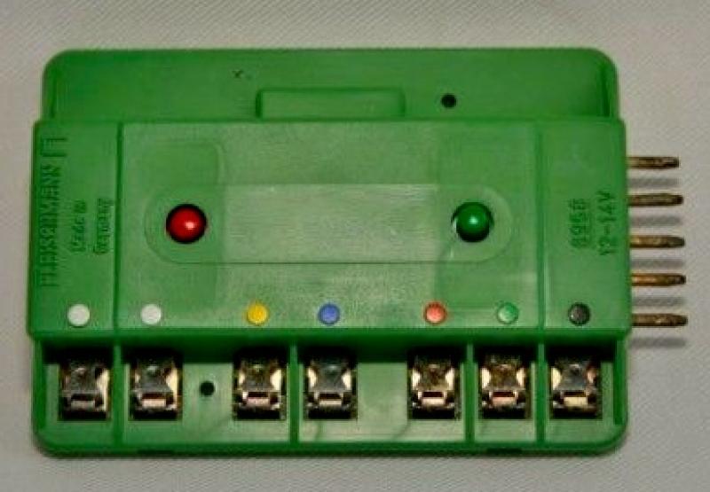

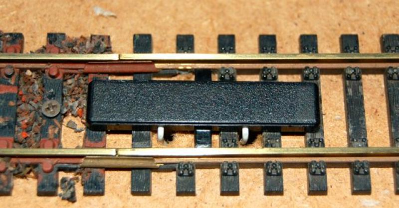

Omdat ik analoog rijd moeten de trajecten wel onderverdeeld worden in blokken, ik doe dat met het vertrouwde Fleischmann spul.

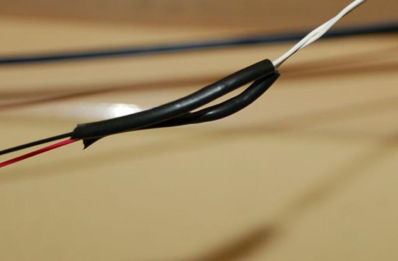

Dit zijn de reed contacten voor de standaard rail van Fleischmann, voor de Profi rails zijn er iets andere modellen, die je kan insteken. In de praktijk blijkt dat die nogal eens los gaan zitten, dus daar soldeer ik draadjes aan, 2 kleine gaatjes in de rails en nooit geen problemen meer.

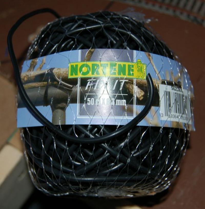

Natuurlijk kan je voor de draadverbindingen kroonsteentjes of dure krimpkousen gebruiken, ik gebruik hiervoor "opbinddraad" verkrijgbaar bij div. tuincentra. Kost niets en werkt perfect, draadjes in elkaar draaien, evt vast solderen - hulsje over de blote draad schuiven en klaar. Ook voor tijdelijke verbindingen ideaal. Verkrijgbaar in 2 diktes, de dunste vind ik het prettigst werken.
En dan ziet het er zo uit.

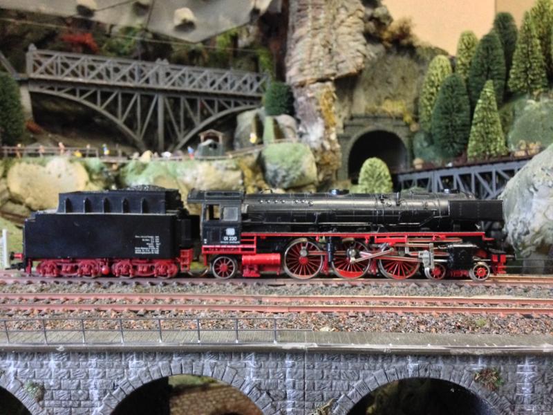

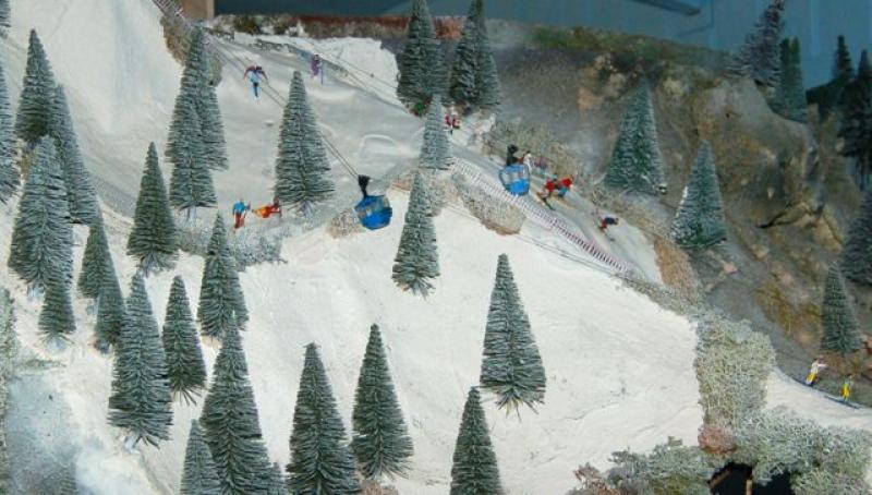

De kabelbaan is weer gerepareerd, van 2 oude en beschadigde loks (Fleischmann 01.220) weer één mooie en werkende gemaakt en de kermis is verplaatst naar een wat saaie plek op de baan, nu is daar ook wat beweging en licht en omdat het qua formaat toch wat afwijkt van de overige bebouwing staat het daar prima. Van onze oude douchedeur maak ik de haven, daar moet nog wel het nodige gedaan worden, maar het is een mooie basis en de golfjes zitten er al in.
