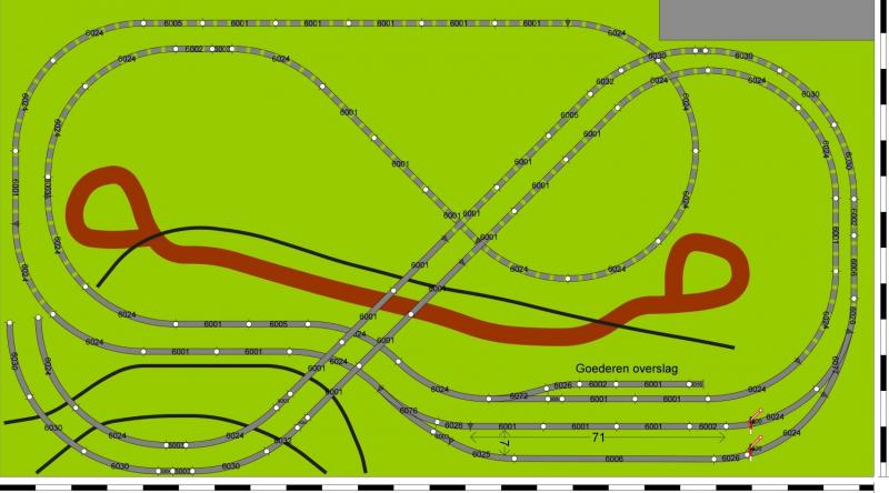

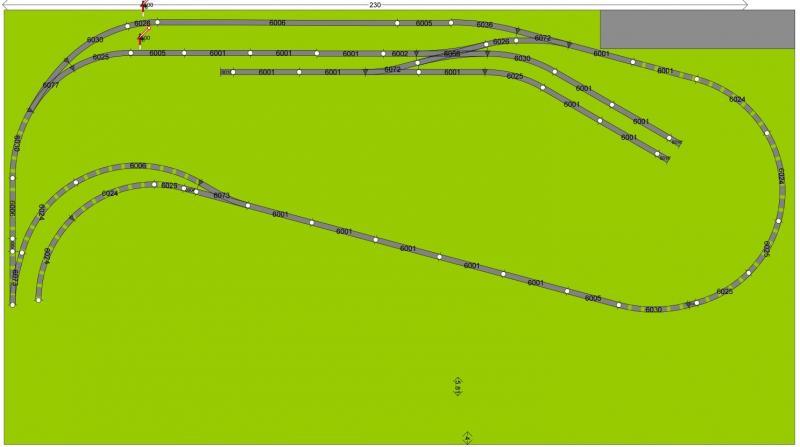

Wauw ik dacht dit is het, maar kennelijk heeft het een hoop los gemaakt. Ik zal even het volledige plan plaatsen en uitleg erbij.
Ik rij dus digitaal met de multimaus, dat is het enige digitale. Wissels zet ik zelf om, wel elektrisch via een paneel maar goed.
Er wordt gewoon rechts gereden en alleen door kortere treinen in tijdperk 3.
De reden dat ik voor de extreme keerlus module kies is dat deze zonder kortsluiting werkt, omdat er dan de kans bestaat dat je de decoder weg fikt of schade aan je wielen komen. Ik ben al zo lomp en als ik dan tegen kan gaan dat de boel kapot gaat, dan graag  ;D
Niveau 0
Niveau 1
De enige keer dat ik de keerlus gebruik is om met mijn railbus vanaf het onderste perron vanaf niveau 1 te vertrekken rechtsom en dan weer op het gewone spoor uit te komen.
Het spoor onderin waar de railbus over gaat heeft in het midden een brug, de wissel links ligt in een berg verscholen. liever hou ik het plan zo. En anders haal ik het keerlus gedeelte weg  ;D
Hoop zo dat alles wat duidelijker is, en niet ruziën meer  ;)
