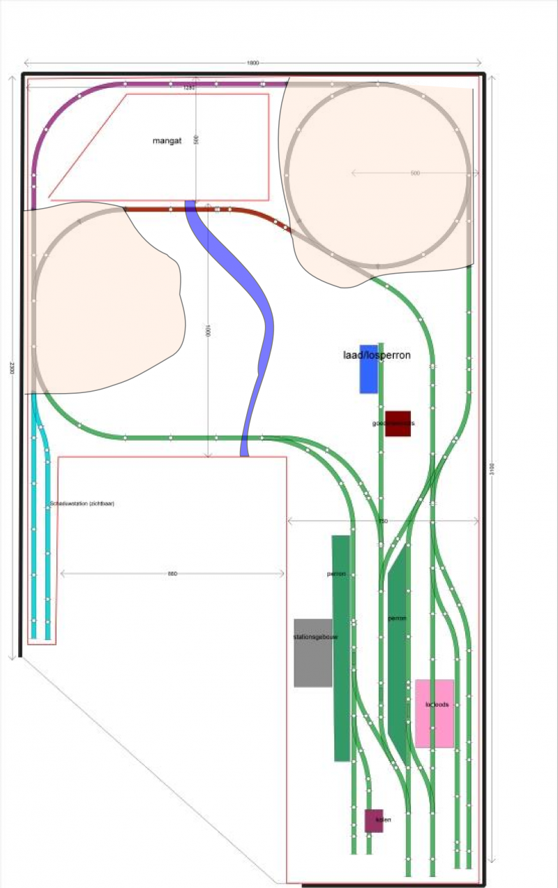

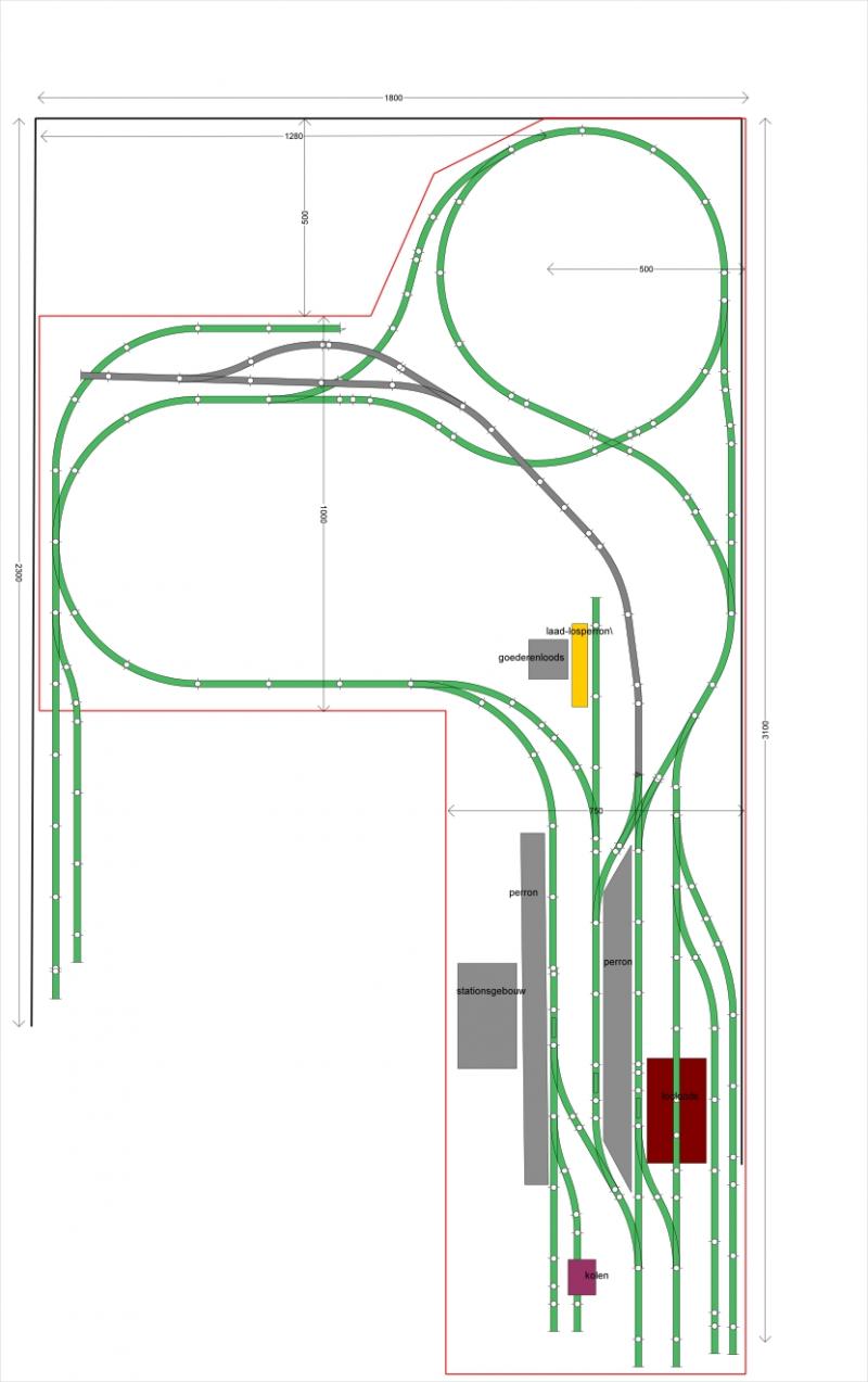

hallo,
In mijn bouwdraad had ik het al aangekondigd: mijn baan " verhuist"  van de ene kamer naar de andere. In vierkante meters kameroppervalkte maakt het weinig uit, maar de andere kamer is voor een modelbaan veel handiger ingedeeld.
In plaats van een vierkante ruimte van 2,20x2,20 met een deur die steeds in de weg zit, heb ik nu een ruimte met op het langste stuk 3,10 meter. Dit brengt veel meer mogelijkheden met zich mee, waardoor ik bijna geen compromissen meer hoef te doen.
Wat waren bij het baanplan mijn wensen:
- Lokaal reizigersstation aan doorgaande lijn
- Treinen die in een bepaalde richting vertrekken, kunnen vanuit dezelfde richting weer terugkeren bij het station
- Mogelijkheid tot wat rangeren met goederenwagens
- Een fabriek o.i.d. met spooraansluiting
- Een klein stoomdepot
Na wat puzzelen, kwam dit eruit:
Alleen de doorgaande lijn heb ik geschrapt. Dit betekent dat het nu een kopstation wordt, vanwaar treinen in twee hoofdrichtingen vertrekken. De keerlus en het hele stuk " achterin"  wordt aan het zich onttrokken. Voor de bereikbaarheid heb ik achteraan een mangat voorzien.
Het grijze spoor leidt naar de fabriek (geen idee nog wat dat precies gaat worden). hoe ik die aan ga leggen is nog onzeker. Zeker is wel dat het zo niet gaat lukken, op dit korte stuk ga ik nooit genoeg hoogte winnen. Het grijze spoor gaat alleen nog even om het idee, er is ruimte genoeg om het nog anders te doen.
Links, langs de muur, heb ik twee opstelsporen voorzien. Hier kan ik treinen showen, het het functioneert als klein schaduwstation.
Hoe vinden jullie het zo geworden?
groeten Simon

Hi,
Wat ik ervan vindt? Eerlijk? Een rommeltje en een zeer vreemd gebruik van de beschikbare ruimte.
-1- Sebas
Beneluxspoor USA shelf layout
Youtube: Genx Diorama

@ Marcel,
Ja, ik rijd met Märklin, dus geen keerlusproblematiek!
hoe zou jij de ruimte benutten?

« Reactie #19 Gepost op: 17 January 2014, 20:25:41 »
Ik zou in elk geval is beginnen aan je fabrieks spoor.
Dat grijze spoor zwabbert zonder zichtbare reden heen en weer en er zit een vage kronkel in je (omloop) spoor.
Bovendien dient het geheel zo niks want als je geen sporen hebt waar iets wordt verladen van weg naar spoor of anders,heb je aan dat spoor in deze vorm niks.
Je mist dus sporen waar wagons worden gezet die kunnen dienen om wat te verladen en t moet wat lengte hebben,op deze tekening kan je hoguit 2 wagons kwijt en thats it.
En zonder het idee in je hoofd te kennen,durf ik voorzichtig wel te zeggen zonder extra info,dat de diverse kronkels in je groene spoor ook redelijk apart overkomen.
(een reden voor de huidige ligging met of zonder verhogingen,wordt niet vermeld dus komt het vreemd over,dat het zo'n spaghetti is geworden)
Om dan nog maar te zwijgen over de aankleding als de sporen liggen en of er dan nog wel spoor is te bereiken als de sporen en scenery zijn aangebracht in geval van problemen  :-X
(kortom iets meer info zou handig wezen  ;) )

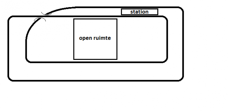

Hallo Simon,
Ik kan op de tekening niet zien waar de deur zit en of deze naar binnen of naar buiten open gaat. Ik heb zelf ook een kleine baan, maar doordat ik de deur weggehaald heb kon ik de tafel voor mijn spoorbaan toch langs alle muren bouwen en bij mij zit het mangat in de midden van de baan, zodat ik er naar alle kanten makkelijk bijkan om te bouwen of als er ergens een keer iets ontspoort. Het nadeel is dat ik onder de baan door moet om in het midden te komen, maar omdat ik toch niet 100 keer op een dag de kamer in en uithoef is dit voor mij niet echt een probleem. Als je ook het probleem met de deur op kunt lossen ( bijvoorbeeld door aan de buitenkant van de kamer een schuifdeur te maken en je kunt een baan maken die langs alle muren loopt krijg je meer mogelijkheden om treinen rond te laten rijden, te rangeren en om op twee ( of meer ) hoogtes te werken met het spoor.
Je kunt een trein laten vertrekken vanuit je station van spoor 1 en die na binnenkomst automatisch op spoor 2 of 3 binnenkomt als je denkbeeldig 2 ovalen met elkaar verbind en het vertrekspoor naar boven laat gaan en nadat de trein het bovenspoor heeft bereden weer naar beneden gaat om weer uit te komen bij het station.
Hier even een hele simpele schets om uit te leggen wat ik bedoel;
Op de tekening ben ik uitgegaan van enkel spoor, maar het kan ook met dubbelspoor natuurlijk ( zo hebben we het ook toegepast in Den Zoedel )
Groeten Ruud B.
« Laatst bewerkt op: 18 January 2014, 09:06:17 door Forever Rocofan »

Even een snelle reactie: @Floris, bedankt voor je feedback. Ik ben jouw suggesties aan het verwerken in een aangepast plan. Ook zal ik een tekening maken met het idee.mbt de verdere aankleding
@Ruud, het is een L-vormige kamer. De deuropening is in het.korte stuk van de L. Daar heb ik geen last van. In dat korte stuk heb ik ook.nog ruimte voor een kast om treinspul op te ruimen.
Groeten Simon

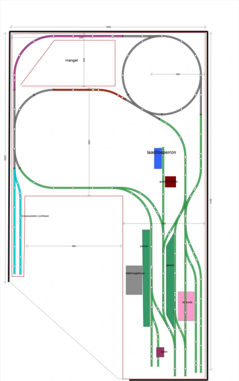

Hallo Ruud,
Ik las mijn berichten even terug, en zag dat ik er inderdaad niet duidelijk over geweest ben. Excuses voor de verwarring. Het is een beetje een rare kamer, waar in de hoek ook nog een stukje schuin dak zit die bijna tot de vloer doorloopt.
Wat ik bedoelde (maar niet zo opschreef) is dat het voor een baan beschikbare stuk een ruimte is, met 3,10 aan de ene kant, 2,30 aan de andere kant (ivm het schuine dak, om zonder hoofdstoten door de kamer te kunnen lopen) en breed 1,80.
Ik heb het baanplan ietsje aangepast.
en nog een keer, nu met een beetje landschap wat ik al in mijn hoofd heb zitten:
De dikke, zwarte lijnen zijn muren (onderaan het schuine dak). De dunne zwarte lijn is de denkbeeldige grens waarbinnen ik alles wil realiseren. Alles ligt op hetzelfde niveau. De bruinige stukken zijn verhogingen in het landschap, met de sporen dus uit het zicht eronder. Blauw is water (beekje). Je kijkt als het ware van voren het dal in, dat het beekje uit heeft geslepen. Het spoor passeert het water met een bruggetje (over hoe dit precies vorm gaat krijgen, heb ik nog geen idee).
Nu ik nog eens terugkijk, zie ik dat niet alles bereikbaar is bij calamiteiten. Doel is dat ik vanuit het mangat de niet-zichbare sporen kan bereiken, maar dat gaat zo niet lukken met de sporen uiterst rechts. Daar moet ik dus nog even naar kijken.
Alleen het fabrieksspoor moet ik nog een plekje geven. Maar daarvoor lijkt het me handig als ik eerst eens ga bedenken wat ik voor bedrijvigheid wil met spooraansluiting, zodat ik eea daar op aan kan passen.
groeten Simon
groeten Simon
Heußenstein : HO, DB 1957
