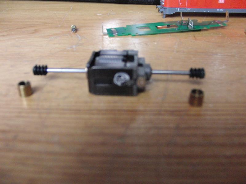

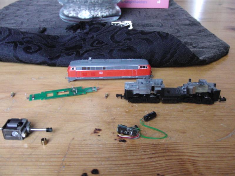

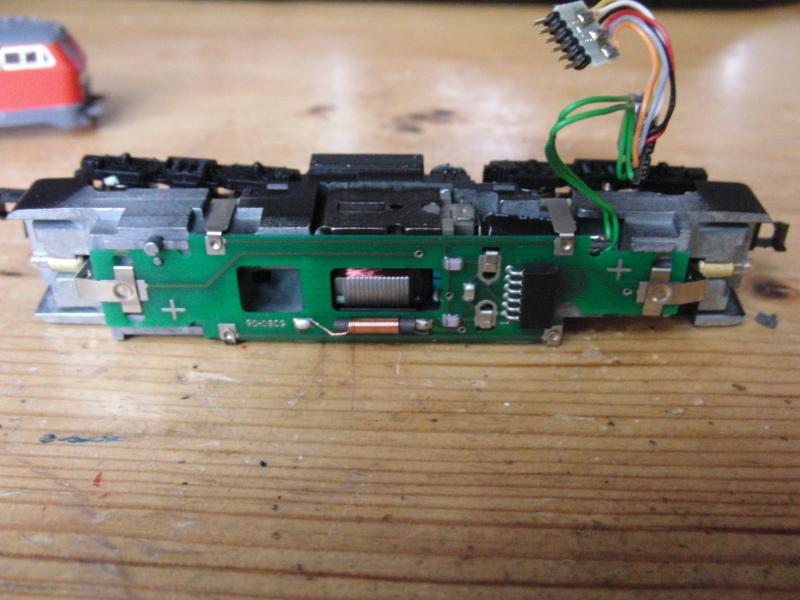

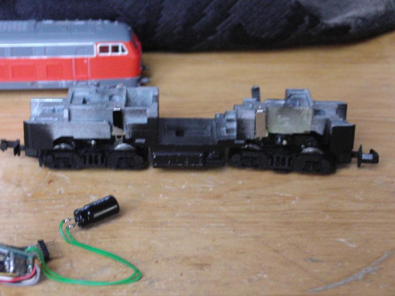

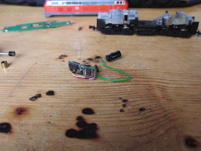

Zoals gevraagd, enkele foto's
https://images.beneluxspoor.net/bnls/CIMG3885.jpg
https://images.beneluxspoor.net/bnls/CIMG3889.jpg
https://images.beneluxspoor.net/bnls/CIMG3893.jpg
https://images.beneluxspoor.net/bnls/CIMG3894_1.jpg
https://images.beneluxspoor.net/bnls/CIMG3896.jpg
https://images.beneluxspoor.net/bnls/CIMG3897_1.jpg
Ik kan hier niets verkeerd aan zien, zelfs geen los draadje.

Wat bij Fleischmann nog wel eens wil gebeuren bij modellen is dat een lipje van het draaistel naar het chassis niet goed meer zit. Dus niet contact maakt.
Wat ook kan is dat de steker van de decoder niet goed contact maakt in de steker verbinding.
En probeer eens het model analoog aan te sturen. Dus zonder decoder. Maar met overbrugging steker. Kijken wat die dan doet. Kan zijn dat de decoder een klap heeft gehad en daardoor niet meer wil functioneren.
