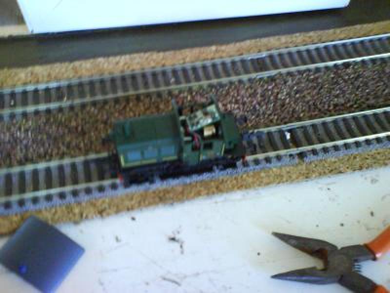

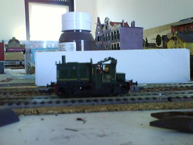

Stroomafnameproblemen met een sik. Heb ik hier ook last van gehad. De oplossing hier was om al dat bruneerspul van de wielen af te borstelen. Daarna rijden ze een stuk beter (hoe goed weet ik niet meer, maar vergeleken met vroeger scheelt het enorm).
Trouwens ik heb nog wat foto's van hoe die hornby's passen. Dakje erop en je ziet alleen wat draadjes.
