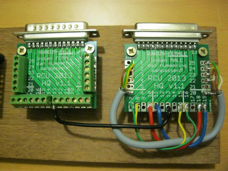

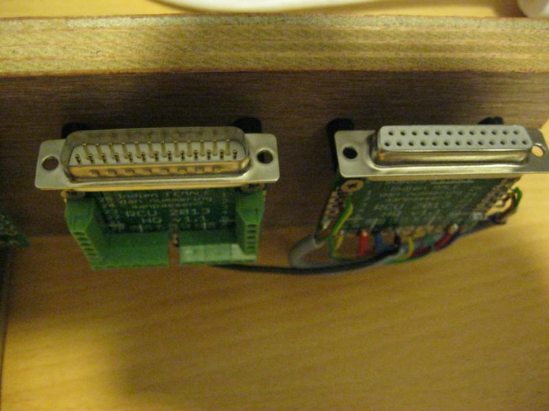

Voor het gebruik van SUBD25 connectors hebben we trouwens bij RailClub Utrecht sinds kort de volgende oplossing (voorbeeldjes op een demo-plankje):
Deze printjes zijn bedoeld om het vastzetten van de aansluitingen onder een module-bak wat gemakkelijker te maken. Je kunt ze voorzien van schroefconnectortjes of je bekabeling er op verschillende manieren direct op vastsolderen. Door ze met afstandsbusjes tegen de kopse kanten van een modulebak vast te schroeven kunnen we daarna de modules eenvoudig met een verbindingskabel aan elkaar zetten:

@HansQ
Die RCU printjes zien er inderdaad handig uit!

Amphenols... klinkt duur!  :)
Ik heb al vanalles geprobeerd. De beste prijsprestatieverhouding hebben toch de standaard SUBD connectors.
Bestand tegen hoge stromen, degelijk en goedkoop, ook de betere vergulde types...
HansQ, RailClub Utrecht

@HansQ
Dat is een goed idee die printjes!  (y)
Dat idee ga ik adopteren voor de subd9 connectors die ik gebruik!

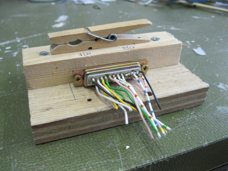

Ik gebruik dit simpele hulpstukje:
De connector wordt met zijn gezicht tegen het latje geschroefd. Als een rij gedaan is even omdraaien voor de tweede rij.
De wasknijper bovenop dient om een draad vast te houden tijdens het vertinnen. Een derde hand dus.
Het geheel ligt gewoon plat op de werkbank.
