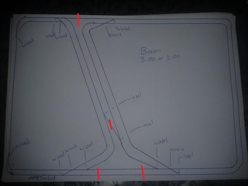

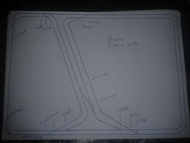

Ik ben nieuw hier en bezig met een modelbaan te maken. En ben een beginner hier in. Ik heb wat leuks ontworpen, maar ik heb het idee dat ik een hele grote keerlus heb gemaakt.
Nu is mijn vraag ook. Kan dit zo, of heb ik een probleem met kortsluiting.
Zo ja hoe los ik het op.
Ik heb 2 fleisman trafo`s. Ik wil de sporen op het station isoleren en voor zien van een schakelaar zodat ik kan kiezen met welke trein ik ga rijden, zonder dat alles weg schiet.
Ik heb lima/fleisshman/roco rails.
Welke tips of suggesties kunnen jullie me geven?
Of hebben jullie meer info nodig om dat te kunnen zeggen?
(ik heb geen tekenprogramma om een mooie tekening te maken. Vandaar deze schets.)

Kort gezegd, ja je hebt een keerlus.
Zie rode lijnen waar je m.i. moet isoleren.

volgens mij alleen de verbinding in het midden deel tussen de wissels

Oke. Ik heb maar 2 trafos. hoe kan ik dan op het dubbele stuk rail 2 treinen laten rijden? 1 heen en 1 terug?
Het is allemaal nieuw voor me. dus een eenvoudige oplossing is gewenst. Er ligt al wel 1 ringleiding onder de baan.
jerrytrein
Berichten: 5947
Re: Kortsluiting in dit baanontwerp?
17 November 2013, 19:06:00 »
haal dan enkel de 2 wissels weg
dan veranderd er verder niets
melvin2502
Berichten: 29
17 November 2013, 19:12:26 »
Dan is het probleem opgelost? Zou wel mooi zijn.
Verder nog tips voor deze baan? Of wat zou anders moeten?

Je hebt aan de hoeken heel scherpe bogen getekend, maar dat kan natuurlijk niet. Ik weet niet voor welke schaal je plannen zijn, h0 of N. Bij h0 is de minimum boogstraal al 36 cm. Teken het geheel eens op schaal uit, en je zult zien dat je baan er helemaal anders uitziet.
Denk verder ook om de bereikbaarheid. Een baan van 2.00 bij 3.00 meter lijkt leuk, maar hoe kom je bij het midden als er daar een trein ontspoort, of je de rails moet poetsen? Je armen zijn minder dan een meter lang. Maak je een mangat in het midden? Dan kun je daar dus geen scenery zetten. Of juist niet, dan kun je er niet bij.

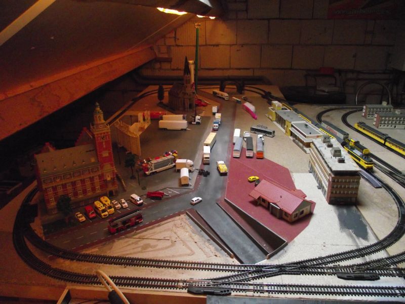

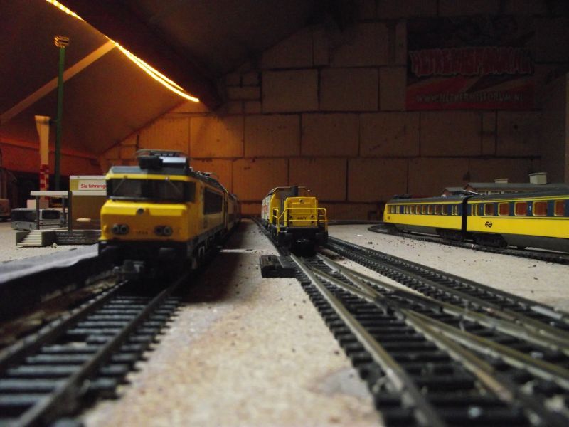

Ik zal vanmiddag even wat foto`s maken om het allemaal wat duidelijker te maken. Er ligt al wat rails en er is ook al een deel van de senery gedaan.
melvin2502
Berichten: 29
19 November 2013, 16:03:28 »
Hierbij een 3 tal overzicht fotos. en detail fotos van het materieel.

Je hebt al heel wat gedaan in een paar dagen.
Maar je hebt nog steeds die wisselverbinding erin zitten.
Ik neem aan dat je nog geen spanning op de baan hebt gehad want dat is nog steeds die kortsluiting.
Gr.
Eric
melvin2502
Berichten: 29
19 November 2013, 16:59:34 »
De wissel/kruising is geisoleerd door middel van plastic raillassen. Hij ligt er eigenlijk een beetje voor de sier.
En een deel van de baan lag er al. Zoals sommige delen senery. Daar heb ik me baan een beetje op aangepast.
Zoals de baan nu ligt ben ik denk ik wel tevreden. Nu moet ik kijke. Of er ergens een trein ontspoort en de rails mooi vlak leggen enzz. De ringleiding aansluiten op de buitenbaan. En een nieuwe leiding leggen voor de binnenbaan en station.
