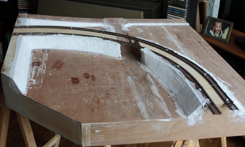

Vandaag maar weer eens een update plaatsen, het ontbreekt helaas weleens aan de zin om te bouwen. Maar ik ben dus weer verder gegaan met het dijkje. Deze heb ik, nadat ik de schuinen zijdes had opgevuld met piepschuim, voorzien van een laag gipsverband voor de stevigheid.
Waarvan hieronder het resultaat, na een hoop geklieder. De overstekende delen zijn later weggesneden.

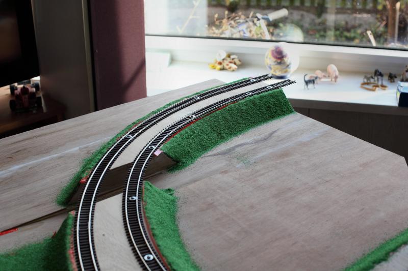

Na dat het gipsverband was aangebracht hier nog een dunne laag gips overheen gedaan, om het geheel een beetje glad te krijgen.

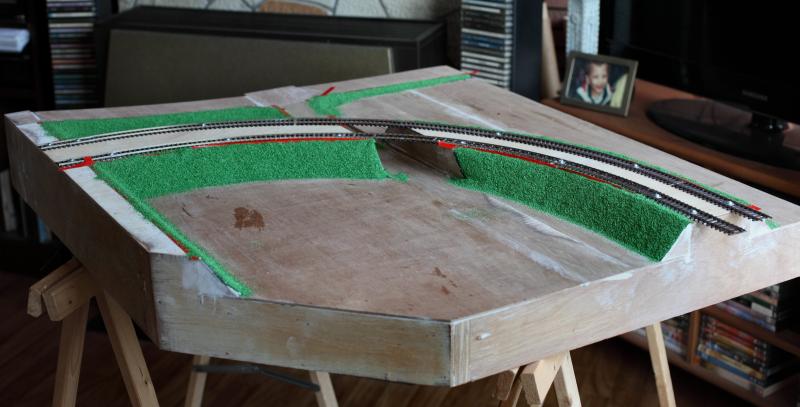

Het geheel een beetje geschuurd en toen het gras aangebracht. Hier het resultaat na één laag gras te hebben gestrooid.
Tot zover deze update.

Strak geheel
Maar waar bestaat het gras nu uit ?
Komt daar nog een laag overheen of blijft dit qua kleur en vorm zo ?

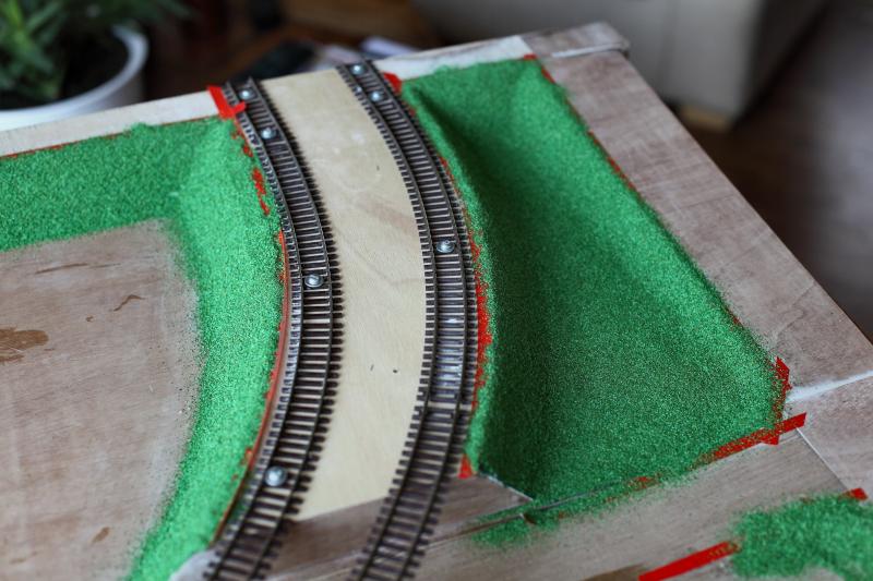

Het gras bestaat uit strooisel van NOCH, waarbij ik twee kleuren heb gemengd.
Wat kleur en vorm betreft blijft het zo, deze foto is gemaakt voor het indruppelen van de verdunde houtlijm, nu is het net iets donkerde geworden. Maar het kan ook zijn dat het nog niet helemaal is opgedroogd.

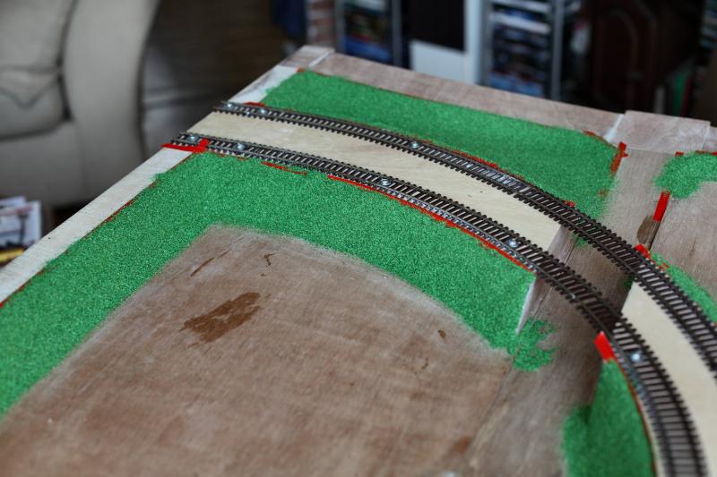

Hallo Jaap,
Ik las dat je nog struiken en bomen wilt plaatsen, maar ik persoonlijk vind de dijken nu nog wat te eentonig begroeid. Het lijkt nu nog een beetje op een voetbalveld. In echte spoorbermen groeit er van alles door elkaar laag gras, hoog gras, klaver, paardebloemen en nog heel veel meer planten en onkruid. Het is jouw baan natuurlijk, maar als je de dijken zo echt mogelijk wilt hebben kun je eens bij Google spoorberm intikken en kijken naar de verschillende soorten planten die er langs een spoordijk groeien. Hier en daar ook wat gras wat droog en bruin is.
Nogmaals, het is jouw baan en je bent vrij om te doen wat je wilt, maar nu je overal nog bij kunt is het nog makkelijk om variatie aan te brengen als je dat toch nog wilt.
