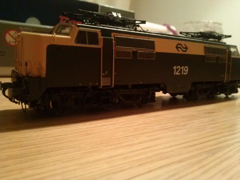

Ook mijn 1219 had `n kleine beschadiging aan de neus, door het verouderen zie je er niks meer van en het geeft net iets meer smoel met name de roosters  ;D
