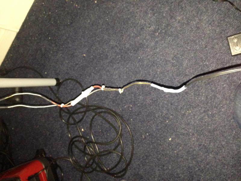

ik heb onlangs een roco lokmaus gekocht om mijn beginnende spoorrail (schaal N) te digitaliseren. Probleem is dat er in het pakket enkel een H0 rail aansluitrail bijgevoegd is (zie bijlage). Ik heb echter wel een aansluitrail (schaal N) van een analoge treinbaan. Mag ik nu de plug/stekker van de H0 rail afsnijden en deze bevestigen op mijn aansluitrail van mijn analoge treinbaan? De kabel van de lokmaus is tweemaal zo dik. Kan dit kwaad?

Ik heb bij mijn HO baan hetzelfde gedaan wat jij nu voorsteld.  Ik zal vanavond even een foto sturen hoe ik dat heb gemaakt. Ik heb ter beveiliging voor het eventueel doorbranden als er een trein ontspoort een beveiliging tussen gemaakt.
Groetjes Jason

De zilveren kabels links komen van de aansluit rail van fleischmann. Het wit doorzichtige stuk in het midden is mijn beveiliging en rechts de Zwarte kabel is van de loc maus van fleischmann/roco. Ik hoop dat ik je een beetje opweg heb kunnen helpen.
Groetjes Jason

@ Delftdam, die beveiliging waarover je sprak, is dat mastiek? Ziet er precies zo uit.
Kan ik beide draden met elkaar verbinden met een suikerke, zoals een lamp bevestigt wordt

De beveiliging is eenmastiek.  Ik raad het je we aan om zoiets ertussen te doen. Ik heb in het verleden al 2 besturing systemen doorgebrand gehad zonder dit.
