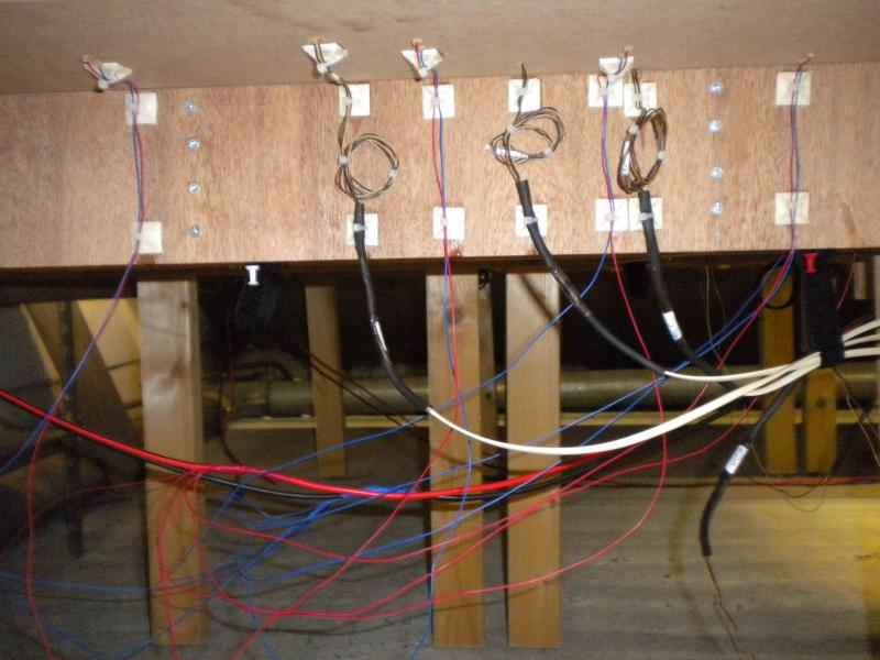

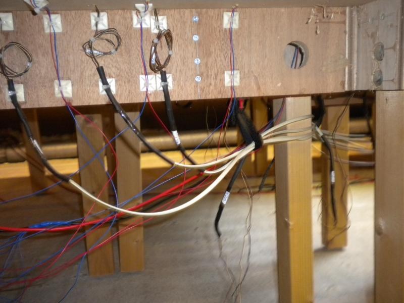

Dank je voor de verbetering Bert.
Ik maak ze ook vast met ty-raps.
Gr Sebas

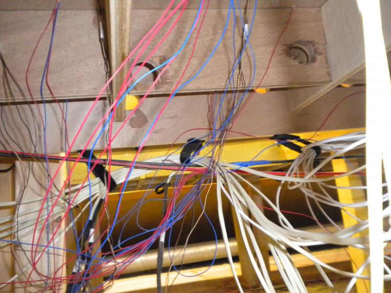

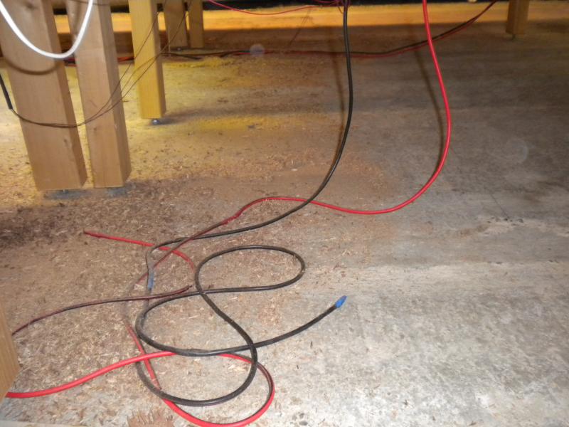

Gisteren ben ik niet verder gekomen dan die plakzadels en ty-raps.

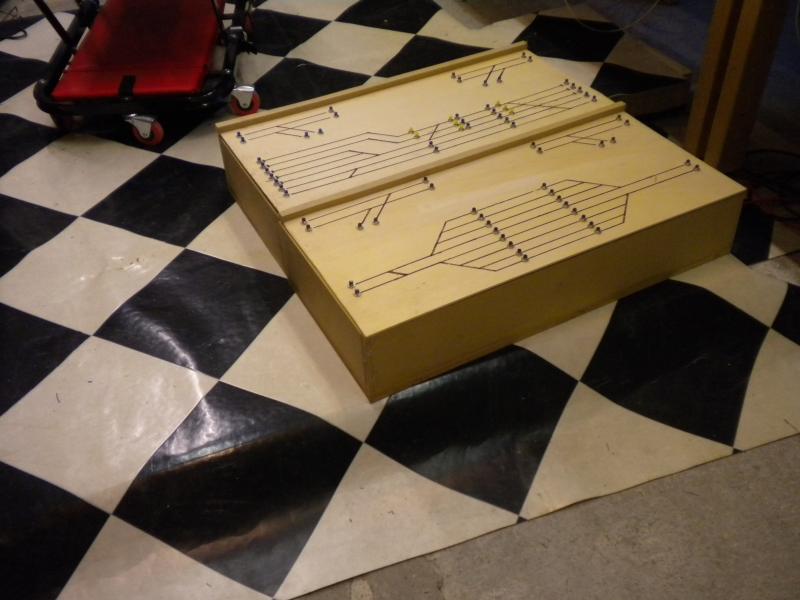

Dadelijk na 10 uur ga ik de gaten boren. Anders liggen me buren (als ze eens een keer uit willen slapen) te schudden in bed. De gaten zijn bedoelt voor de kabel doorvoer. Maar nu heb ik mijn bedieningsbakken uit het stof gehaald.

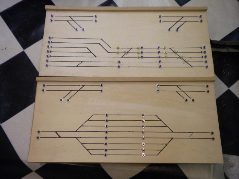

De banen die je op mijn bedieningsbakken ziet? Dat zijn de sporen van de oude baan, die in mijn logeerkamer stond.
De drukknoppen ga ik hergebruiken. Maar dat komt allemaal later nog. Ik ga nu op papier banen uit tekenen. Nu kan ik nog rustig iets wijzigen. Binnenkort ook nieuwe houten plaatjes halen voor de bakken.

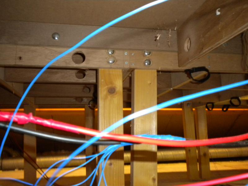

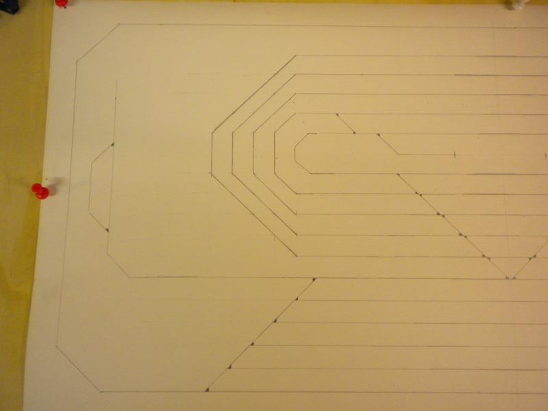

Ik heb een aantal gaten geboord in de bakken van de baan.
Ik moet er nog meer boren. Maar de boor is op. Zo dadelijk even naar dat zeg ik een nieuwe halen.
Maar ik kan vandaag niet verder met boren. Omdat ik dadelijk een mijn verjaardag en dat van mijn ouders vier.

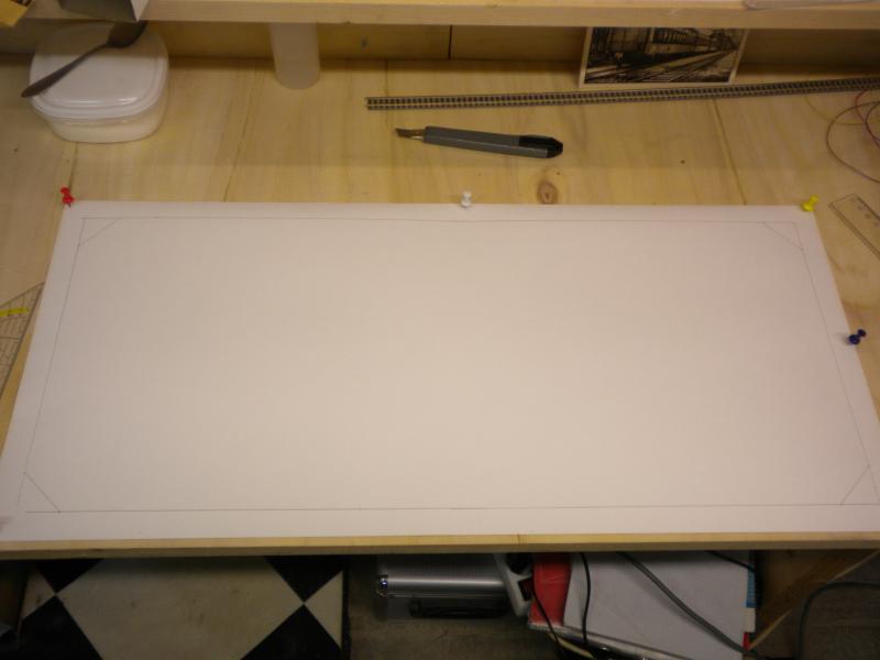

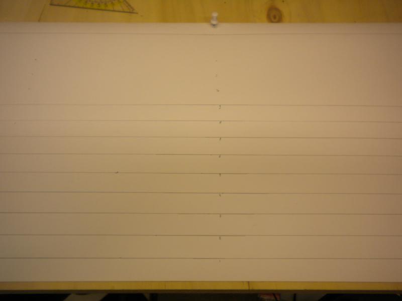

Ik heb papier te grote van de klep van de bedieningsbak uit gesneden en wat sporen in getekend.
Als de afstand tussen de sporen 2 cm wordt. Dan heb ik te weinig ruimte voor de andere sporen.
Ik ga het vanavond of morgen op een afstand van 1,5 cm tekenen. Ik zou zelfs naar 1 cm kunnen. Maar dan zit het wel dicht op elkaar. Dat zie ik van zelf wel of het werkt of niet.
Dat is het eerste spoor, wat helemaal rond mijn baan gaat. Ik heb de lijn op 2 cm getekend, omdat de deksel van de bak op de randen van de bak liggen. Daar van die afstand. En dat is mijn beginlijn zeg maar.

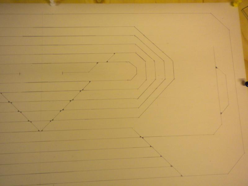

Hier heb ik de sporen op 2 cm getekend. Je ziet dat er nummers bij staan. Dat zijn de spoor nummer. Als ik op die breedte door gaat. Dan kom ik ruimte te kort.
Ik zal eens kijken met 1,5 cm, anders 1 cm.
Gr Sebas

Goed bezig, Sebas. Je kunt ook uitrekenen hoeveel ruimte je moet hebben tussen de sporen:
Neem de breedte die je ter beschikking hebt en deel die door het aantal sporen + 1. Het getal dat daaruit komt, is de afstand hart op hart van je sporen cq afstand zijkant baan <-> hartlijn dichtstbijzijnde spoor.

Dank je Jan.
Zo ver was mijn gedachten niet. Dank voor het puntje op de i.
Morgen ga ik verder.
Gr Sebas

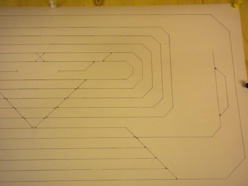

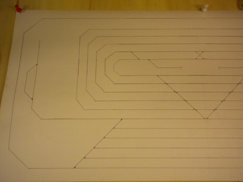

Ik heb de tekening voor de deksel van mijn bedieningsbak klaar.?
Ik heb 2 foto's van gemaakt, want het kon niet in 1 keer op de foto.
De sporen aan de linker en rechter kant. Dat zijn de sporen naar het volgende Schaduwstation.
Ik heb ook een in haal spoor gemaakt. Dat vond ik wel handig. Maar tijdens de bouw van de hellingen moet nog blijken of het ook past 2 sporen. In het midden van de baan heb ik een grote ruimte over. Daar wil ik met een buurgoederentrein rangeren. Misschien dat ik daar een losplaats of zo iets dergelijks maak. Maar dat komt wel als ik verder kom met spoor leggen.
Gisteren te horen gekregen dat mijn isolatielassen binnen zijn. En hopelijk dinsdag binnen zijn. Dan kan ik echt verder.
Hier bij de tekening van de deksel van de bedieningsbak. Nog van papier.
Wat vinden jullie er van?
Gr Sebas
jandcargo
Berichten: 1291
Re: Ik maak een mooie fantasiebaan in N.
Reactie #98 Gepost op:
15 November 2015, 22:18:18 »
beste sebastiaan.
Ziet er mooi uit.
Ik zou de afstanden voor de schuine lijnen onderling ook op de maat houden van de vertikale en horizontale afstanden van de lijnen.
Dit kun je krijgen door de horizontale en vertikale lijn iets te laten doorlopen .
Dus eerst de tussenafstand van de schuine lijn op maat en dan de horizontale en vertikale lijn iets doortrekken
wordt alles mooi gelijk.
succes jandcargo

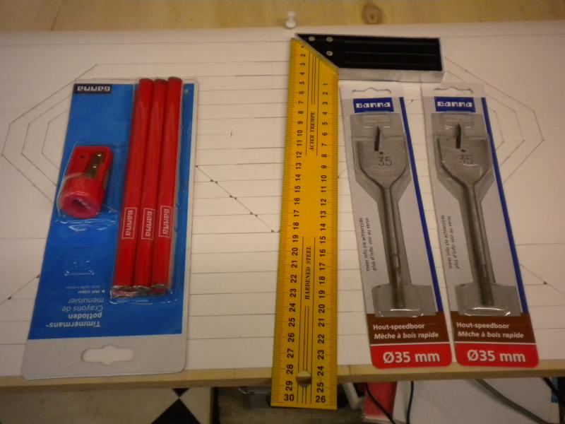

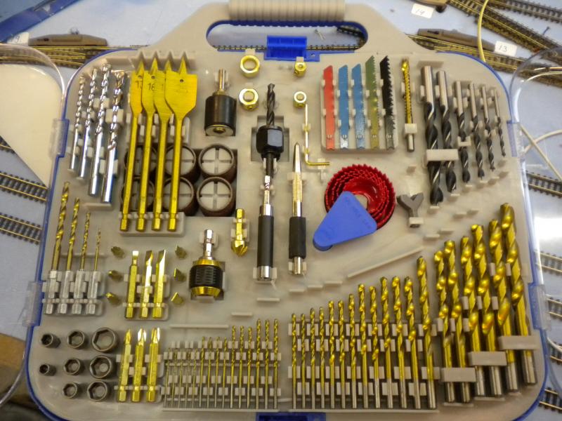

Ik ga even naar dat zeg ik, voor spitboren 34 a 35.
Kom ik terug met dit.

Echt Jan? Het was maar 20 euro, de set. De spitboren 6 euro p/s. winkelhaak 2,50. De bouwpootloden met slijper 2,50.
Valt mee vind ik.
Ik heb dan echt een voor deel om vrijgezel te zijn hihihihi.

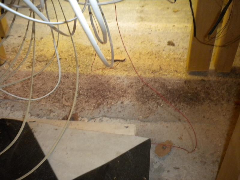

Maar ik heb de grote gaten geboord.
Het is wel een zooitje.
Nu tijd voor full heavy stofzuigen.
Gr Sebas

Ik heb de tekening voor de deksel van de bedieningsbak aan gepast.
Ik heb een wissel kruis er bij getekend.
Jandcargo bedoelde je zo iets?
Gr Sebas
jandcargo
Berichten: 1291
Reactie #103 Gepost op:
16 November 2015, 17:44:15 »
Hallo sebastiaan,
Ik kan het niet goed zien.
Mijn bedoeling is dat overal (dus horizontaal,vertikaal en schuin) de afstand tussen de lijnen gelijk is.
Met een geo-driehoek kun je dat uitzetten.
succes jandcargo
Sebastiaan1201
Berichten: 283
Ik spoor niet.
Reactie #104 Gepost op:
16 November 2015, 22:28:15 »
Nu snap ik je.
De lijnen zijn 1,5 cm van elkaar.
Dan die lijnen in de ronding zit, die vertikaal van beneden naar boven gaan die zijn dichter op elkaar.
Morgen even verbeteren.
Gr Sebas
