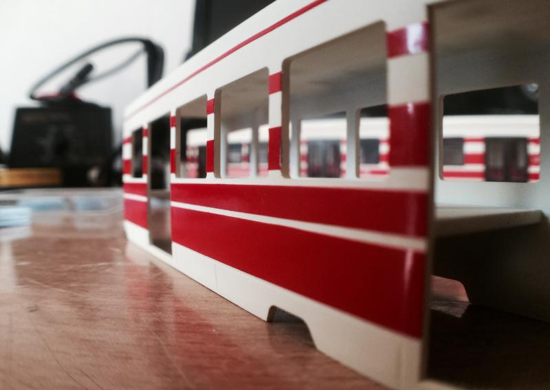

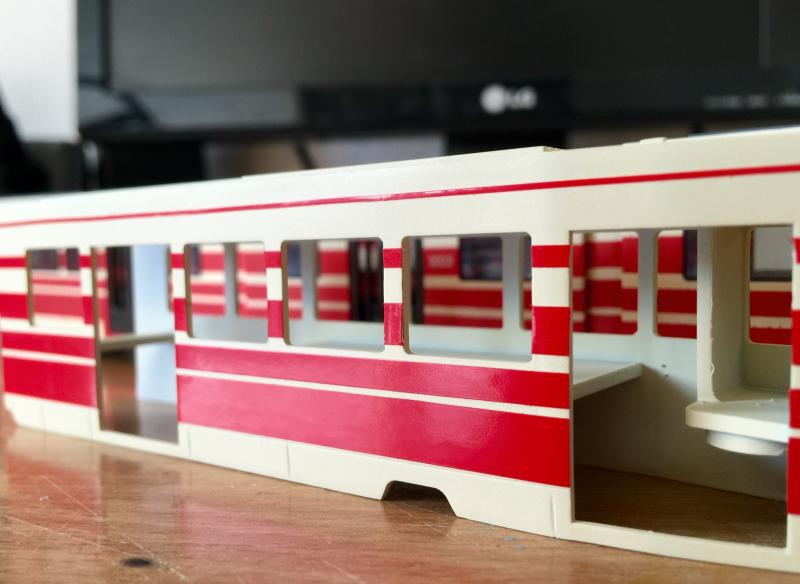

As we speak zijn de eerste 3 trams in de beige kleur gezet en worden de belijningen uitgesneden om daarna de rode laag te spuiten. Deurtjes en dergelijke zijn al gedaan.
Elektronica nu ook gereed. Heláás hebben we er voor moeten kiezen om toch geen verlichting erin te verwerken. Kost niet alleen we veel tijd, maar het is vrijwel onmogelijk om dat netjes en zorgvuldig te doen. Probleem is dat de lichtlekkage lastig weggewerkt zal worden en dat voor nog eens 10 trams te moeten improviseren is too much...
Aan de slag met de eerste 3 bestelde GTL's
by
WeKra
, on Flickr
by
WeKra
, on Flickr

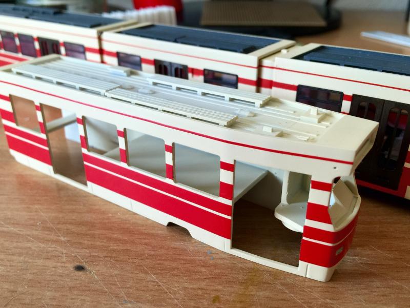

Omdat het afplakken van de banen zeer arbeidsintensief en demotiverend is, waren we al enige tijd op zoek naar alternatieven. Bijvoorbeeld tampondruk of 'mallen' die we over de kap konden zetten en in een ruk konden spuiten, maar dat zou weer nooit strak genoeg zijn.
Toevallig vond ik laatst een rolletje met een hoogwaardige soort tape/sticker in de juiste kleur én al voorgesneden in verschillende afmetingen. Perfect dus! Op zich is hiermee de kap véél sneller te beplakken, maar is dit ook de gewenste kleur?
Let op; hieronder moet nog een afsluitende laag vernis waar de decals weer op geplakt kunnen worden. Daardoor zal het geheel een gelijke dekking krijgen. Voordeel is dat dit véél strakker is!

Heey Wes,
Snel, handig (en nog mooi ook
Jij bent er inmiddels achter, dat het afbouwen van zo'n model minstens zoveel werk is als het ontwerpen en uitvoeren van die kappen? Maar het wordt een mooi wagenpark...
Eén klein puntje: die 3022 met vouwdeuren en een éénpoot 'kán' natuurlijk niet...
Succes verder!

Ter geruststelling Frans; Die eenpoot is vrijwel direct hierna verwijderd! Ik kreeg ook zere ogen toen ik het terugzag. Foutje!
