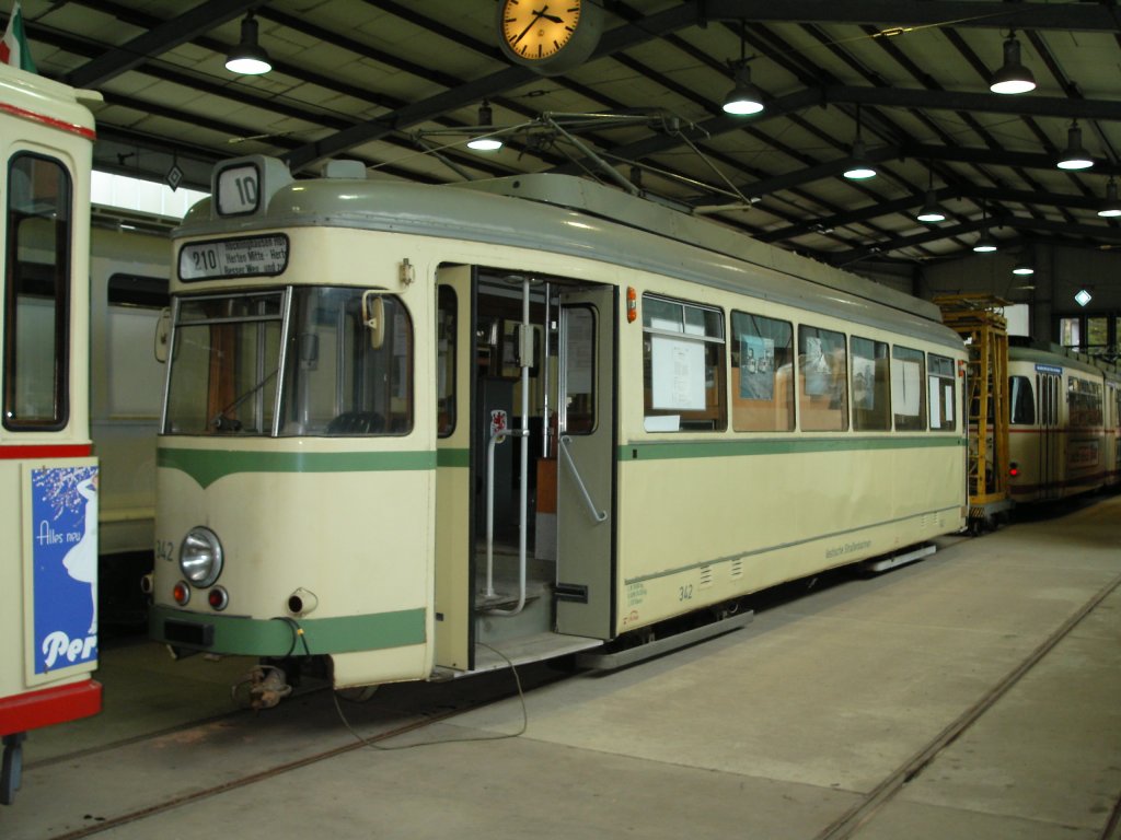

@Silvolde: Ik had nog nooit van Ferivan gehoord maar ze hebben een site. De Sperwer staat er niet op maar ik zal kijken of ik ze kan bereiken voor meer informatie.
@Tramkees: Bedankt voor je toelichting nu weet ik tenminste waar ik moet kijken. Overigens lijkt het mij het makkelijkste om met de bijwagens te beginnen en daarna de motorwagen te doen.
en de kop van het Weense model is iets spitser dan die van de Sperwer / VT1.
Het is lastig om foto's uit dezelfde hoek te vinden om de trammetjes te vergelijken. Als ik deze http://de.wikipedia.org/wiki/RTM_M_17 met deze vergelijk http://www.flickriver.com/photos/27862259@N02/6038152646/ dan is de kopvorm te verschillend. De C1 is te smal aan de voorzijde, waardoor het raam ook niet te gebruiken is. De hoogte van het raam is wel hetzelfde als de Sperwer bij wagens.
Dan lijkt de tram uit Bielefeld toch qua kopvorm beter. Zie deze foto http://www.bahnbilder.de/1024/ein-duewag-grossraumwagen-vestischen-strassenbahn-solingen-kohlfurt-423179.jpg
Het onderstel van de Weense modellen is zo ontworpen dat de motor in het draaistel zit, daardoor zit er een in de bodem een gat van 17 (ja, zeventien) millimeter, jij bouwt H0e. Ook de motorloze draaistellen zijn zo. Het Weense draaistel hiervoor aanpassen lijkt mij bijna niet te doen en zou op nieuwbouw neerkomen, dus aan de onderstel heb je niet veel.
Als ik op de site van Halling kijk dan ligt de motor toch echt tussen de draaistellen, met cardanassen verbonden met de draaistellen. Je opmerking snap ik dus niet helemaal, ik ben met je eens dat deze variant niet het beste is. Zelf vind ik het storend dat de vliegwielen naast de motorhouder zitten waardoor ze zichtbaar worden. Dat is voor de Sperwer niet nodig dankzij de motorwagen. 8)
Als ik de motorloze variant bekijk dan lijkt het mij mogelijk om de zijkanten van de motorhouder te dichten, dan hebben de twee bijwagens een passend chassis. Bij de motorwagen van de Sperwer kan ik de motor iets hoger leggen en met cardanassen alsnog verbinden. Wat betref de assen, H0e is dezelfde spoorbreedte als N. Aanpassen van draaistellen is altijd nodig want dit tramtype heeft volgens mij niet gereden op 760 millimeter.
Voor een complete Sperwer heb ik toch 6 koppen nodig en als ik van de Grossraumwagen uit Bielefeld steeds maar 1 kop kan gebruiken dan ben ik 12 donormodellen verder... :( Dan word het toch interessant om Lima kappen te verzamelen. :-\
Mijn kennis van het zelf gieten met giethars is te beperkt maar zou dat een goed alternatief zijn? Ik heb namelijk geen idee of dat te doen is voor een complete kap.
Toch lastiger dan ik had gehoopt, de komende dagen ben ik minder online maar ik zal wel verder zoeken. Ik waardeer jullie input, toch handig zo'n forum. (y)

Je kunt overwegen om de zijwanden van styreenplaat 0,75 mm of 1 mm te maken.
Gebruik je twee lagen van 0,5 mm op elkaar dan kun je zelfs heel eenvoudig de deuren verdiept realiseren.
DE koppen zou je laag voor laag uit 1 mm styreen kunnen opbouwen waarna je de overtollige styreen aan de binnenzijde weg freest/ vijlt.
Met styreen profielen is een hoop te doen.
Voor de motorwagen zou ik een oude spoor N loc met dubbele aandrijving zoeken.
Als er hier RTM motorwagens van karton in Ho getoond kunnen worden op dit forum geeft het al aan dat er diverse wegen (karton, styreenplaat, messing) naar Rome of een RTM model leiden.
De Weense C1 heeft oorspronkelijk de draaistellen die Kees noemde, maar Halling heeft in de laatste jaren een heruitgave gedaan met een nieuwe bodemplaat met kardanmotor. De kap is nog steeds hetzelfde, maar alleen opnieuw bedrukt en hij heeft ingezette ramen gekregen.

@ MMTB: Duidelijk. Het huidige chassis is al beter maar de oplossing van de vliegwielen is jammer, maar nu snap ik de opmerking van Kees tenminste. (y)
@Henk: Ik heb eerder aangegeven dat zijwanden uit styreen geen probleem zijn, hoekige modellen heb ik vrij snel in elkaar gezet. De oplossing die je aandraagt om de koppen te maken is een optie die niet mijn voorkeur heeft. Er moeten koplampen gemaakt worden en boren door laagjes zorgt nooit voor strakke gaatjes, er zal altijd iets spelling in de laagjes komen. Dit werkt op zit bij daken prima maar bij ronde koppen had ik toch het gevoel dat er betere methoden moeten zijn.
Buigen en styreen is voor mij lastig, wellicht bij gebrek aan goede tips hoe dit het beste te doen is. :-[ Verwarmen met heet water en dan buigen, zo had ik begrepen dat je dit moest doen. Maar zodra de tape eraf gaat boog het langzaam weer terug. :-X :-\ :'( Na een aantal pogingen kwam ik toch de conclusie dat daken en koppen op een andere manier gemaakt moeten worden. Tenzij iemand mij een masterclass styreen buigen kan geven ;D
Karton lijkt mij veel te fragiel en messing beschouw ik als hogeschool modelbouw, ik ben net uit de brugklas. :P ;)
Een N lokje die zijn motor af moet staan? Het zal met de motor van een klein H0 lokje ook wel gaan, de motorwagen heeft plek zat. Ik heb nog een taurus van Hobbytrain liggen dus die kan ik altijd gebruiken.

Marcel,
Jouw probleem met de vliegwielen begrijp ik niet!
Als je de aanhangrijruigen niet van een motor voorziet, heb je volgens mij,  geen motor en dus geen cardanassen en dus geen vliegwielen (die je overigens probleemloos zou kunnen verwijderen) of vergis ik mij?
De draaistellen zijn voor 9 mm geschikt te maken.
Ook als je de Halling aandrijving in de aanhangrijuigen zou gebruiken, zie je die vliegwielen niet of nauwelijks, de rijeigenschappen worden er wel beter van. (Je kunt ze altijd nog zwart verven)
Bij de Lima kappen moet je er wel aan denken, dat de vensters, de wanden en het dak één geheel zijn, je kunt de vensters er dus niet uithalen.
Wat betreft het verschil in de koppen tussen het Weense model, de Bielefelder en de VT 1, moet je letten op het voorraam onder het ventilatie strookje.
Dit is bij de Bielefelder en de VT 1  breder dan dat het hoog is en bij het Weense model is dit vierkant.

@Marc tramt: Dit topic heb ik gemist maar ik zie al wel dat ik te voorzichtig met het styreen ben geweest. Ik heb warm water uit de kraan gebruikt zonder koud water erbij. Dat was al warm zat voor mijn vingers :-X, aan kokend water heb ik nooit gedacht. :-[
Ik vraag me alleen af hoe je na buigen ook nog een knik kan maken. Stel dat ik de Sperwer kop wil maken, buig je dan eerst de kop in model? Hoe maak je daarna de knik in de kop? (Het raam van de machinist helt immers iets naar achter.) Hoe pak ik dat het beste aan?
Sorry voor de wellicht stomme vraag maar ik zie het niet voor me. :-[ :-[
@Tramkees:
Dan probeer ik het te verduidelijken. :)
Als je de aanhangrijtuigen niet van een motor voorziet, heb je volgens mij,  geen motor en dus geen cardanassen en dus geen vliegwielen (die je overigens probleemloos zou kunnen verwijderen) of vergis ik mij?
Ik weet niet of je weet dat Halling nu een chassis aanbied met en zonder motor? Voor de bijwagens van de Sperwer kan ik het beste tweemaal de versie zonder motor bestellen. Voor de motorwagen zou ik een set met aandrijving van bus-und-bahn-und-mehr kunnen bestellen. Dan heb ik in ieder geval 1 model met de juiste kopvorm. De aandrijving zal ik in de Sperwer motorwagen verwerken.
In het bericht van 29-11 geef je aan dat het onderstel niet bruikbaar is. Je hebt het hier vooral over het gemotoriseerde chassis van de Weense C1. En vandaag is hetzelfde chassis wel bruikbaar?  ??? Dan is het voor mij ook niet duidelijk wat je precies bedoeld en wellicht begrepen we daardoor elkaar niet?
Waarom zou ik drie gemotoriseerde onderstellen aanschaffen als ik de motor, cardanassen en vliegwielen niet ga gebruiken? Dan is het chassis zonder aandrijving toch een beter keuze. Wat ik lelijk vind aan het Halling chassis met motor probeer ik met onderstaande foto duidelijk te maken.
De blauwe pijl geeft de rand van de apparaatkast aan die in het midden onder het chassis hangt. De motor is mooi onzichtbaar weggewerkt. De oranje pijl geeft de vliegwielen aan de er naast hangen en daardoor zichtbaar zijn. Als de kap erop zit zal het zeker minder zichtbaar zijn. Deze oplossing zal voor een grossraumwagen de beste en mooiste oplossing zijn, maar in de motorwagen van de Sperwer moet de motor helemaal weg te werken zijn. Naar gelang de ruimte die ik over hou, kan ik altijd nog kijken of beide vliegwielen erop blijven of 1 vliegwiel. Met een decoder met een UPS eraan kan je overigens ook goede resultaten als de motor geen vliegwielen heeft.
In de versie zonder motor hoef ik dit vlak alleen maar te dichten en de draaistellen aan te passen.
Gelukkig zijn er ook voordelen aan de donor modellen, dat zal sneller gaan als het omsporen bij Zillertalbahn  8)
Dat lijkt me een stuk lastiger om de kappen strak te krijgen, dan twijfel ik sterk of ik dan op jacht moet naar Lima kappen. :-\
Dat zag ik pas na heel lang kijken, had dit eerder gezegd! :P  ;) Dat laat eens te meer maar zien dat het goed is om eerst goed te zoeken naar goede informatie voordat je een model gaat bouwen. :D
Marcel

Plan van aanpak dusver:
  • 1x bouwpakket aanschaffen met aandrijving van de bielefelder grossraumwagen bij bus-und-bahn-und-mehr
  • 2x onderstellen/chassis van de C1 bestellen bij Halling, uiteraard zonder motor
Dan maar eens kijken of ik de kop van de grossraumwagen kan dupliceren, hoe weet ik nog niet. Lima kappen verzamelen of alleen maar bielefelder grossraumwagens bestellen voor de koppen, word wel kostbaar. De zijwanden en daken zullen niet zo'n probleem zijn als ik deze uit styreen platen maak. Komend weekend maar eens wat bestellingen de deur uit doen. (y)
Dank voor jullie bijdragen en mocht jullie nog info/tips/foto's hebben dan hoor ik het graag.
Marcel

Marcel,
Er zijn twee versies van de Weense C1.
Ooorspronkelijk is dit model door het Weense vervoersbedrijf als souvenier model uitgebracht. Deze kun je nog bij de tramshop van de museumtram in Amsterdam kopen voor € 25,00 (motor en bijwagen, uiteraard zonder motor). Hierin zit het onbruikbare draaistel.
Het bruikbare draaistel zit in de versie die de firma Halling ervan heeft gemaakt. De kappen zijn hetzelfde, zoals Mark al eerder had vermeld in dit draadje.
Marcel
Kijk eens bij onze onvolprezen burgemeester van Hespendam.
De kop van de HTM 200 serie heeft iets vergelijkbaars met een hellende frontruit.
http://www.hespedam.nl/page19.html
Eerst in vorm maken en daarna de bovenzijde aan de zijkant doorsnijden.
Niek bouwt in messing maar het principe blijft gelijk.
