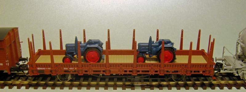

Naast de reeds aanwezige geelbander, de Zwarte Kip, een Interfrigo-koelwagen en een bollenwagen kon ik vandaag een tweetal exemplaren aan mijn verzameling (een deelverzameling heet dat in de wiskunde/algebra geloof ik) toevoegen:
Een rongenwagen type S-LWO, volgens mij identiek aan een Duits type, wat volgens Carstens "Güterwagen Band 5" vanaf 1958 is gebouwd, dus dat moet kunnen als NS-wagen in de vroege 60ers. Er horen twee trekkertjes op, die naar mijn gevoel beslist geen type vertegenwoordigen dat ik vroeger vaak tegengekomen ben, maar die vinden in Lümmeln wel weer een plekje. Of in Dönsdorf, da's goed voor de economische betrekkingen.

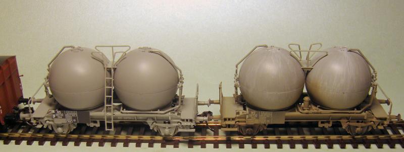

Dan nog een bollenwagen, daar had ik er al eentje van, maar ik vind 'm zo typisch Nederlands, en als kind vond ik het ook al een geweldige wagon, dus had ik er geen moeite mee om aan dit tweede exemplaar een tientje te besteden.
Alleen die %&$%naad nog wegwerken, ook van die eerste.

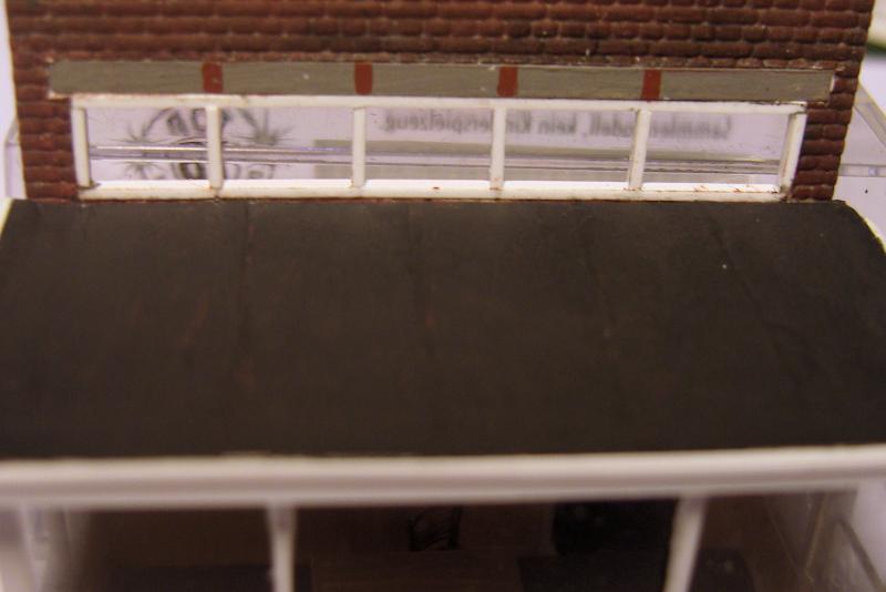

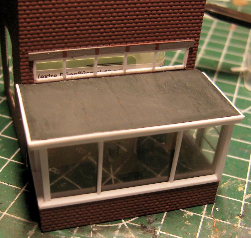

Zoals al aangekondigd, terug naar het station. Ik heb m'n hokje een beetje verder afgemaakt en, ook niet onbelangrijk, de latei in de oostwand zodat de ramenrij boven het hokje niet voor de taak opdraait het gewicht van de muur erboven te torsen:
Ik moet nog wel iets aandacht schenken aan de afwerking van het verfwerk, zie ik.
Over verfwerk gesproken, ik denk dat het misschien wel handig zou kunnen zijn om de muren te voegen vóórdat ik met de kozijnen begin, zodat die schoon kunnen blijven. Nu nog even uitzoeken met welk kleurtje ik ga voegen. Omdat ik niet zonder meer van de gedachte "cement is lichtgrijs, dus ik ga voegen met lichtgrijs" wilde uitgaan, had ik zo her en der al eens gekeken naar de kleurtoon van het "echte" voegwerk. Verrassend, zoveel verschillen daar voor kunnen komen:

Vergeet niet dat veel metselwerk langs tram en treinsporen roet aanslag heeft. Je ziet het vooral als er een gereinigd pand tussen staat met "fris" metselwerk.

Hallo Jan,
Als ik zo naar de laatste foto kijk, dan denk ik (als je het naar de werklijkheid wil doen), dat de de betonnen latei nog wat moet aanpassen. Hij steek onder het metselwerk uit, dat mag in de pratijk niet (kans op inwatering) zie foto
http://bouwwereld.nl/bouwfouten/latei-2/
Verder is het niet gebruikelijk dat er met halve stenen boven een latei gewerkt wordt.
Ps link copieren lukte niet dus even in typen
Grt,
Ric

@Luit: inderdaad, het zal dan ook een donkere kleur gaan worden.
@Ric: ja, je hebt helemaal gelijk. Toch denk ik, dat ik het zo maar laat. Gevolg geven aan je kritiek leidt tot het maken van een nieuw wandje, ben ik bang, en dat wordt belemmerd door een tweetal factoren:
-gebrek aan materiaal
-gebrek aan zin
Wat dat laatste betreft, ik denk dat ik vaak genoeg heb aangetoond bereid te zijn suggesties van 'derden' over te nemen en alsnog dingen naar aanleiding daarvan aan te passen en te veranderen, en ook in dit geval ben ik daartoe wel geneigd. Toch zal je, zeer terechte, opmerking als constructieve kritiek worden 'meegenomen naar het volgende project'.
Dank voor jullie betrokkenheid!
Jan

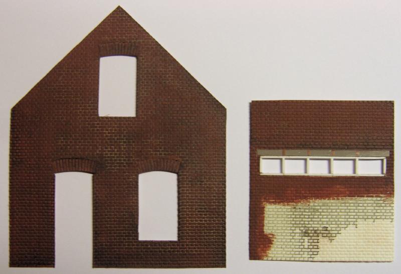

Ik had het al even over de voegen, nou, daar heb ik een beetje mee geëxperimenteerd:
En ook die latei, die eigenlijk
in
de muur had moeten liggen, liet me niet los. Dus heb ik m'n stoute pantoffels (het traditionele schoeisel voor een pantoffelheld) maar eens aangetrokken, onder het uitroepen van de in de 44-familie al generaties in gebruik zijnde strijdkreten: "Nee heb je, ja kun je krijgen!" en "Niet schieten, dan mis je nooit!".
Dus:
Beetje fatsoeneren nog (vergeet niet, voordat je ach en wee gaat roepen, dat het plaatje ongeveer drie of vier keer ware grootte is).
Jan

11 November 2013, 18:20:05 »
Jan,
Veel beter zo

11 November 2013, 19:22:06 »
Niet voor één latei te vangen
Mooi opgelost.
