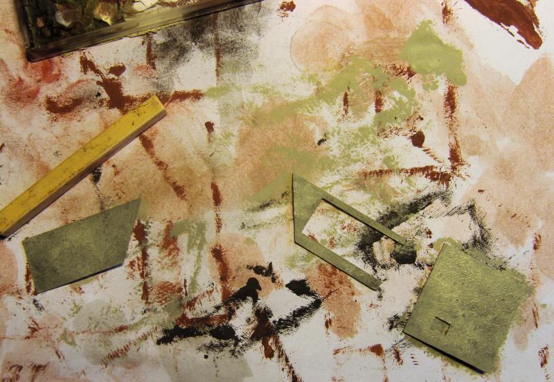

Jan, zoals beloofd!! Ik ben ook begonnen aan dit leuke station/halte Haren.
Ik zal alleen even 2 foto’s laten zien van het snijwerk, de wanden bestaan uit 3 lagen en verder zal ik in een ander draadje mijn werkzaamheden laten zien, zodat ik niet jou draadje ’vervuil’ ;)
Als hij helemaal klaar is zal ik hem ook hier laten zien.
Mijn draadje met de naam Halte 44: http://forum.beneluxspoor.net/index.php/topic,55499.msg3221402240/topicseen.html#msg3221402240
Dit is het eerste snij- en plakwerk na veel rekenwerk :-\
Jan, is het zeker dat de achterwand beton is? Ik heb maar door gemetseld, dus bij mij zijn het bakstenen. En alvast vooruitkijkend: weet jij welke kleur de cirkel is van nummer 58?, zou dat blauw kunnen zijn?
Verder ziet het er weer prima uit (y)

« Reactie #182 Gepost op: 14 November 2013, 22:37:26 »
Lekker strak werk doet afbreuk aan mijn resultaten, wist je dat  ;D
Nee, hoor, geintje, maar het ziet er wel strak en netjes uit!
De Westgevel is, dat weet ik wel bijna 100% zeker, beton over metselwerk, of gestuct, op de foto die ik hier heb is geen enkele metselstructuur te bekennen. Die foto moet ik ook ergens geplaatst hebben hier, of in combinatie met die bakfiets in 'Project 083 tot 338'.
Die cirkel.... tja, ik ben er voetstoots van uitgegaan dat die zwart zou zijn, met witte cijfers... Iemand die dat weet? Die nummercirkels stonden op allerlei spoorse gebouwen zoals wachtposten en baanwachterswoningen, ik neem aan dat daar wel een eenheid in was...

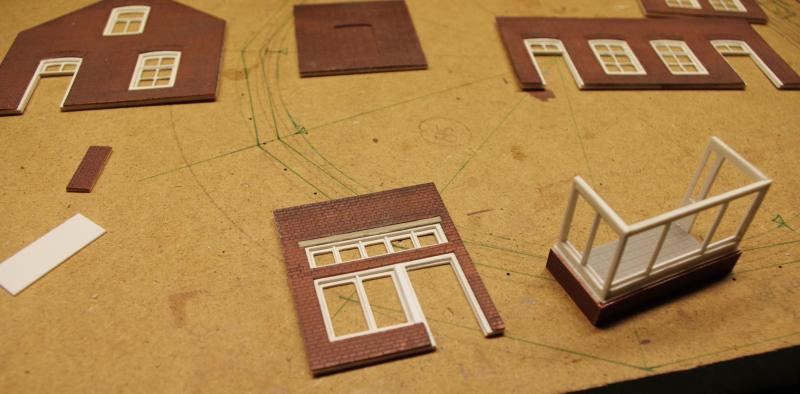

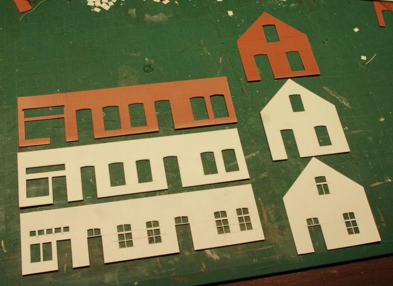

« Reactie #185 Gepost op: 15 November 2013, 14:53:10 »
Nogmaals @peter wat een mooi resultaat geeft dat die drie lagen op elkaar, welke materialen gebruik je daarvoor? en snij je die delen met de hand uit of zaag je ze?
De plaat voor de ramen is styreenplaat 0,5 mm, dan voor de kozijnen 0,75 mm en dan de baksteen van Slaters ook 0,5 mm dik.
Het snijden begint op de baksteenplaat, daarna de kozijnenplaat en dan de ramenplaat. Dus altijd goed opletten dat de ruimte voor bijvoorbeeld een deur in de baksteenplaat, de breedte krijgt van de deurposten en de deur zelf. Voor de ramen is de breedte voor het gat in de baksteenplaat: raambreedte, plus kozijnen, plus het raam. Geld natuurlijk ook voor de hoogte, maar dat lijkt mij logisch ;D

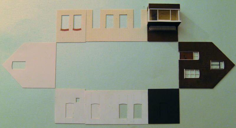

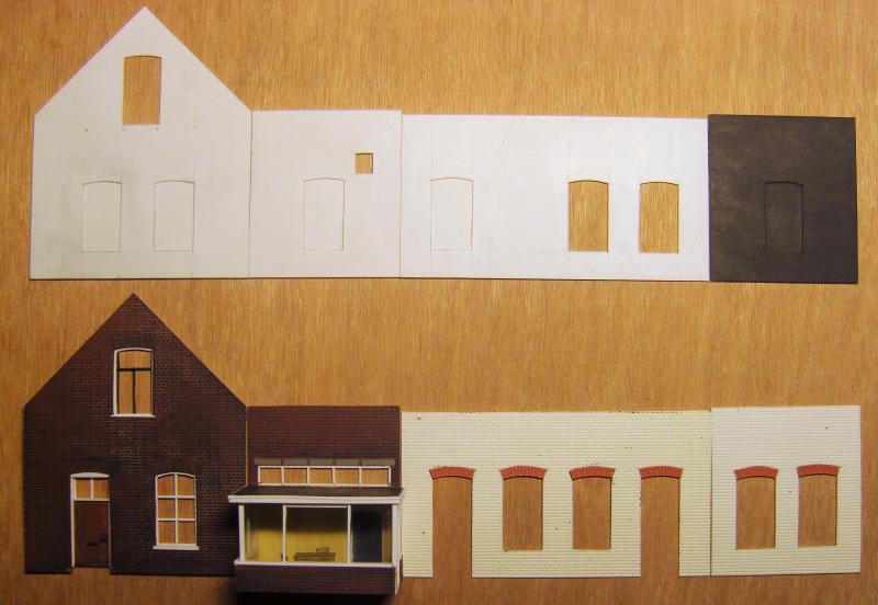

Alle muren af:
Van links naar rechts en van boven naar beneden:
Noordgevel, westgevel A/westgevel B/westgevel C
Zuidgevel, oostgevel A met "kiosk"/oostgevel B/oostgevel C
Maar 'ns kijken of de verfpotten nog open willen...
