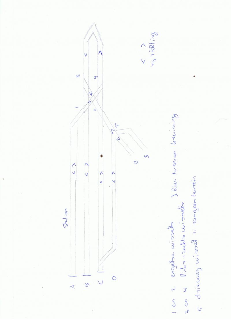

ik heb mijn baan bijna klaar maar nog een probleem hoe ik de onderstaande kruising moet isoleren.
Ik rij digitaal dcc decoder is nog onderweg. merk LDT type KSM SG-F keerlusmodule.
langste trein 50 cm komt alleen op spoor A en B er rijdt in via 3 en 1 station ui via 1 en 4
spoor C  en D max trein lengte zonder verlichte wagons 20 cm  rijdt via 2 en 4 weg komt via 3 en 2 weer terug.
5 is een drieweg wissel wordt door max 20 cm lange trein bereden.
Station is een kopstation. Alleen bij C en D nog wissel ivm draaien loc tov wagons.
wie o wie kan de stukjes voor mij intekenen. alvast heel erg bedankt
Remko

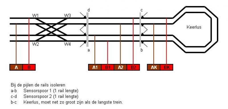

« Reactie #1 Gepost op: 25 October 2013, 21:50:21 »
Ik kan nu hier moeilijk tekenen, dus geen tekening. A1/B1 (melder 1) komt na wissel 4. A2/B2 (melder2) komt na wissel 3. Het stuk tussen melder 1 en 2 moet je langste trein kunnen bevatten.

« Reactie #2 Gepost op: 26 October 2013, 11:49:30 »
Waarom zou je de kruising moeten isoleren?
Je hebt de rijrichtingen ingetekend, maar dat is bij digitaal niet van belang. De rijrichting heeft niks met de polariteit op het spoor te maken.
In de titel gaat het over een keerlus, maar die zit er helemaal niet in (als dit tenminste het hele sporenplan is).

« Reactie #3 Gepost op: 26 October 2013, 12:16:30 »
Zit er wel in, als dit het hele spoorplan is en de trein inderdaad rijd volgens aangegeven rijrichting.
Maar dan zit hij niet in die kruising, maar in de lus er boven.
Als het plan is zoals het lijkt dan rijd de trein naar boven het station uit, en doet dat via het rechter spoor.
Helemaal boven aan komen de sporen niet als een wissel bij elkaar, maar dat is je "keerlus" waarbij de trein de bocht omgaat en via het linker spoor weer het station binnen komt.
Het hele station tot en met je kruising moet je helemaal gelijk gepoold aansluiten.
Boven de kruising komt dan in de sporen de dubbele isolatie, en daar zit je keerlus.
Of dit het hele deel moet zijn, of een kleiner deel ervan hangt dan ook weer af van hoe groot dit in werkelijkheid is.
Is dit groot genoeg voor 1 trein, dan is dit geheel je keerlus.
Kunnen er wel 5 treinen rijden, eventueel in 5 blokken, of gewoon met de hand, dan moet je ongeveer een vijfde hiervan als keerlus schakeling maken. Maar dat hangt dus van de werkelijke maten af, maar als ik de tekening goed begrijp zit er helemaal boven in dus wel een keerlus. Niet in de kruising.

« Reactie #4 Gepost op: 26 October 2013, 12:39:20 »
Aha, ik had die punt bovenin aangezien voor een splitsingswissel, maar het is dus een terugkeerlus?
Dan moet je in die lus ergens een keerlusmodule aanbrengen.
Maar het feit blijft dat het met de kruising niks te maken heeft.

« Reactie #5 Gepost op: 27 October 2013, 17:30:15 »
Hierbij de tekening voor de aansluiting. Zoals Klaas al schreef er hoeft met de kruising niets te gebeuren. Hiet het plaatje:

Re: Vraag over digitale keerlus.
« Reactie #6 Gepost op: 28 October 2013, 11:54:24 »
tekening misschien nog wat onduidelijk.
Station is een kopstation. ik wil van spoor A of B weg rijden naar wissel 4
Kom dan later weer terug op wissel 3
laatste tekening is voor mij al vrij duidelijk.
remko1975
« Reactie #8 Gepost op: 28 October 2013, 12:19:17 »
En wat is dan nog het probleem? Wat je wil kan zonder meer.
« Reactie #10 Gepost op: 28 October 2013, 16:07:23 »
Voor de keerlus hoef je niets met de kruising te doen. Mocht je echter met peco rails rijden dan heb je nog genoeg met de wissels en kruisingen te doen.
« Reactie #11 Gepost op: 28 October 2013, 16:39:53 »
al vind ik het een beetje vreemd dat ik niets met de kruising hoef te doen.
Dat komt waarschijnlijk omdat je nog analoog denkt. Zoals ik al eerder zei, bij digitaal heeft de rijrichting niks te maken met de polariteit op het spoor. Je moet dus de sporen A en B in het station gelijk polen, zodat de trein probleemloos kan overlopen over de kruising.
