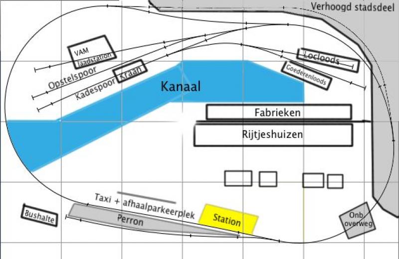

Ik wil mijn baan in modules gaan bouwen. Zodat de baan verplaatsbaar is en ook makkelijker is af te breken/bouwen als het nodig is. De afmetingen van de baan zijn 200 x 130.
Nu is mijn vraag wat kan ik het beste doen,
de baan in 6 modules bouwen (66,67 x 65) of de baan in 4 modules bouwen (100 x 65)
Waarom deze vraag, omdat ik geen ervaring heb met module's.
En ik mij afvraag wat de beste maten zijn om met modules te werken.

Hoe je een spoorbaan in modules indeelt hangt sterk af van het sporenplan. Je moet streven naar zo weinig mogelijk railscheidingen en een modulescheiding moet zeker niet dwars door een wissel lopen (hoewel ik daar wel eens een voorbeeld van heb gezien).
66x65 lijkt mij wat klein. 100x65 is beter, nog redelijk hanteerbaar en een overzichtelijk aantal railscheidingen.
Wat ook kan is 3 modules van 66,6x130 naast elkaar.
Maar zoals gezegd, het moet wel goed samenvallen met je sporenplan. Het komt er dus op neer dat je sporenplan en moduleindeling in samenhang moet ontwerpen.
Sander

130 cm raad ik af. Net als 65 cm.
130 cm is lastig hanteerbaar! Beter is 100, zelf heb ik 120, kan net.
65 cm is een voorkeur, dit ivm het hout dat ik in grote platen koop. Vaak zit in hout een factor 61....244, 122, 61 cm zijn in de bouwmarkt hele gangbare maten. Dat scheelt zelf een hoop zaag en puzzel werk wanneer je 120x60 aan houdt, tevens heb je dan erg weinig afval.
Afwerken in hele cm's is makkelijker dan komma getallen zeker bij het zagen.
Daarnaast geldt zeker het gene wat Klaas hierboven aangeeft.

ik bouw mn modules/segmenten al jaren zo groot mogelijk, wel dat ze nog goed transporteerbaar/verplaatsbaar zijn, de grootste? 1,73 bij 85 cm, met een hoogte to 40 cm. Past net door een trapgat heen.
Ik zou zelf de afmetingen zo groot mogelijk houden, en zo weinig mogelijk modules maken, maar dat hangt ook weer af van je baan ontwerp. als je een knip maakt in je modules, leg hem dan zo logisch mogelijk. ik vermoedt dat je baan in de lengte in het zicht ligt, dus dat is 2 meter? dan is idd logisch dat in 2 modules te doen anders wordt het wel erg omvangrijk. Ik zou geen modules van voor naar achteren doen. daarmee ben je minder flexibel bij een ander ontwerp. Als, als, je schaduw station aan de achterkant komt kun je die misschien wel op een frame leggen met een lengte van 2 meter.
Kun je er wat mee?

Ik heb hier een modeule van 1220mm x 610mm. Eigenlijk is het net te lang, want als de module 100mm korter was geweest zou het overdwars in de gemiddelde Japanse auto passen, en kon ik een tweede meenemen. Zo rond de 1000mm lang heeft mijn voorkeur. 610mm is een mooie breedte.
Te 2/2

Goede vraag.
Heeft mij al aardig wat geld gekost om het wiel opnieuw uit te vinden.
Ik was begonnen met 61x122, gewoon omdat dit standaard te koop is,
en kaal door trap en zolderluik past.
Al snel bleek dat het met de opbouw mee (bovenleiding, 2de laag) daar niet meer doorheen paste, of althans,
alleen verticaal met medeneming van de huid van mijn handen.
Ook werd de constructie te zwaar om te tillen.
Zelfs nadat ik de afneembare poten er al af had gehaald.
Bovendien is die maat niet lekker voor de bogen die ik wilde leggen.
Leg maar eens in h0 4 piko BW's achter elkaar (4x 22227 is 4x circa 30 cm lengte).
Daarna ben ik gaan uitrekenen wat de ideale maat was voor een kwart cirkel bocht (R4, R5, R6), en heb de bochtsegmenten daarop aangepast.
De kwart bochten liggen dus nu op aparte segmenten, en de rechte trajecten liggen op aparte segmenten. In ontwerp software heb ik net zolang gepuzzeld tot de diverse lagen allemaal pasten in een zelfde bochtsegment (met bovenleidingmasten en al).
Daarna komt de volgende vraag: hoe koppel je de segmenten stijf aan elkaar?
Met scharnieren? Met driepuntsverbindingen? Met schuifrails?
Volgens mij is dat wiel ook allang eerder uitgevonden.
De tip van Rick over de maten van Japanse auto's is voor mij een nieuw gezichtspunt.
Onvoldoende oriëntaals georiënteerd. Passen modules van bij wijze van spreken 84x84 daar ook nog in?

1100 / 1200 x 600 / 700 ideale nog te hanteren modulemaat...

Ik zou ze niet groter maken als een lijkkist.
Die krijg je meestal met 2 man gewoon door
Het hele huis verplaatst.
Ik koppel mijn modules met module koppelingen
Van schumacher. Dit zijn aluminium ringen die in
De kopse module kant vallen welke vast zijn gezet met 3 schroeven
Vervolgens word de boel vast gezet met een M10 bout.
Geen beweging meer in te krijgen.
Gr arnout.

Modules zijn bedoeld om vaker te worden verplaatst op tentoonstellingen etc. Dan is een maat die bij de transportmiddelen en je tilvermogen past heel belangrijk. Mijn modules gaan in een aanhanger en zijn tot 130cm lang. Stop je t in een Nissan Micra zal t kleiner moeten zijn  :)
Als je alleen maar voorbereid wilt zijn op een eventuele verhuizing kun je je baan in segmenten bouwen waar de maat minder belangrijk is en vooral ingegeven wordt door de kleinste opening waar het in je huis doorheen moet. Er is altijd wel een helper te vinden die je dan kan helpen met tillen, dus die segmenten mogen dan best langer zijn. Dan is het advies van Klaas om ze langer te maken en rekening te houden met de wissels een goede.

De afmetingen zijn van belang voor het transport, eventueel verplaatsen in je woning, als je geen vaste plaast hebt voor een modelbaan. Op dit moment ben ik bezig een vaste baan te maken van 250x50. Dit worden twee modules, met een scheiding halverwege. Deze scheiding loopt onder de rivier door, deze dekt als het ware de naad af. Ik hoop het zo te kunnen maken dat de (losse) bruggen die er overheen gaan, ook nauwelijks een kier laten zien. De naad tussen deze twee modules loopt dus ook niet recht, dit geeft wel wat gepuzzel, maar het lukt wel.
Dit idee is geïnspireerd op Flintfield, een modulebaan waarbij de modulescheidingen de natuurlijke scheidingen volgen. Zie ook in Modelspoormagazine 80.
Ik kwam onlangs een andere optie tegen: modules met een vaste lengte, met daarop losse platen die een (bijvoorbeeld) hele wisselstraat dragen. Zo'n plaat kan dus op 2 modules liggen, maar hoeft niet noodzakelijk groter te zijn dan de module op zich. Zo vermijd je ook scheidingen door wissels heen.

Wow! wat een reactie's  :o Thx iedereen! ;D
Hieronder mijn definitieve baanplan:
De baanafmetingen zijn dus 200 x 130 CM.
Het onderste gedeelte van de baan zal wel lukken, zit aan 100 x 61 te denken 2x.
Alleen het industrie gedeelte wordt wel lastiger met de wissels in het midden, Dan is de optie van Bert wel erg interessant.
Maar de plaat mag ook niet te lang en te breed zijn. Want anders krijg ik die plaat niet boven.
Of het industrie gedeelte toch in 3 module's bouwen...
