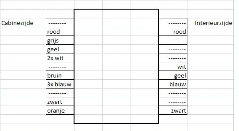

Dit is het printje van mijn Benelux HK. Heb het ooit opgeschreven omdat ik het nodige geknutseld heb aan het stel.
Wat je ziet is de drager waar de decoder ingeprikt wordt. Links en rechts zitten 11 soldeer padjes. Redelijkerwijs moet je er zo uitkomen.
Gr, Ben.

Ben, dat is het wat ik zocht.
Bedankt
