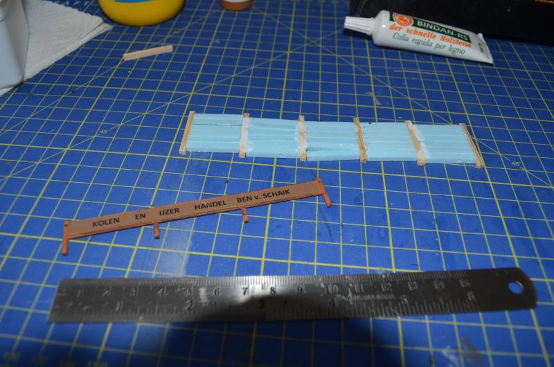

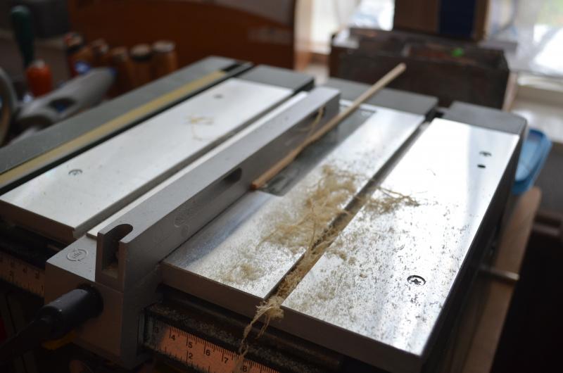

Hoi allen
Zo na alle tips en een paar foto's bekeken te hebben
heb ik de volgende keus gemaakt voor de betonnen schutting.
Aller eerst latjes gezaagd voor de betonnen staanders.
Vervolgens de keus laten vallen op schuimplaat voor de stroken die
uiteindelijk de betonnen liggers moeten worden.
Tussen door even een naam bord gemaakt voor op de loods.

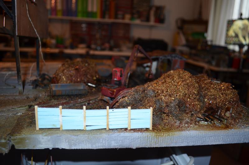

Het eerste stukje betonnen schutting.
Dit is niet de definitieve plek maar even zo neer gezet om een indruk te krijgen.

leuke hoek zo
schutting ook ,al zou ik eens kijken naar de dikte t.o.v de palen
je kan t misschien een beetje pletten dat schuimplaat

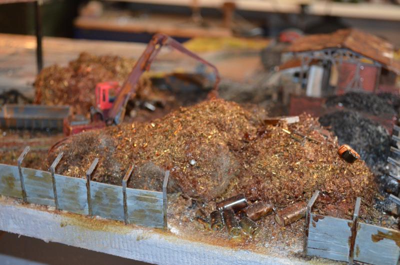

Dat is een mooi hoekje aan het worden Herwim.
Vraagje; zag ik nu lege kogelhulzen liggen op de schroothoop? (Rechtsonder op een foto)
Groet, Hijlco

Hoi Heilco
Nee hoor dat zijn oude kleine condensatoren, pootjes afgeknipt.
Moeten nog een beter kleurtje krijgen.
Het gaat wel eens niet zo als ik wil in mijn hobby of contacten hier over   ;D
maar kogel hulzen  :o  nee zover zal het bij mij niet komen.
gr,
Herwim
PS: Op blz 18 even naar boven scrollen zie je er nog een paar die zijn beter herkenbaar.

Ziet er al goed uit zo  (y)
Overigens,ik zou dat schuimspul op maat maken en dan bv met een fijn schuurpapiertje wel dunner maken,dan klopt het qua verhouding beter  ;)
Nu lijkt t net alsof je heipalen hebt gebruikt,ipv beton"platen"  ;D

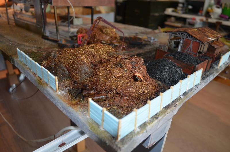

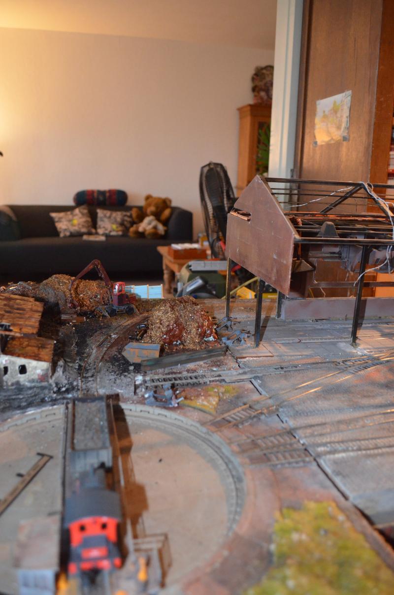

Weer een klein stapje verder.
De betonnen schutting verder afgemaakt.
Ik twijfel nog of ik aan de kant waar de overslag loods staat ook een stuk
schutting zal aanbrengen, ik zou graag willen weten hoe jullie daar over denken.
Jerry en Floris
Ik zal proberen als ik de schutting ga schilderen en vervuilen om de schuimstroken wat dunner te krijgen en
dan denk ik vooral aan de bovenkant waar daar kijk je tegen aan.
Achteraf had ik misschien voor een mm dunner moeten gaan, ik heb dat uitgeprobeerd maar dat wel heel dun.
Ik denk ook dat met het schilderen en vervuilen het beeld wat anders zal worden.

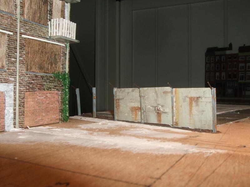

Waarom voor die betonpanelen niet gewoon grijs karton gebruikt (achterkant van een schrijfblok)?
Heeft meteen de goede basiskleur, structuur en dikte.
Met een mesje lijnen erin krassen om de afzonderlijke planken weer te geven. Af en toe een gat erin als kapotte plank, en wat roest-sporen.

De palen zijn HO-rails.
Er bovenop heb ik van 0,5 mm draad een 45 graden stukje gesoldeerd. Hierop is dan (denkbeeldig) prikkeldraad gemonteerd. Dat zou je kunnen maken van dun visdraad, denk ik. Ik weet niet hoe bv. Artitec dat doet bij zijn schuttingmodel.
Deze schutting zit aan de achterkant van mijn baan en hoefde dus niet zo heel gedetailleerd te worden.
Die vervallen huizen heb ik ooit beschreven in het volgende topic:
http://forum.beneluxspoor.net/index.php/topic,28996.120.html
(berichtje 130).
Zie ook berichtje 122 voor een fabriek van hout/karton.
Van die vervallen panden zijn de muren beplakt met bedrukt papier. Die baksteenprint kun je downloaden van www.scalescenes.com en www.clevermodels.com .
Die dichtgetimmerde ramen zijn echt hout. Zie voor de volledige uitleg het bovengenoemd draadje.
PS
Uiteraard mag je die foto's vrij gebruiken.
Daarvoor staan ze op het forum: ter lering en vermaak van collega(= concurrent?)-modelbouwers!

« Reactie #282 Gepost op: 03 September 2014, 13:15:48 »

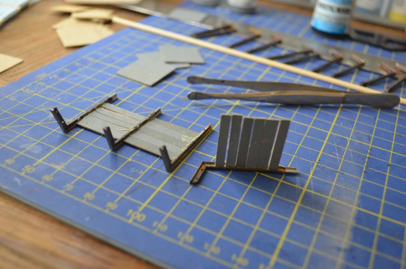

Hoi Marc
Ik vond jouw schutting en tips zo mooi dat ik dacht dat wil ik ook.
Heb een tussen oplossing gemaakt, gebruik gemaakt van stukjes rail maar in plaats
van een draadje op solderen heb ik de stukjes rail ingekeept en omgevouwen.
Een paar schrijfblokken bij Action gekocht en de achterkanten eraf gescheurd.
De kleur viel tegen is tegenwoordig ten minste hier bij Action grijsgroen dus heb de
schutting delen wel geschilderd.
Ook heb ik de schutting delen gemaakt uit losse stroken is wel meer werk maar staat
wel goed en ik wissel ze af denk ik met schutting delen uit een stuk.

Ook een mooie oplossing. Wel interessant hoe verschillende wegen naar de zelfde oplossing leiden.

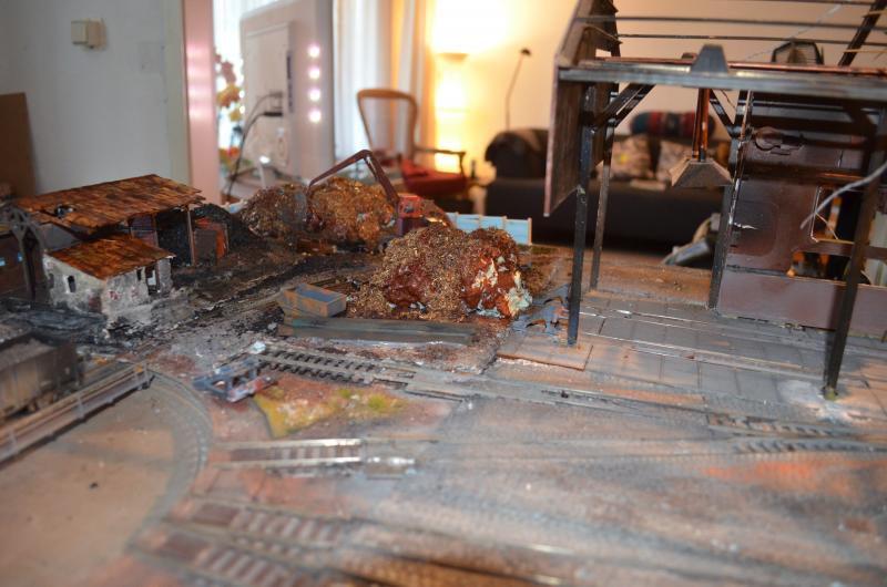

Hallo allen
Inderdaad Heilco er leiden vele wegen naar Rome.
en dat heeft geleid tot een nieuwe schutting, hierbij een foto hiervan.
Het geheel is nog niet klaar de uitstekende ijzers aan de bovenkant vind ik te lang
dus er gaat nog een stukje vanaf en er komt nog een prikkeldraadje doorheen.
Maar het eind is nu toch wel in zicht van dit projectje dus wordt het tijd het volgende project op te starten.
