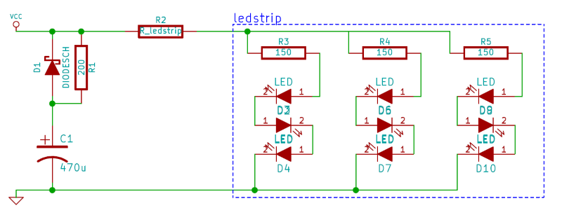

Voor de geïnteresseerde, hierbij de
afschatting
voor de weerstand. Ik ga uit van 30cm van 60leds/m enkele (niet 5050) ledje. Dit geeft 6 groepen van 3 in serie. Iedere groep heeft (op de strip) een weerstand van 150ohm. Als baanspanning ga ik uit van 18V. Na gelijkrichting (of decoder) blijft er dus nog 16,6V over. Wil ik 10mA door de hele strip gooien dan krijgt iedere groep 10mA / 6 ≈1,7mA. Dit geeft een spanningsval van (10mA / 6) * 150ohm = 0,25V over de weerstand. Witte led heeft ongeveer een spanningsval van 3V per led. Totaal moet de strip dus voorzien worden van 3 x 3V + 0,25V = 9,25V. We voeden uit 16,6V dus moet een weerstand in serie van (16,6V - 9,25V) / 10mA = 735ohm. Dit is maar een afschatting maar het geeft een richtwaarde.
Voor de 45mA: Spanningsval van 3,3V over de ledjes => 9V over alle ledjes. 6 x 150ohm (feitelijk) parallel => 25ohm. (16,6V - 3 x 3,3V) / 25ohm = 268mA door de strip => 45mA per led.
Met 500ohm: Zelfde 25ohm in serie met 500 => 525ohm. 3V per led (omdat er weinig stroom loopt) => 9V. (16,6V - 9V) / 525ohm = 14,5mA voor de strip => 2,4mA per led.

@Wijbe, iets meer informatie mag je dan wel geven. Zelf gebouwde strips? Wat voor ledjes zitten er op? Hoeveel? Hoeveel in serie? Condensator?
@Fred, ben het met je eens, super makkelijk. Wat voor een ledstrip gebruik jij? 3528, 5050 of 5630? En hoeveel ledjes per meter? En hoeveel/hoe lang? Dit is namelijk nogal van invloed in welke range je de weerstand moet zoeken.
Wat betreft weerstand voor de condensator, hoe groter de weerstand voor de condensator hoe kleiner de opstartstroom (=minder kans op problemen) maar tegelijk hoe minder effectief de condensator wordt. Zou zelf voor 100ohm of 50ohm gaan. Ook, hoe meer stroom je door de ledjes stuurt hoe minder effectief de condensator wordt.
Andere optie is om de condensator te laden via een weerstand en te ontladen via een Schottky diode. De BAT42 is hier bijvoorbeeld mooi voor. Nadeel is dat de spanning bij een onderbreking wel gelijk 0,4V lager wordt. Het werkt dus mooier met een stroombron voor de ledstrip ipv een weerstand.
Zelf heb ik 3528 strip toegepast, hier zit ook de genoemde 150ohm op. 5050 ledstrip lijkt me minder geschikt doordat er in ieder pakket al 3 ledjes zitten. De nieuwere 5630 heb ik nog niet getest maar deze lijkt me door de hoge efficiëntie het meest aantrekkelijk. Voor mooie verdeling zou ik zeker voor 60ledjes/m gaan.
