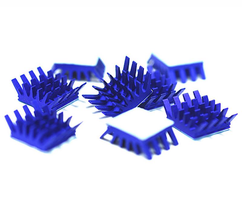

@Automatic-Rock: Ik heb een opgevoerde versie van de Booster met meer dan 3 Ampere belast en dat ging goed... ik ben natuurlijk benieuwd naar de ervaringen van anderen! :)
Dat klinkt goed  (y)
Geen probleem met de hitte na een tijdje op vollast gedraaid te hebben?
Ik heb vandaag 3,3A gejaagd door een L6203, geschroefd op een stuk aluminium, en die werd mij toch te heet (zo'n 70 graden)  8)
Vriendelijke groet,
Benno

70 graden? Dat kan wel hoor... hoe groot was dat stuk ALU? Ik heb U-profiel van 4x4x10cm gebruikt. Heb je geleidingspasta gebruikt?
Ik denk niet dat je continu 3,3 Ampere gaat trekken wel? Als dat wel zo is, meer ALU erbij... lol...
Maar dit betekent dus dat je een opgevoerde booster aan de praat hebt? :)     Correctie, jij bent met dat Paco-spul bezig! :)

Ik had het grootste stuk aluminium gepakt dat ik kon vinden, het was een hoek profiel van 3mm dik en ik gok ook zoiets als 4x4x10cm. Uiteraard ook warmtegeleidende pasta gebruikt.
Maar misschien was het profiel idd niet groot genoeg, er zit bij mij namelijk ook nog een spanningsregelaar en een diode opgeschroeft.

De heren hebben vast toch nog wel ergens een oud processor koelblok met fan?
Ben je gelijk van al je problemen af.
Bij de meeste grotere computer winkels zijn er kant en klare kits om diverse chipsets te koelen.
Fred

Ik heb in het verleden wat aftermarket koelblokken in een te zware game pc verwerkt.
Ze varieren van 1,5 bij 1,5 tot 4 bij 4 cm en hebben een zelfklevende warmte gelijdende pasta.
Zelfs een een klein blokje van 1,5 bij 1,5 heeft al 25 koelend uitstekende delen.
Fred

Deze setjes van ongeveer 10 heatsinks kosten als je geluk hebt 5 euro.

Nee joh, je moet zoeken naar Pentium 3/4 stock koelers, die worden praktisch per dozijn gratis weggegeven.
Het is maar een kleine tip om de warmte ontwikkeling te onderdrukken en dus ook de levensduur van je electronische component te verlengen.
Fred

Waar Automatic-rock het over heeft, is een situatie als je meer dan 3 Ampere door de L6203 heen gaat jassen, dat gebeurt niet met de standaard uitvoering.
Ik vermoed dat bij hem (net als bij mij) de spanningsregelaar de meeste warmte opwekt, de L6203 zou niet eens zo warm moeten kunnen worden.
Zolang je de standaard 1.5A versie van de Booster-Hub bouwt en een voeding toepast van niet meer dat 20 Volt zul je geen koelproblemen hebben...
