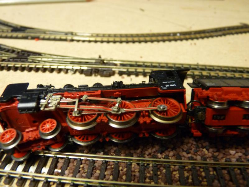

Hallo Allen,
Sinds een paar jaar eigenaar van een BR 038 van Fleischmann piccolo en hij heeft het altijd keurig gedaan.
Maar sinds een paar dagen zit het drijfwerk vast en heeft de loc daardoor moeite om vooruit te komen.
Als ik met de hand over de wielen heenga komt er licht beweging in maar dit gaat zeer stroef.
Mijn vraag aan jullie is wat kan er aan de hand zijn en is dit te verhelpen?
Groetjes,
Wesley

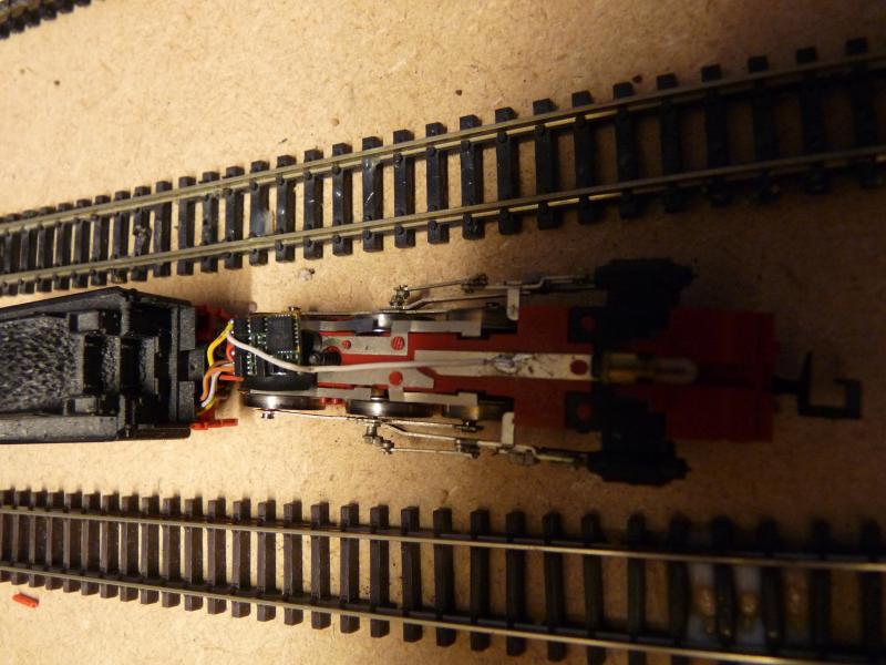

Hierbij enkele foto's
Zo op het eerste oog lijkt er niks verbogen en zit er geen haar/vuil tussen de wielen/drijfwerk. De aandrijving daar is niks mis mee ( volledig nagelopen en alle tandwielen zijn nog goed. Ik vermoed zelf niet dat de loc gevallen is ( staat altijd als ik niet rij in de vitrine en verder komt er niemand aan van mijn familie). en zover ik zie loopt de spanningsgeleider niet aan.

Die remblokken tussen middelste en achterste drijwiel, zitten die altijd zo?
Berichten: 12262
Re: Drijfwerk BR 038 loopt opeens stroef
03 October 2013, 19:45:22 »

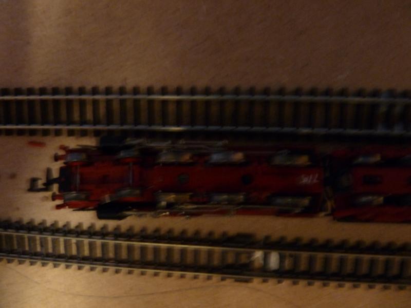

Euh niks verbogen ?
Die drijfstang hoort toch hopelijk niet standaard naar je 2e wiel te gaan met een knik erin
Dat zou de 1ste loc zijn waarbij een drijfstang met een knik erin standaard is,die ik tegenkom
Ik zou t kunnen vergelijken met elkaar als die 1ste foto scherper was geweest maar daar kan ik met deze versie foto niks over zeggen.
(miss een scherpere foto van de onderzijden maken zoals deze wazige 1ste foto ? )
Is de loc wel gesmeerd ,is de kap er al is af gehaald zodat je kunt zien ofdat er iets kapot is gegaan ?

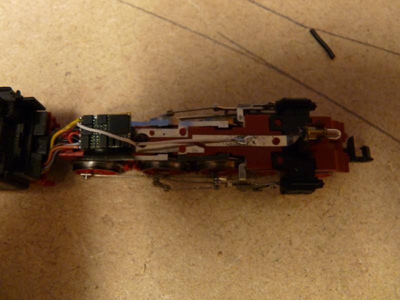

Inderdaad zitten deze altijd zo, zojuist deze eens verwijderd en het probleem blijft zich helaas voor doen.
@ Tijgernootje,
Ik heb zojuist de ketel erafgehad en geen schade aan de loc kunnen ontdekken.
Heb even een duidelijke foto zonder ketel van boven af gemaakt en zie hier geen knik in de stang zitten.

Die knik is niet ongebruikelijk, Floris. Vrijwel elke Fleischmann-lok kent dat fenomeen (op een stuk of wat van de nieuwere generatie na), de Roco-BR50 idem.
Kijk nog eens naar de stand van de wielen/assen tov elkaar, Wesley, ik bedoel de kwartering (wat een kl*teterm eigenlijk). En je hebt je ballast los liggen zo te zien, controleer nog eens goed tussen wielen/frame?

Ik zou eigenlijk wel foto's van de beide kanten van het drijfwerk willen zien. Dat kan misschien ook wat zeggen.

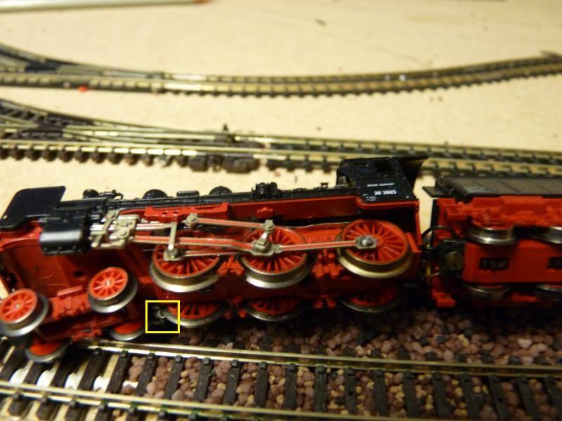

Bij de weg, wat zie ik hier?

Na je vierkantje op de foto gezien te hebben gelijk even op de loc gekeken en dit niet waargenomen, waarschijnlijk een stukje vuil oid.
De loc rijd zonder ketel ook stroef, enkel als ik er op druk werkt het drijfwerk mee.

Als ik de laatste foto bekijk dan zit er ook iets aan de andere kant van dezelfde as net onder het wiel wat er volgens mij niet hoort,recht boven t andere vierkantje.
Het motortje zelf loopt dus goed maar de drijfstangen en wielen lopen dus erg stroef ?
Tenzij je de op de loc drukt dan gaat t dus goed ?
Als bovenstaande klopt zou je dus gaan denken dat er onder normale omstandigheden nu iets is wat op je aandrijving en/of op je assen drukt waardoor de loc moeilijk doet als je m niet op de rails drukt.
Als je de loc op t spoor(of wat anders) zet is t dan mogelijk om de onderzijde van de loc te bekijken en te zien of er iets is wat dat kan doen ?
De koppelpuntjes waar de div drijfstangen verbonden zijn met elkaar zijn niet extra verbogen of in elkaar gedrukt zodat deze wrijving kunnen veroorzaken ?
(ik noem ook maar wat dingen die kunnen gebeuren zonder dat je er zelf erg in hebt als je de loc bv ergens hebt opgelegt om m schoon te maken of iets dergelijks)
