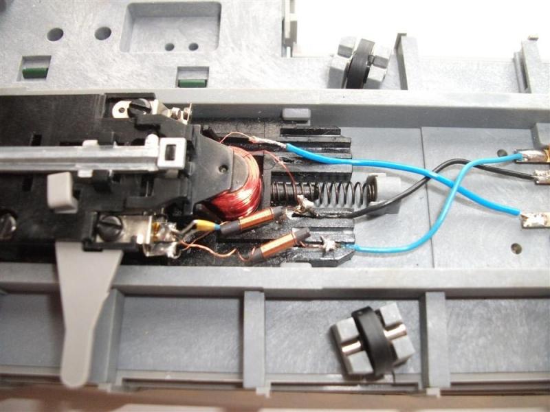

voor mijn Fleischmann draaischijf 6152 die het niet meer doet ben ik op zoek naar een Magneetspoel waar 1 draad van de wikkeling binnen is afgebroken zoals op de foto's, deze zorgt voor vergrendeling / ontgrendeling!van de motor volgens mij. Wie heeft er 1 over?
Na onderhoud aan de brug, omdat deze alleen nog linksom ging en rechtsom vastliep, heb ik de brug en de motor unit uit elkaar gehaald. Ik dacht dat de motor en tandwiel het probleem waren maar dit is opgelost!
De motor voorzien van nieuwe koolborstels gereinigd drupje olie en de tandwielen ingevet, de motor en de tandwielen draaien perfect als ik deze direct op een trafo via de koolborstels aansluit.
Alleen als ik alles terug plaats onder de brug en deze in de schijf zet dan lijkt het of er geen spanning op staat, wel op rails. Bij het verwijderen van de motorbehuizing (deze zat nogal vast ) zijn er 2 van de 3 draden losgeraakt, die heb ik weer vastgezet! Maar draaien doet ie niet, als ik het kleine hendeltje onder de brug (de vrijloop) naar voren druk gaat de motor draaien. Alleen niet met de draaiknop mechanisch of via de Turn control.  Wat zou hiervan de oorzaak kunnen zijn? Hoe en waar moeten de 3 draden onder de brug op aangesloten worden bij de motorbehuizing? En kan ik dit testen voordat de brug terug geplaatst wordt? Met spanning op de 3 veerclipjes onder de brug.
Alvast bedankt voor de reactie

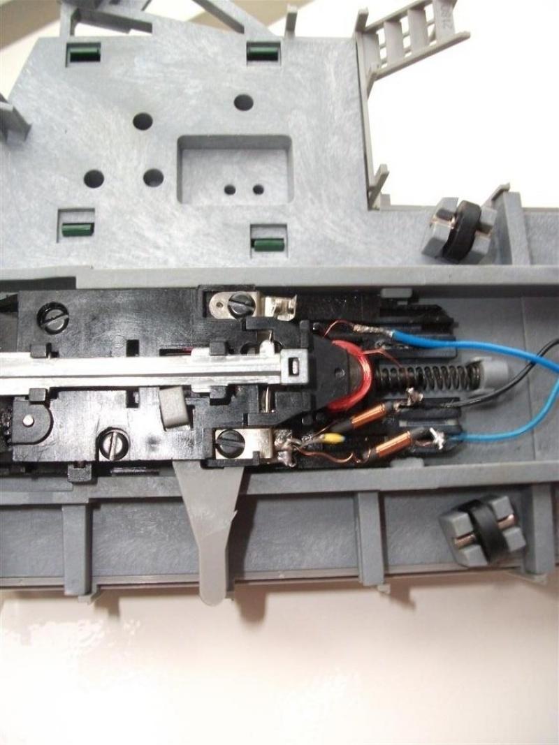

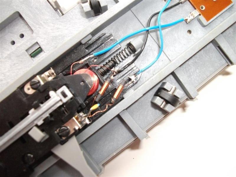

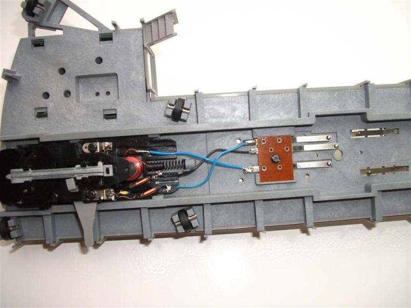

Hierbij wat foto's
Moet er wel bij zeggen dat ik het gele draadje vervangen heb voor een blauwe, en de magneetspoel klikt wel als ik de draaiknop beweeg, allen start de draaischijf niet op!

Als de motor wel draait wanneer je het hendeltje over haalt, kan erop duiden dat het spoeltje
geen spanning krijgt.
Zijn de bovenste blauwe en de zwarte draad om. (foto 2).
Tinus.

Bedoel je de 2 draden die op de contactlippen zitten! Foto 2 (Blauw en Zwart bovenaan) Deze moet ik omwisselen?

Denk wel dat deze anders horen.
De spoel die het vergrendel hendel aantrekt hoort altijd spanning te kunnen krijgen.
De motor loopt via het schakelcontact.
Tinus.

Ik heb de draden verwisseld, alleen daar was ik al bang voor is het zwarte draad wat aan de magneetspoel aan het hele dunne draadje zit afgebroken. Ik weet niet of je dit kan solderen of kan je wat van de spoel afwikkelen?
Anders zal ik eerst voor een nieuwe spoel moeten kijken.

Is dit draadje gebroken van de magneet of van een smoorspoeltje?
De magneet zou je wanneer het de buitenste wikkeling is misschien een slag los
kunnen halen. (niet met teveel kracht.)
Tinus.

Het draadje van de magneetspoel, en dan niet de buiten wikkeling, maar degene die bij het kleine rondje boven zit! Weet niet of je hier verder nog bij kunt?

Stukje aan proberen te solderen.

Ik heb een nieuw gebruikte magneetspoel mogen ontvangen van een forumgebruiker. Ik heb deze geplaatst maar het wil nog niet echt lukken! Tijdens het solderen van de magneetspoel is er weer een stukje draad afgebroken en de schijf draait linksom als ik rechts wil en rechtsom als ik links wil. Ik kom er niet uit heb alles al geprobeerd. En ben er maar mee gestopt voordat ik nog meer schade aanricht helaas. Is er wellicht iemand in de buurt van Haarlem die mij zou willen helpen bij het maken van de draaischijf?

Heb je de motor uit de behuizing gehad?
Zo ja deze omdraaien.
