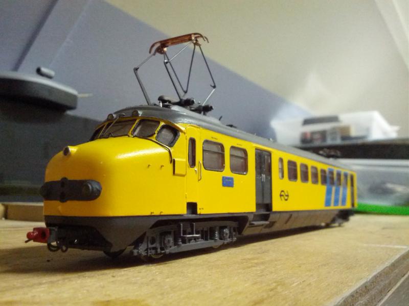

Hallo, dacht plaats mijn resultaten van ombouwen lima hondekoppen maar dan met mastica.
De voorste bak is de ELD-2, daarnaast de BNL uitvoering en daarachter de ELD-4 die bijna af is.
De voorste twee bakken nog wat op pimpen, de ELD-4 had ik met deze kerst klaar willen hebben maar door drukte is het er niet geheel van gekomen. De twee tussen bakken zijn klaar, de kop bakken, verlichting wat verder op pimpen en de decoders inbouwen. Loco decoder in de motor bak en een funktie dekoder in de andere, deze voor de foto een beetje op het onderstel gezet.
Groeten Frans
PS. De werkende scharfenberg koppeling, ELD-2, meer smoel gegeven door er een blokje op te lijmen, wel met de nodige zorg dat er geen lijm in het mechanisme komt.
Laatst bewerkt op: 26 December 2013, 20:20:30 door Fransx

Zien er goed uit Frans.
Ik ben nog niet zo ver, maar ben ook benieuwd hoe je de ruiten van de bestuurderscabine hebt gedaan?
Mvg.

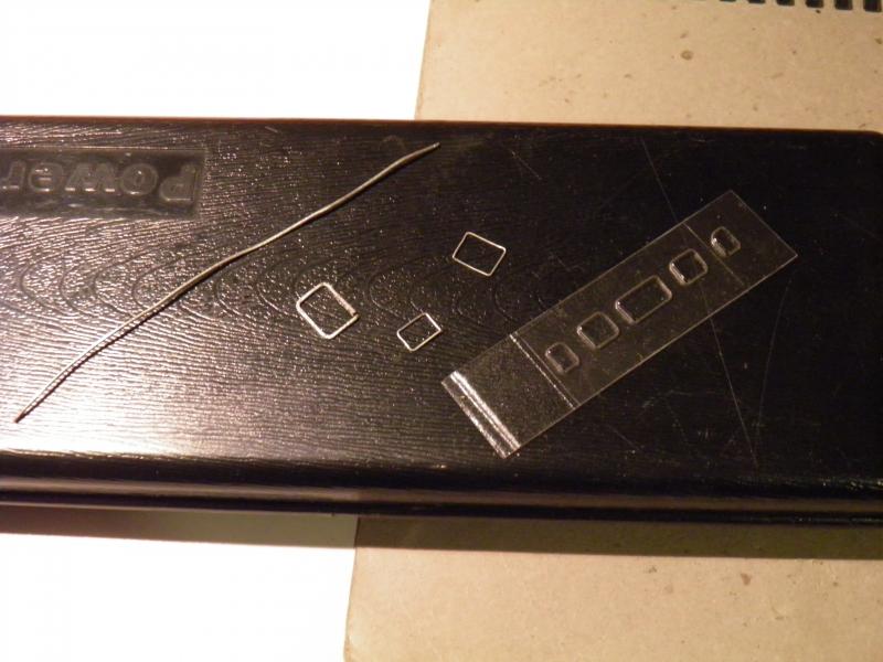

Hallo Willem
Voor de cabine ruiten had ik nog een setje liggen, deze zijn toener tijd aangeboden en zijn vacuum getrokken.
Voor de omlijsting heb ik gewoon draad gebruikt, de middelste ruit uiteraard op maat gemaakt en plat geslagen, draad van 0,8mm. De ruiten daarnaast 0,4mm en ook een beetje plat gemaakt en de buitenste van 0,25mm alleen op maat gemaakt. Het geheel aangebracht en vast gezet met 2 componenten lijm van de Hema, zit in zo'n dubbele spuit, daar heb ik ook alle ramen mee ingelijmd tot grote tevredenheid. Had namelijk eerst dit gedaan met 10 seconden lijm maar een beetje druk op de ruit en deze vliegt er gegarandeerd uit.
Op de foto slechts een voorbeeld en snel gevouwen, zullen dus niet passen.
Groeten Frans

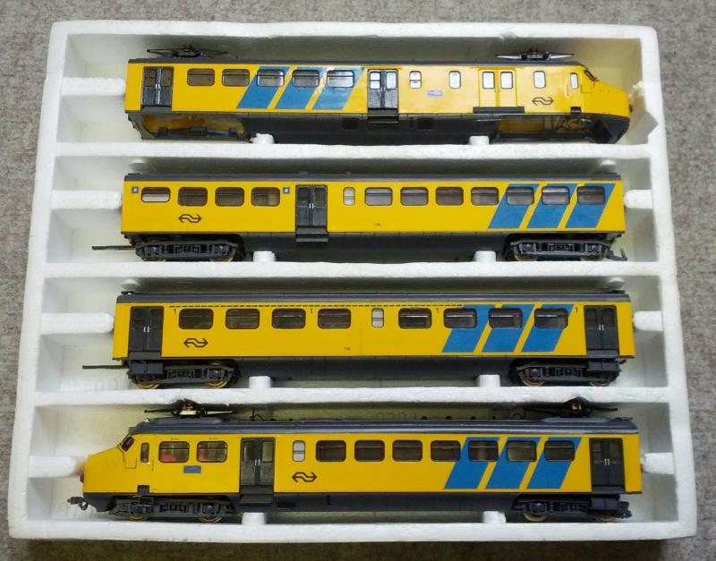

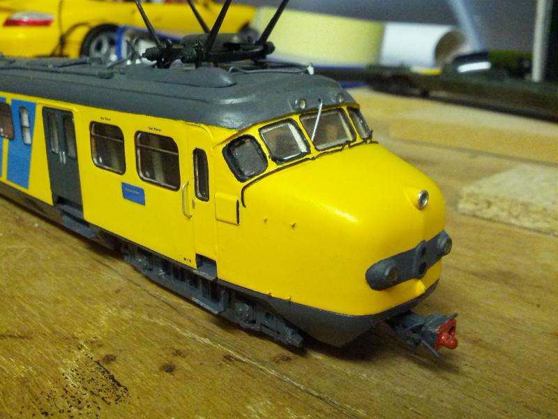

Deze HK4 gekocht op mp.
Mankeerde best wel wat aan,en gaat momenteel bij me in revisie.
Raampjes zijn allemaal eruitgehaald en teruggeplaatst met kristal clear.
Het hondekop viertje krijgt een rocomotor met cardanaandrijving (BR218 draaistel roco)
Zie voorbeeld
http://forum.beneluxspoor.net/index.php?topic=14756.0
En wordt volledig kortgekoppeld met kleine symoba koppelingen.
Hier alvast de kopbak te zien,hoe de ramen gemaakt zijn geen idee?
De koppeling heeft extra luchtleidingen gekregen zo te zien.
Het dak is volledig aangepakt en voorzien van taco dakonderdelen.
Ook zijn de 3 ruitenwissers,trapjeshouder,handrails op de neus gemaakt van dun staaldraad,wat het geheel wel netjes afmaakt.

Dank je Tedo hij stond geprijst voor 80 euro op mp,omdat er behoorlijk wat aan mankeert.
Helaas zijn de naden niet netjes weggewerkt,en het dak niet mooi gespoten,en omdat bij de motorbak de complete bodemplaat,en motor mist heb ik er 75 euro voor betaald.
Er zit een compleet naar werkelijkheid verbouwd interieur in en diverse tussenwandjes met deuren opgeschilderd.
Aangezien ik zelf heel veel mastica over heb,heb ik besloten dat te verkopen.
http://www.marktplaats.nl/a/hobby-en-vrije-tijd/modeltreinen-h0/m759612034-mastica-onderdelen-hondekop-lima.html?c=8c285449651fa109c354bbabe740c1b&previousPage=lr
Hij had ook nog een tweetje staan voor 50 euro,deze is helemaal compleet en heeft gewoon een motor.
Tweetje zag er goed uit,maar omdat ik al een gele mastica tweetje heb heb ik die daargelaten.
Mocht je interesse daarin hebben,heb ik een telefoonnummer maar dat graag via een PM.
Mvg jamie diks
Laatst bewerkt op: 04 January 2014, 11:57:31 door Jamie

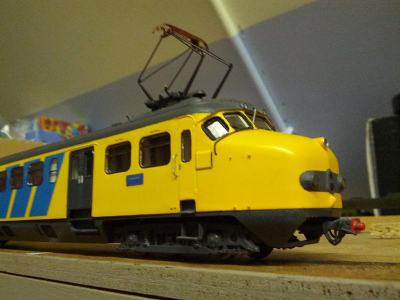

Hier dan nog speciaal voor Tedo een plaatje,waar ik inmiddels een geschikte doos voor het 4 delige stel heb gevonden,en de kortkoppelingen (kleine symoba) met vaste koppelboom gemonteerd heb.
Nu alleen in de motorloze kopbak stroomafname maken en in de motorbak de rocomotor bouwen.
Om een idee te krijgen hoe dat eruit ziet zie deze link.
Mvg jamie diks
