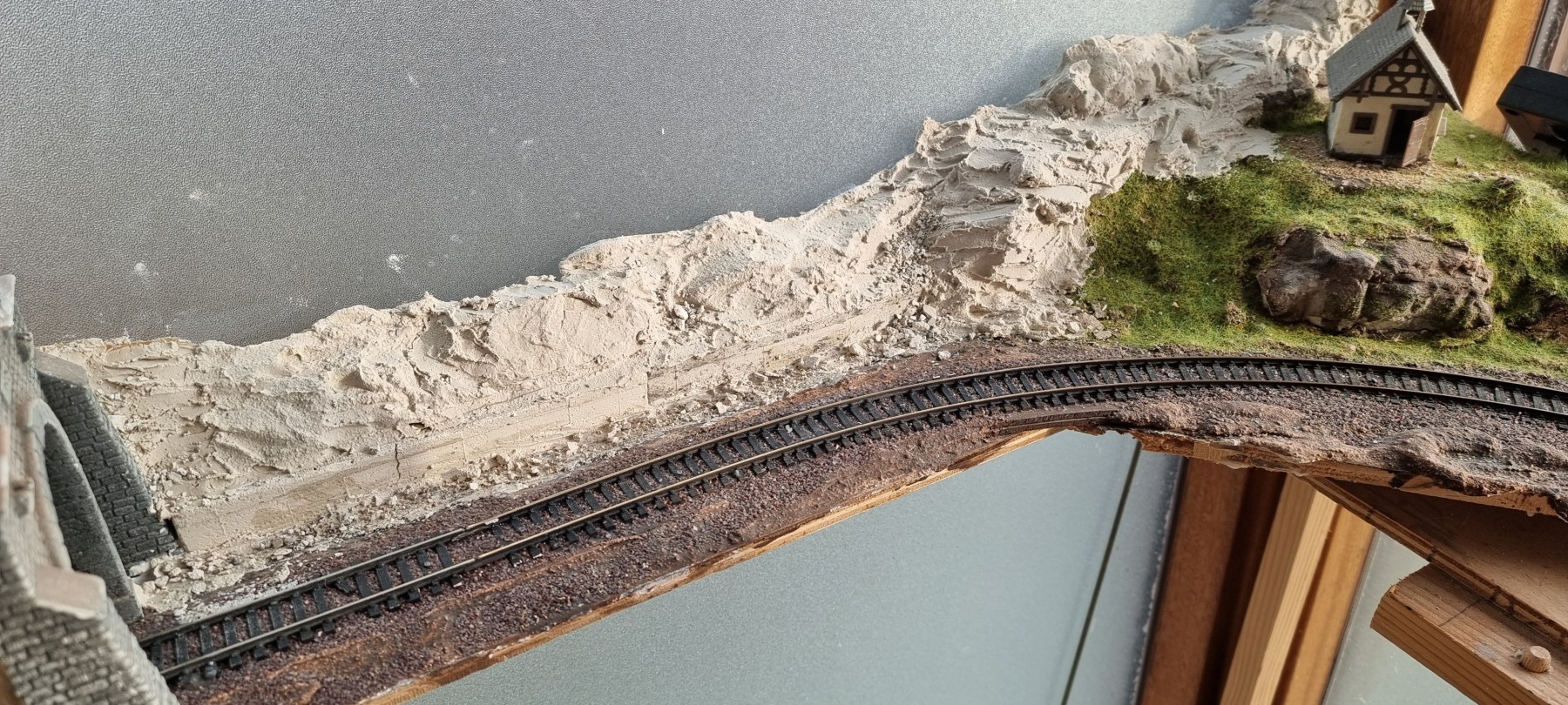

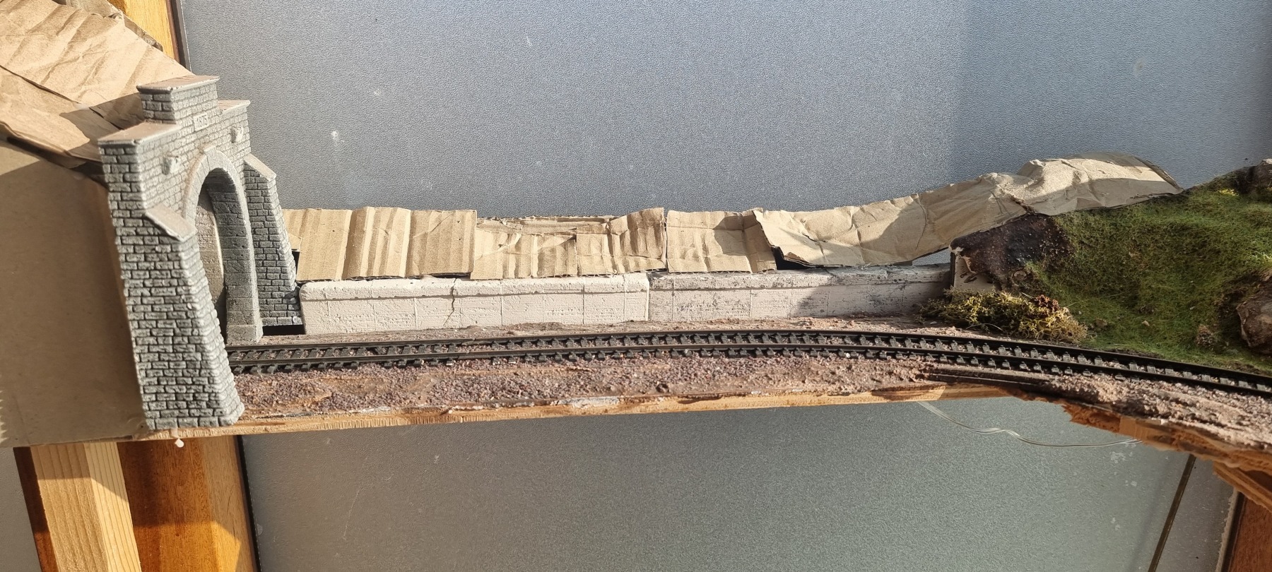

Er is weer voortgang in de diverse projecten.
Nu wat afwerk aan het doen bij het ruine kasteel.
Deze opzet beviel al een tijdje niet dus dat wordt nu langzaam aangepakt.
De ruine met het spoor eronder:
Aansluiting met het reeds klaar gemaakte stuk:
Dicht bouwen van de 1e opzet:

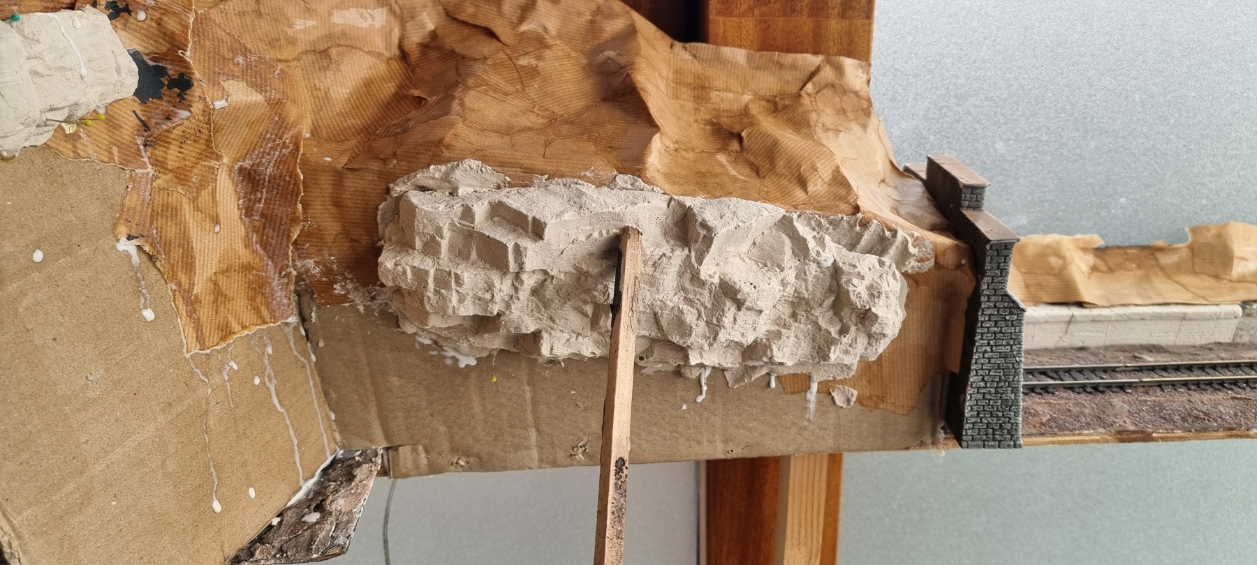

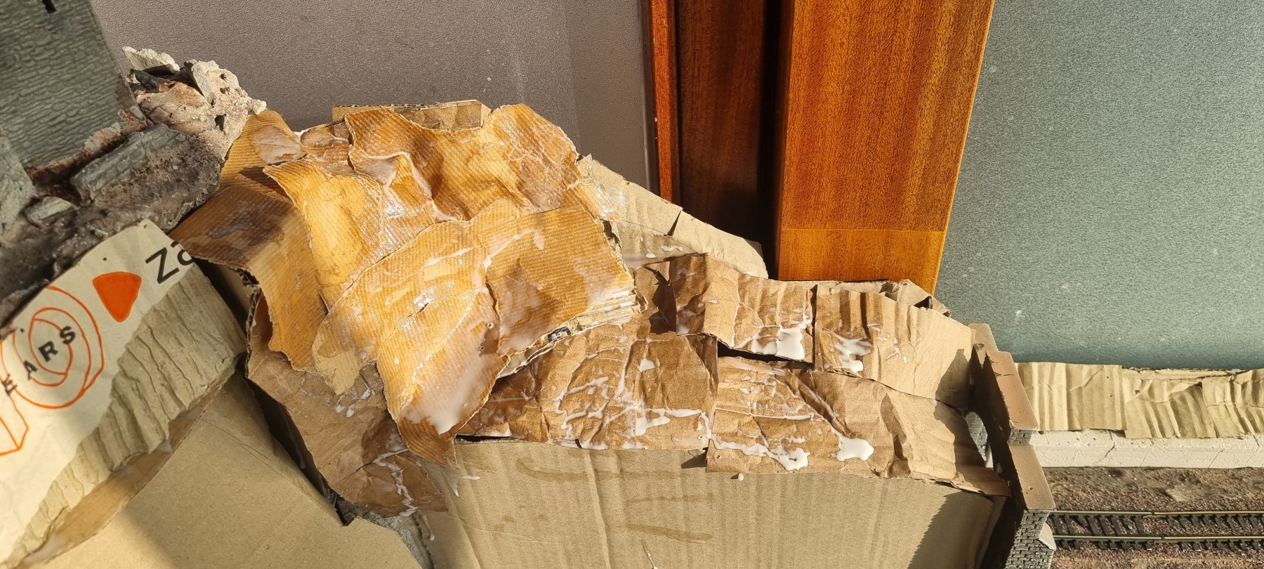

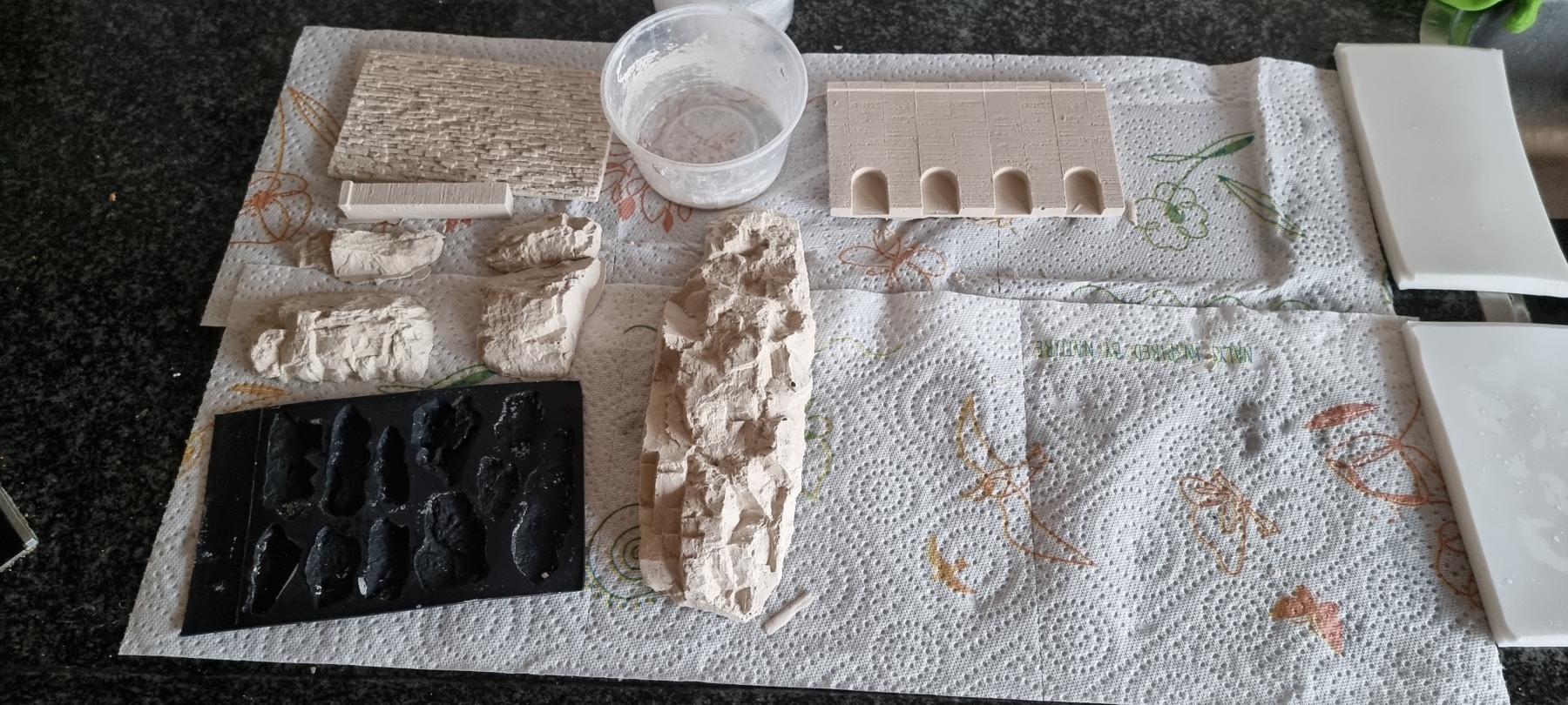

Re: Serre bergbaan, knutselproject van mijn zoon Jamie en mij
Reactie #658 Gepost op:
om 15:27:18 »

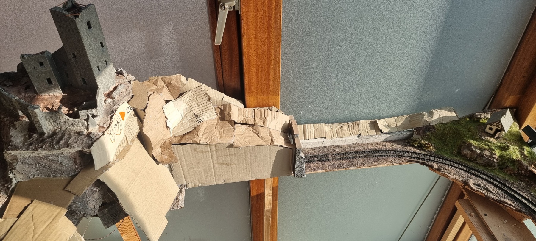

Mooi weer dus dit weekend verder knutselen aan de scenery.
Zaterdag gebruikt om alles dicht te maken en met verdunde houtlijn een soort papiermache ondergrond voor het aanbrengen van gips gemaakt.
Ervaring leert dat gips op deze ondergrond beter hecht.

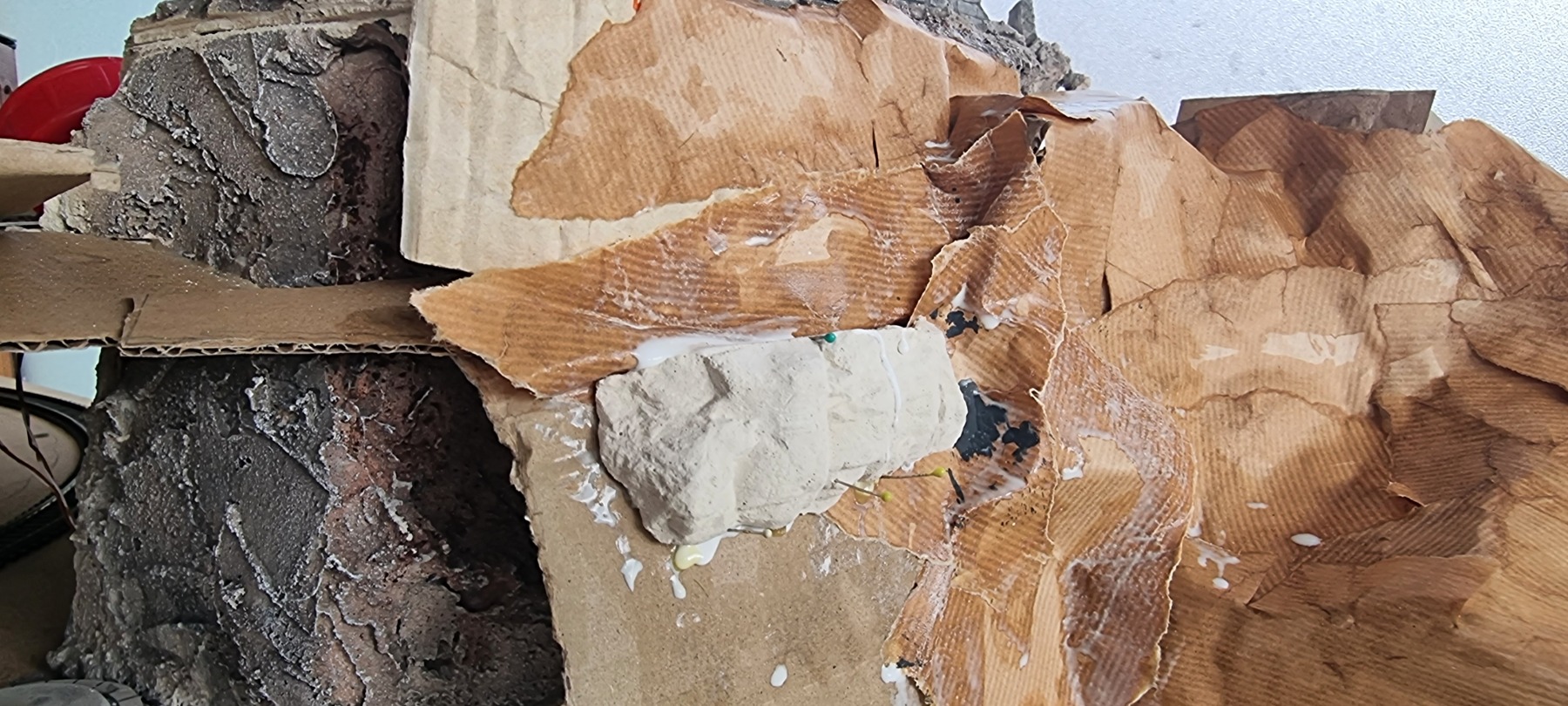

Gisteren al wat rotsblokken gegoten:

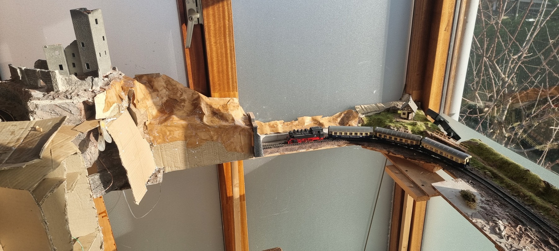

Vandaag dan de rotsblokken monteren met gips of houtlijm:
Daarna gips aanmaken (niet te dun zodat je het kan modelleren):

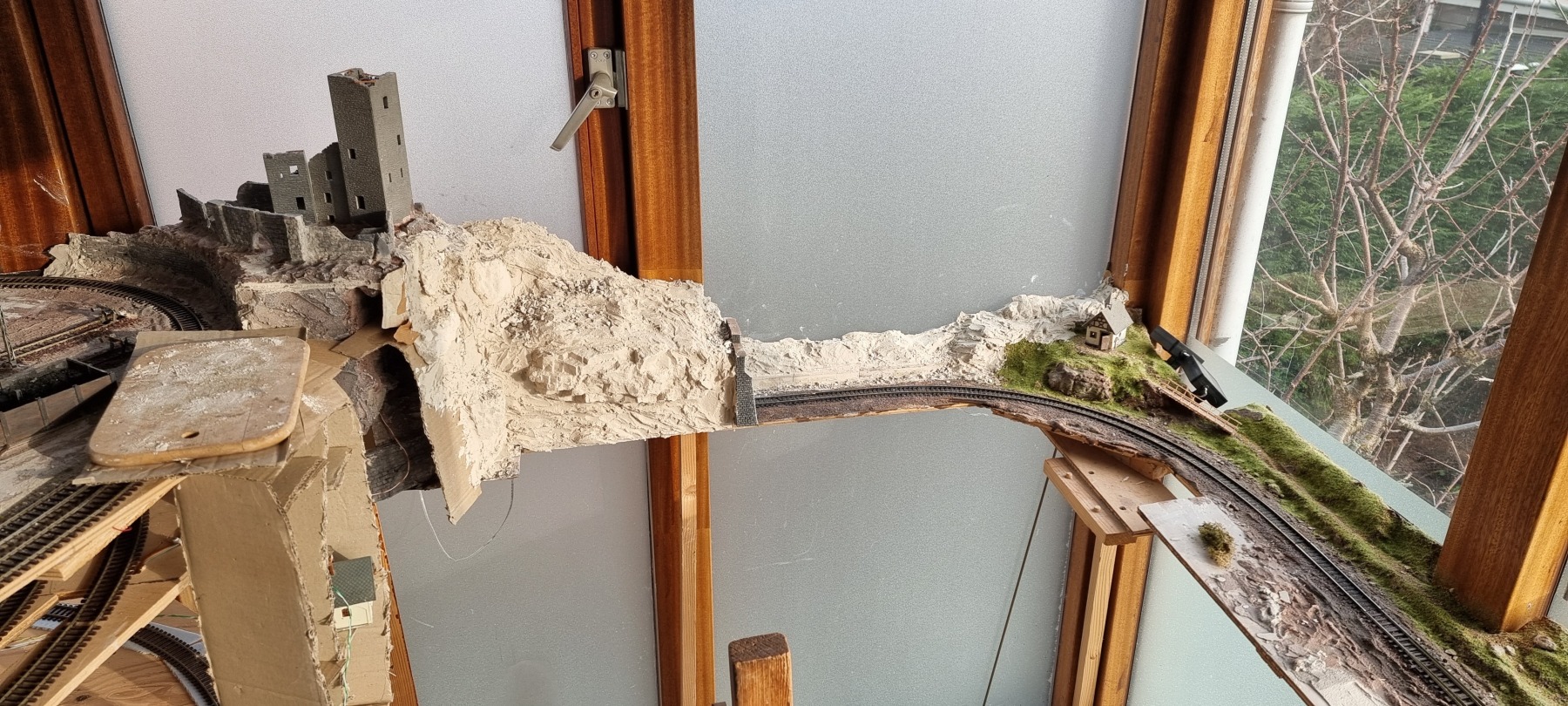

Als het gips wat droger is dan smeer ik de stukken onder de steile rotswanden in met wat verdunde houtlijm en stori daar wat oud en verbrokkelt gips overblijfsel als puin
Eind resultaat voor dit weekend:
Goed laten drogen voordat de verf erop gaat.
Wordt vervolgd......
