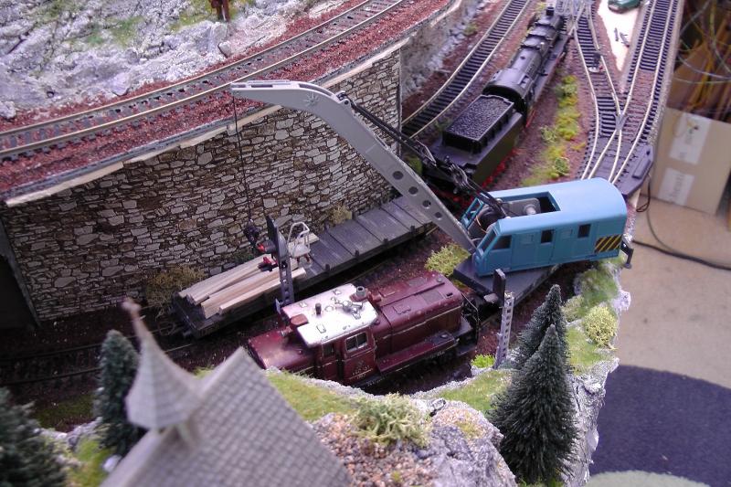

Net nog een foto gekregen van een bewoner van Gösserbach. Deze was bezig met een mooie wandeling door de bergen en kon dit prachtige plaatje schieten.

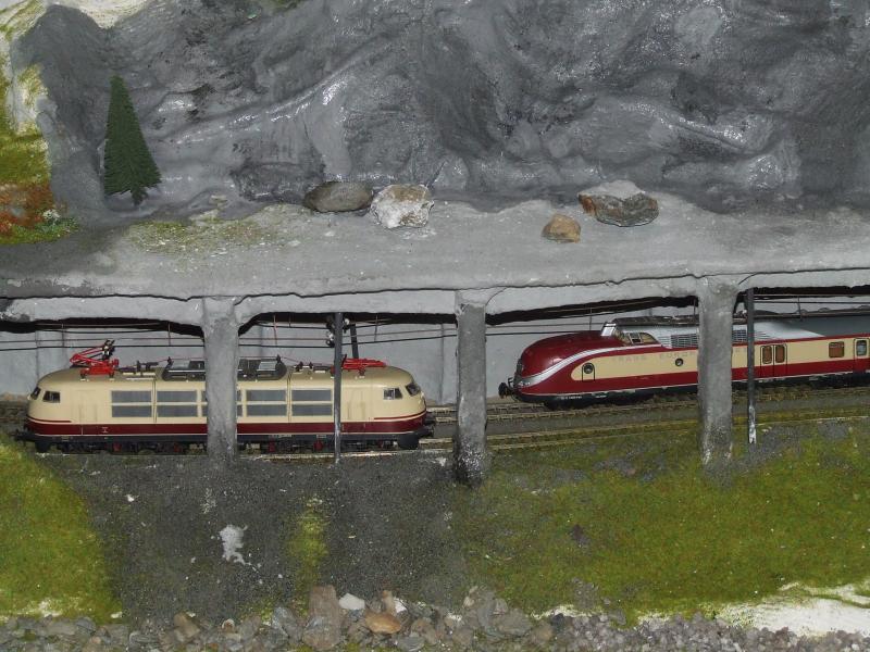

EXTRA BOUWBERICHT
« Reactie #151 Gepost op: 09 November 2013, 13:59:07 »

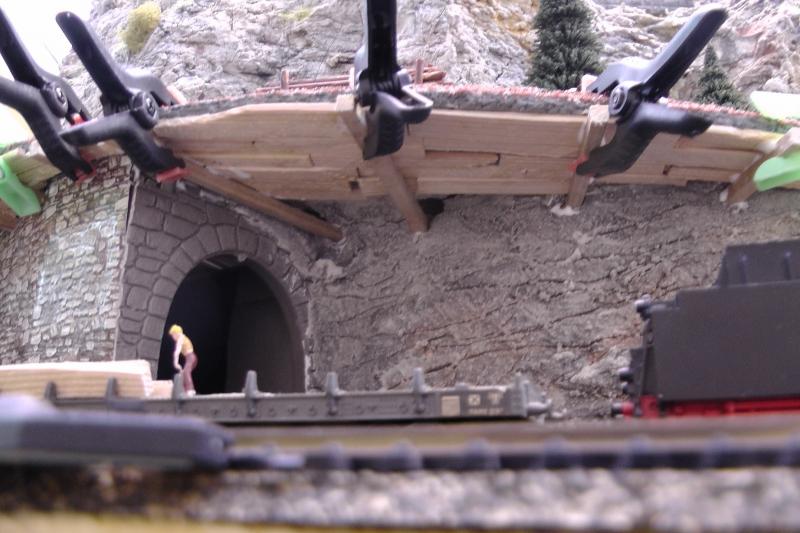

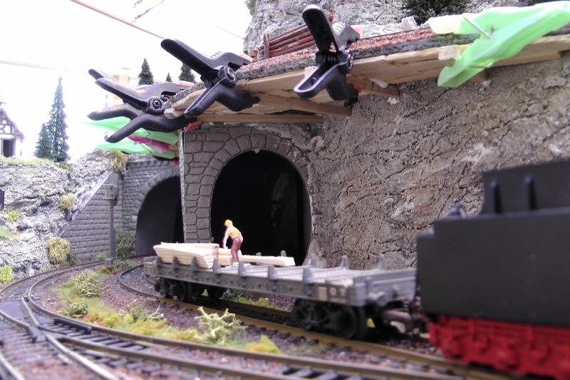

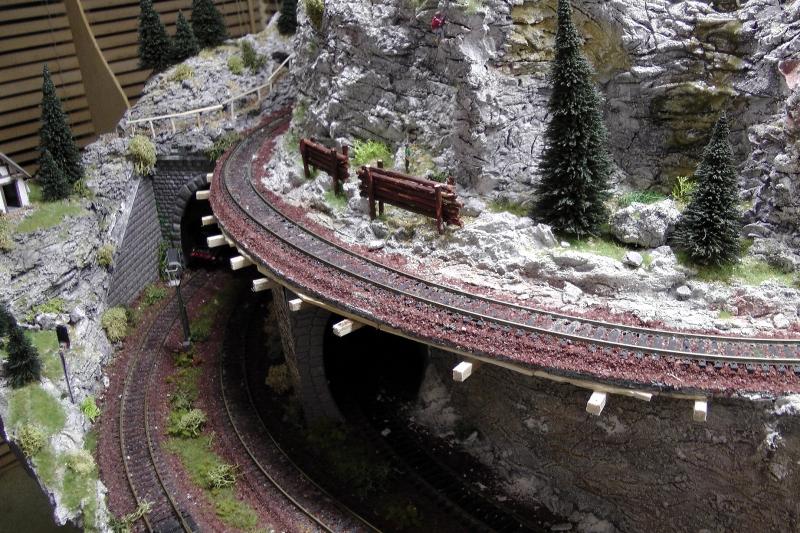

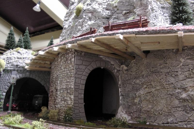

De steunbalken zijn zojuist aangebracht. Nu moet het speciale cement drogen waarna het spoor weer vrijgegeven kan worden.
Hier een paar foto's van de werkzaamheden.
  • Berichten: 553
Renovatie spoor overbrugging
« Reactie #152 Gepost op: 10 November 2013, 21:18:24 »
Het einde van het weekend en na nog een paar uur hard werken op zondag is de renovatie gereed. De plaatselijke opzichter heeft de laatste plaatjes gesloten.
Vanaf het spoor:
Nu aan het einde van het weekend zit iedereen met en biertje op de bank na te praten over deze klus.

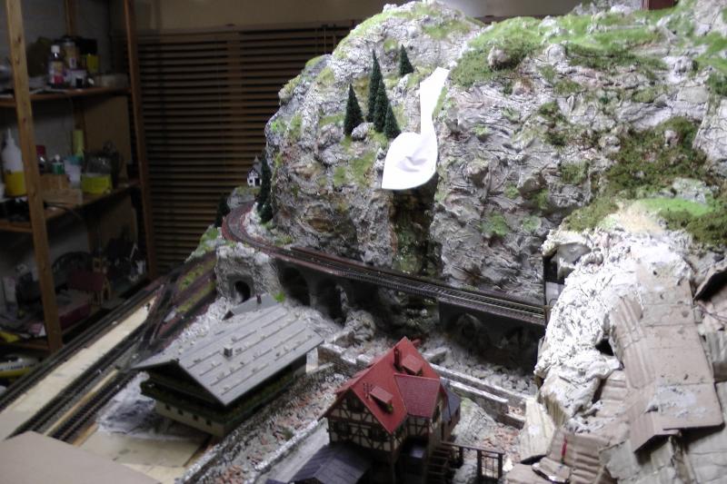

Aankleden berg
« Reactie #153 Gepost op: 10 November 2013, 21:32:07 »

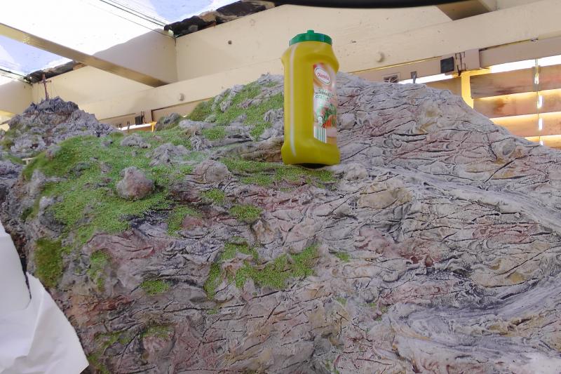

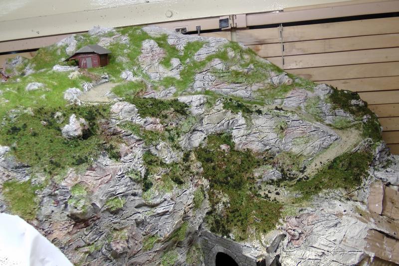

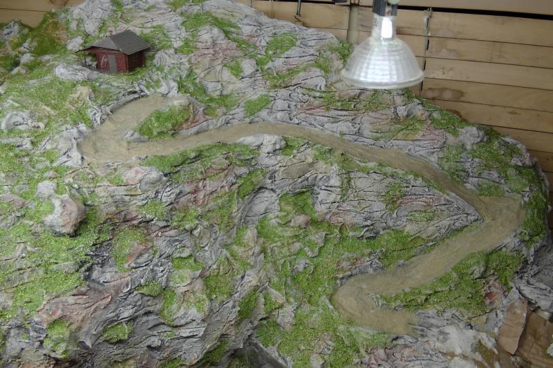

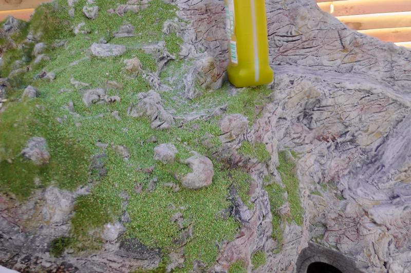

Dit weekend weer druk bezig geweest met het aankleden van het nieuwe stuk berg.
Insmeren met verdunde houtlijm en bestrooien met groen strooisel.
Het busje is een oud bakboter flesje die je prima kan gebruiken om het strooisel ook wat omhoog of tegen een rechte wand aan te spuiten.
Zo de hele berg staat in het strooisel:

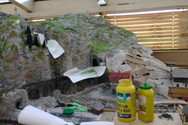

  • Berichten: 553
Aankleden berg
« Reactie #154 Gepost op: 10 November 2013, 21:42:58 »

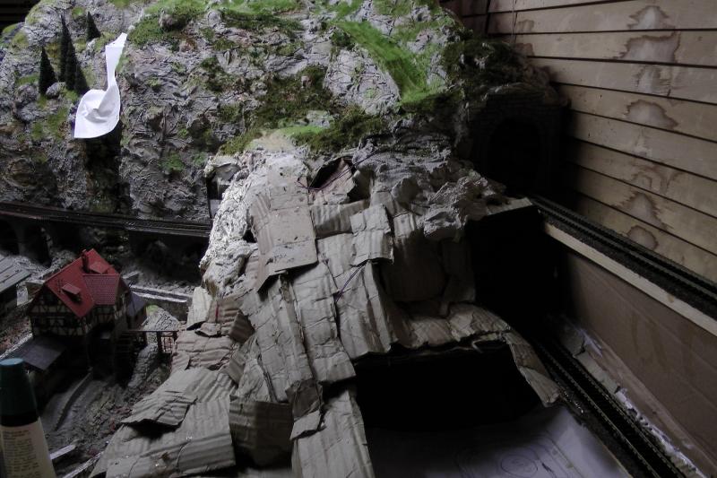

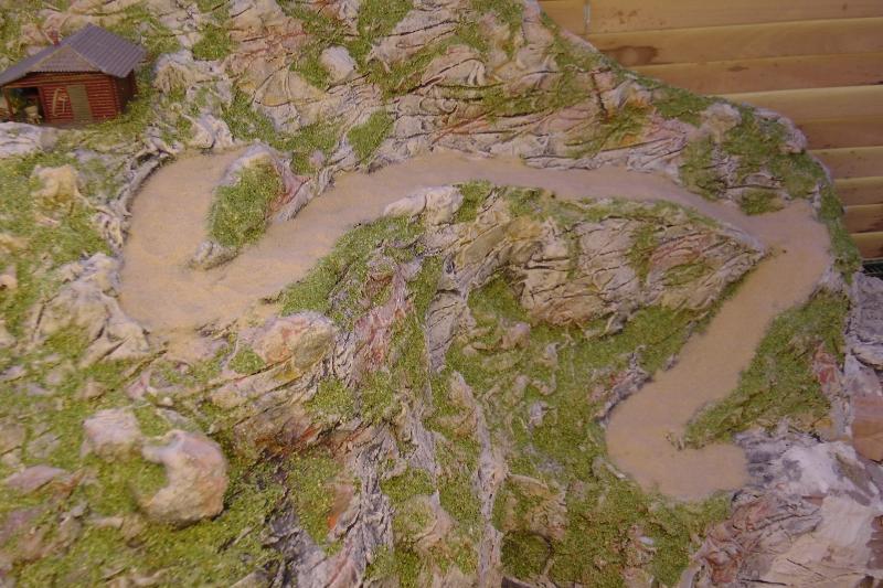

Dan laten drogen dus even naar beneden voor een kopje koffie.
Na een half uurtje drogen de stofzuiger er over heen met het bekende nylonkousje erin.
Daarna aan de slag met het bergweggetje.
En weer drogen!  ;)
En weer stofzuigen  (y)
Bovenop weer een laag met verdunde houtlijm over de groene stukken en daarna grassen. Het gedeelte waar het bos moet komen voorzien van wat bruin strooisel.
En weer drogen en stofzuigen  :P
En dan de bruine bos gedeelten daarna voorzien van Noch bosgrond.
En dan nu een lekker bokbiertje en even rustig voor de buis hangen.   (y) (y)
  • Berichten: 553
Aankleden berg

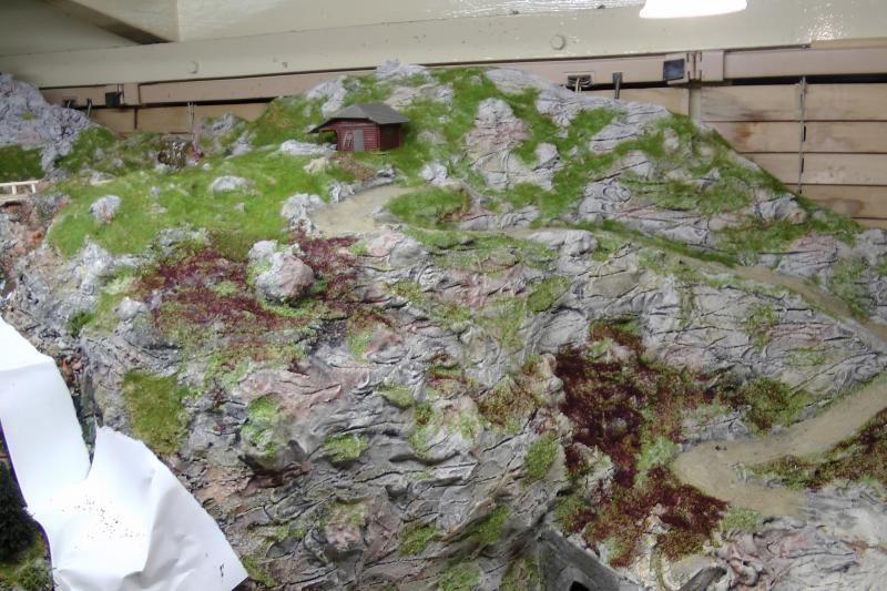

« Reactie #155 Gepost op: 11 November 2013, 21:47:52 »

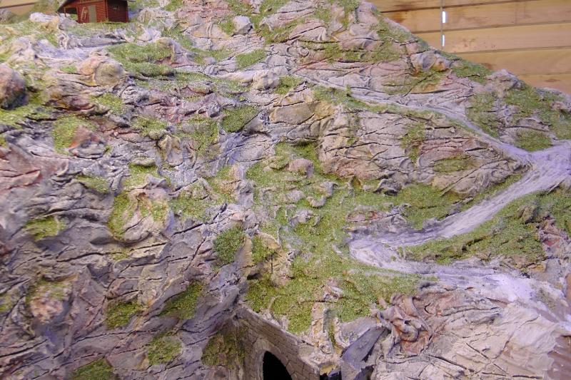

Weer een uurtje knutselen en 2 foto's vanuit een andere kant.

Zelfs het karton ziet er bij jouw bergachtig uit. Komt daar het eerste water door de beek naar beneden gestort?  ;D
Ziet er weer puik uit. Als het kan kom ik wel een uurtje les volgen.

Hoi Arnold,
Mooie gemaakt die overkraging met die steunbalken. Ga je er ook nog schoren onderzetten die afsteunen tegen de wand? Of heb je daar geen ruimte voor i.v.m. het spoor er onder? Ga zo doorrrr, zal ik maar zeggen (y)
Groet, Bram en Patrick
« Laatst bewerkt op: 12 November 2013, 12:00:32 door Patrick1975. Reden: Extra tekst toe gevoegd »
Avond Patrick,
Kijk kijk dat is dus de vakterm. Ja ik wil inderdaad nog steunbalken toevoegen als de ruimte dat toelaat. Weet jij als specialist wat de hoek ongeveer moet zijn of kan ik dat gewoon uit de bekende dikke duim zuigen?  ??? ;D
grtz
Arnold
  • Berichten: 10785
Re: Serre bergbaan, knutselproject van mijn zoon Jamie en mij
« Reactie #160 Gepost op: 12 November 2013, 18:43:06 »
Ik zou het lekker uit je duim zuigen want constructief gezien zou deze constructie nooit toegepast worden. Het gewicht van de treinen is gewoon te groot om door middel van een uitkraging en schoren op te vangen. In het echt zou eerder een constructie zoals bij de HSL-A4-kruising worden toegepast. Balken onder de kruisende spoorweg die doorlopen tot over onder het onderliggende spoor en dan afsteunen op een kolom. Eenvoudiger, stabieler, sterker en goedkoper te bouwen.
« Laatst bewerkt op: 12 November 2013, 18:44:50 door Marc tramt »

Misschien wat meer in jouw landschap: een sneeuwgallerij. Sorry idee gepikt van vorige poster.
Uit "Een fantasiebaan in een fictief Berglandschap,later eventueel in een Grensgebied"
Gerard van der Sel.
« Laatst bewerkt op: 12 November 2013, 20:01:14 door gvandersel. Reden: Foto toegevoegd »

Heren bedankt voor de goede ideeën hier kan ik zeker wat mee.  (y)

De constructie voor de overkraging van Marc en Gerard zijn beter dan een schoortje :P
