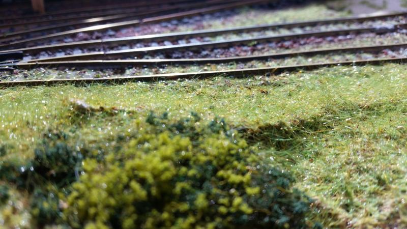

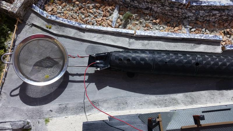

Het lijkt alsof er buiten de foto nog een ander onderdeel zit, kijk maar eens naar de kleur draad van de trafo, en de kleur die naar het zeefje gaat.
Gr, Bert
Berichten: 5772
Re: Serre bergbaan, knutselproject van mijn zoon Jamie en mij
Reactie #481 Gepost op:
17 August 2015, 14:34:43 »
De tekst bij de foto doet echter anders vermoeden.
Groet, Ed

Ik gebruik niet de wisselstroom, maar de gelijkstroom (als ik de benaming goed zeg
Dus vol stroom erop en het gras komt netjes omhoog

En de ene gelijkstroom-pool zit rechtstreeks aan de theezeef en de andere rechtstreeks aan de baan? Zonder dat er nog iets tussen zit?
Raar dat er zoveel effect merkbaar is van, relatief, een luizige 12V. Het meest gebruikte koopbare apparaat lijkt de 35.000V versie te zijn. Vandaar m'n verbazing.

Nee niets ertussen, misschien een idee voor een nog beter resultaat

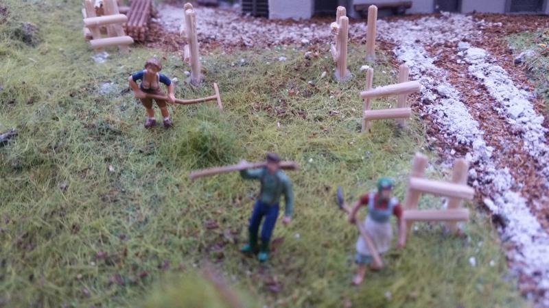

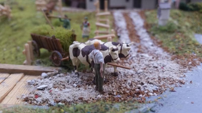

Grassen/hooien :

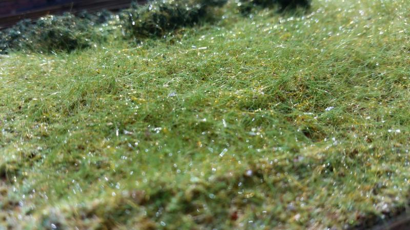

In navolging van de opmerkingen over de aansturing van het gras zaaien, ben ik weer op e.a. dieper in gedoken.
Id. kwamen de langere grassoorten niet tot hun recht en heb ik een oude vliegenmepper uit elkaar gehaald.
De stroom draadjes van de print plaat losgemaakt (de draadjes die naar de mepper liepen) en op die plekken twee nieuwe koperdraadjes gesoldeerd.
Één naar het metalen theezeefje en de ander langer om te dienen als pool in de verdunde houtlijm.
Resultaat (voor stofzuigen):
Heren bedankt voor de suggesties!

Nou heb ik zelf het beste resultaat met de theezeef als ik eerst korte vezels gebruik en later tussen duim en wijsvinger van lange fibers een soort pollen in de lijm prik. De lange vezels blijven bij mij dus niet staan na de theezeefvoortgang, de korte vezeltjes wel.. Misschien idd een keer stofzuigen naderhand...

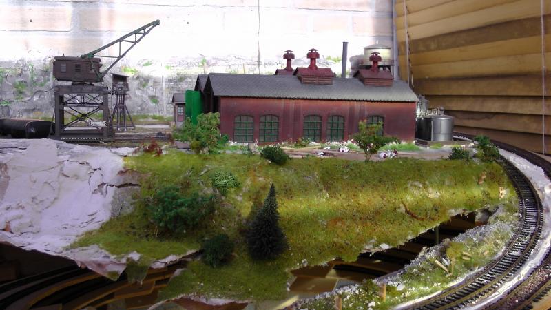

Wat is er gaande in Gösserbach?
Het is reeds zo lang geleden dat er enig nieuws uit Gösserbach is gekomen, dat men zich kan afvragen of men daar nog wel leeft.
Ja alles gaat zijn gewone gangetje, maar op een middagvoelen de bewoners van Gösserbach een licht rommelen wat steeds meer in heftigheid toeneemt.
Geschrokken rent iedereen de straat op en de beving neemt steeds meer in heftigheid toe. Nadat de aarde een paar minuten heftig getrild heeft komt de boel tot rust.
Verward nemen de bewoners de schade weer die dit aan hun ooit zo rustig dorpje heeft toegebracht.
Mensen worden er op uit gestuurd om de schade op te nemen en al snel komen de berichten binnen dat het nieuwe rangeerterrein het zwaarst getroffen is.
De gehele Steige naar Anlage is verdwenen......
wordt vervolgd.

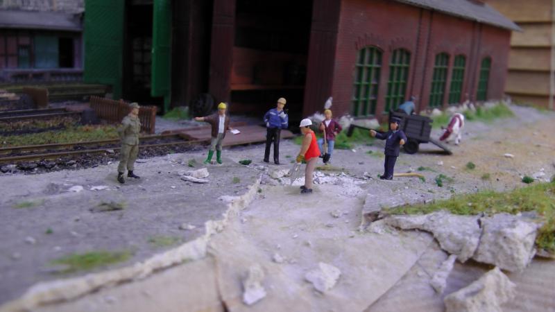

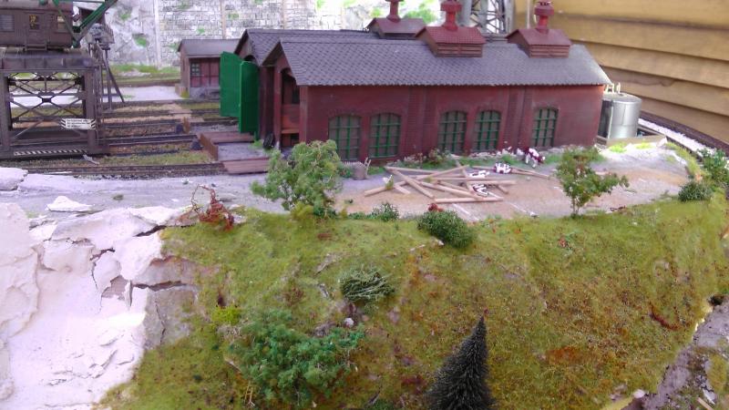

Na een week lang bezoek van geologen, wetenschappers, hoog geplaatste ambtenaren etct etc.
Keert de rust in Gösserbach terug.
De plaatselijke boer haalt zijn nog enige 2 levende koeien weg en ondertussen is men druk bezig met het in kaart brengen van de schade.
Dat deze enorm is is iedereen wel duidelijk. Tussen
Anlage
en Gösserbach is ieder treinverkeer stilgevallen.
Men wacht nog op de officiële rapporten vanuit de ÖBB. Tot dan beperkt het werk zicht tot snelle en kleine opruimwerkzaamheden.
wordt vervolgd.......
Opruimwerkzaamheden:

De dagen rijgen zich aan een maar men hoort niets uit het verre Wenen.
Iedere dag voelt men wel lichte aardschokken en daarom heeft men de herstelwerkzaamheden uitgesteld tot men een bericht uit Wenen ontvangt.
Dan breekt het weekeinde aan en men besluit in de bergen op jacht te gaan. Het gezelschap begeeft zich voor het ochtendlicht op pad en is bij dag en dauw ter plekke. Na een weinig succesvolle jacht keert men tegen 9 uur weer naar het dorp terug en in het vroege ochtendlicht ziet men duidelijk grote scheuren door de rotswanden lopen. Verbaast vragen de mannen zich af of deze scheuren er al wel of niet waren voor de beving en ze haasten zich terug naar het dorp.
Wordt vervolgd.......

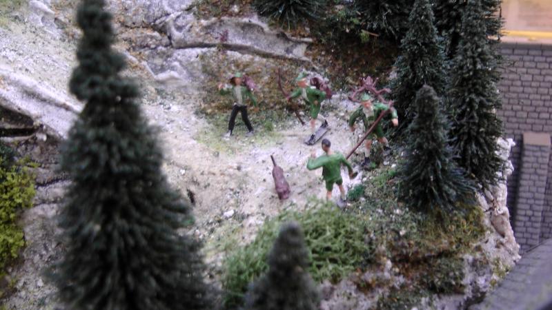

Iedere dag gaat er een groep van Amateur geologen nu de bergen in om de scheuren in de rotswanden in de gaten te houden.
Wat zij zien maakt hun niet echt gelukkig.
in overleg met de burgemeester, politie, brandweer en de Bahnvorsteher wordt besloten om de herstelwerkzaamheden op te schorten en eerst het offieciele rapport uit Wenen af te wachten.
Iedere dag voelt men nu wel lichte aardschokken en de bewoners van Gösserbach houden hun adem in.
wordt vervolgd ......
