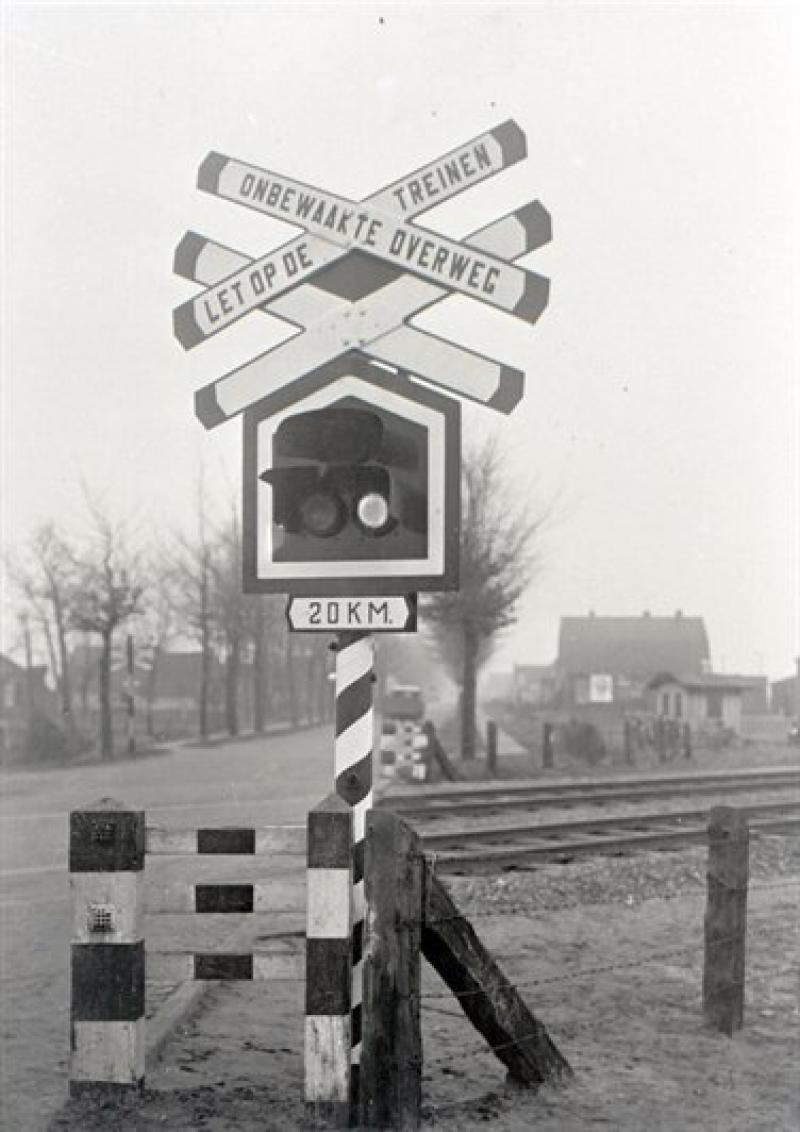

Dit is het oermodel:
Bron: www.klassiekebeveiliging.com
Wit knipper = Geen trein
Rood knipper = Er komt een trein
Geel = Er is een storing, AKI werkt niet
Op deze site is het oermodel ook te zien.
http://www.nicospilt.com/index_overwegen.htm
Verders nog veel meer over de overwegen zelf te lezen,is best interessant eigenlijk.
Mvg jamie diks
« Laatst bewerkt op: 21 September 2013, 16:14:29 door Jamie »
  • Berichten: 6837
  • Spaar ze allemaal.
Re: Overwegen in model
« Reactie #16 Gepost op: 21 September 2013, 16:39:53 »
Ik denk niet dat dit type in model bestaat. Ik zal even een stukje begeleidende tekst toevoegen, van dezelfde bron als het plaatje:
In 1935 werd de eerste AKI (AKLI) ontwikkeld. Deze bestond uit drie verschillende kleuren lampen. Wit knipperlicht betekende geen trein in aantocht, rood; er komt een trein en geel; let op storing.
De eerste AKI's hadden een wit andreaskruis met rode omranding. Op het andreaskruis stond de tekst "let op de treinen", "Onbewaakte overweg". Bij twee sporen aangevuld met de tekst "Twee sporen" Later kwam er het witte andreaskruis met rode uiteindes.
Wit betekend niet dat er geen trein in aantocht is.
citaat uit http://www.irse.nl/kennis/oranjeboeken/aki/index.html:
"Wit knipperend-licht houdt voor het wegverkeer geen opdracht tot doorrijden in.
Het moet slechts gezien worden als een zekerheid dat de installatie in werking is.
Er is hiervoor, dit in tegenstelling met de wegen-verkeerslichtinstallaties, geen groen licht gekozen, omdat daarbij groen licht min of meer de zekerheid geeft dat, geen kruisend verkeer te verwachten is."
Stephan.

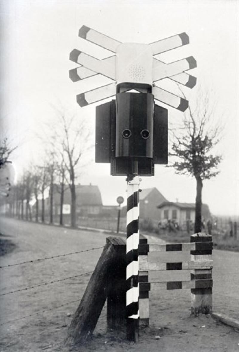

Jeff
  • Berichten: 518
« Reactie #20 Gepost op: 22 September 2013, 10:15:38 »
Foto: NS
Foto: NS
« Laatst bewerkt op: 22 September 2013, 17:55:37 door Jeff van Alphen »

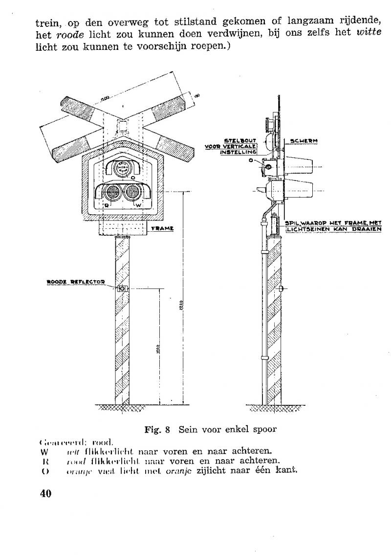

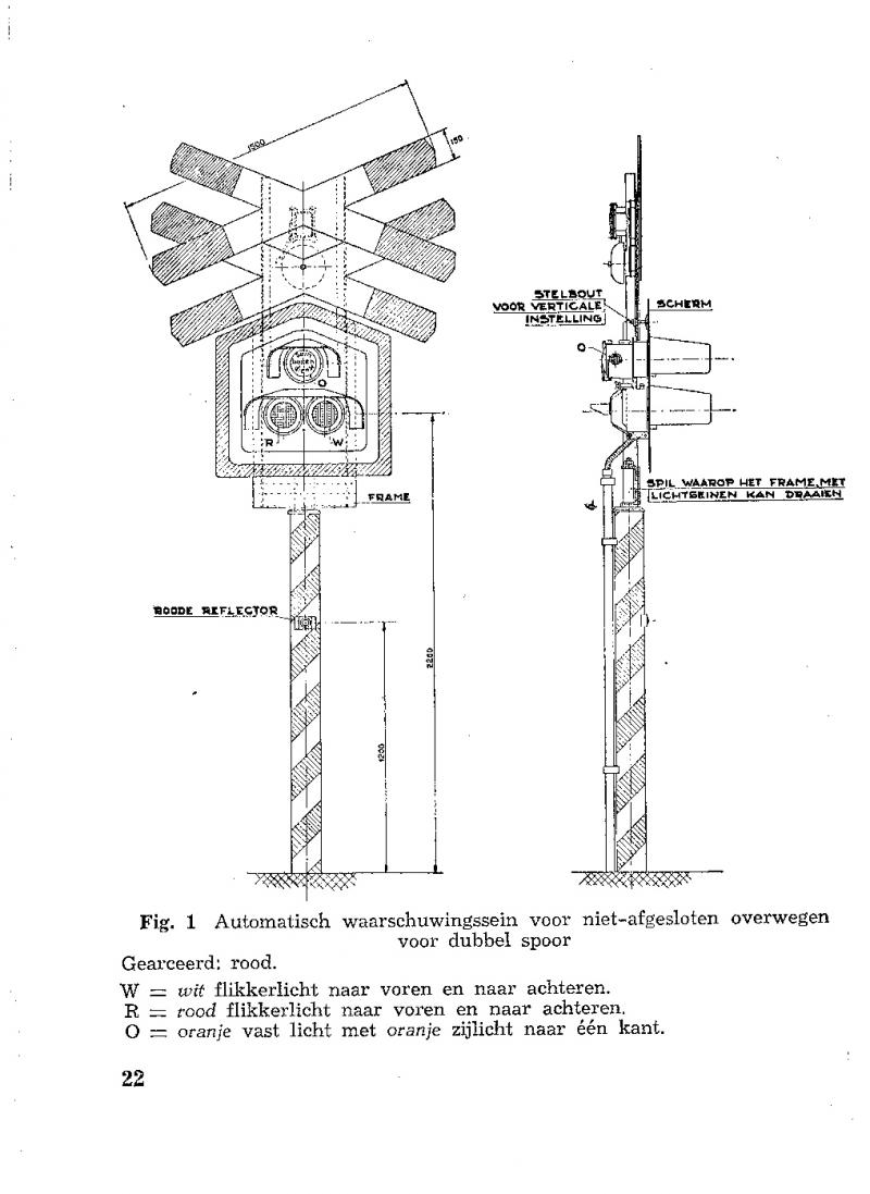

  • Berichten: 518
« Reactie #21 Gepost op: 22 September 2013, 10:18:03 »
En de tekeningen.
Met vriendelijke groet: Jeff van Alphen
Nederlands modelspoor tussen 1948 en 1955 in H0.
Zwitsers spoor, RhB in H0m en IIm
