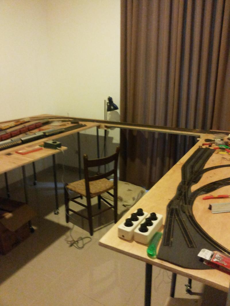

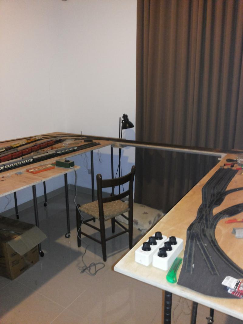

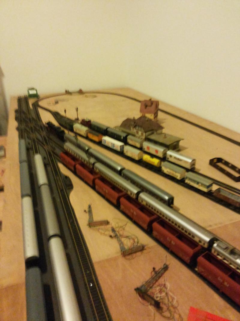

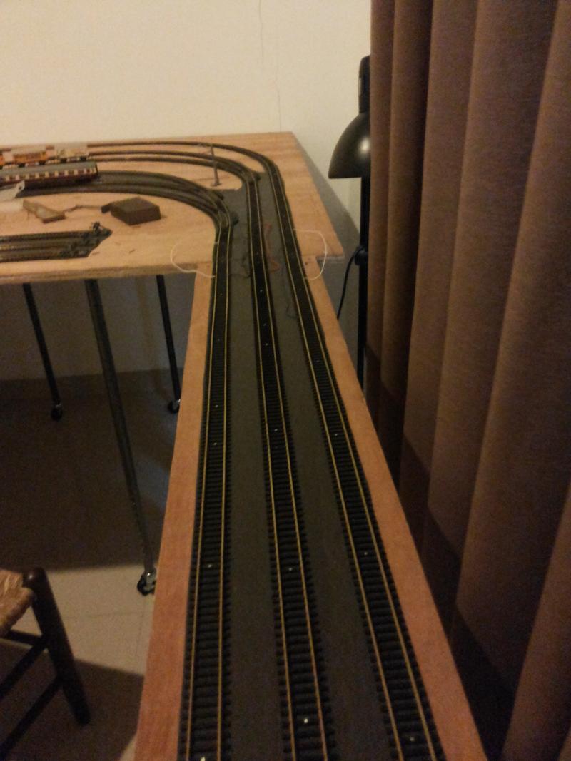

Een nieuwe baan in de tropen
18 September 2013, 12:47:27 »
Hierbij een paar plaatjes van de geboorte van een nieuwe baan
groeten, Hans

Aan rijlengte geen gebrek, zo te zien
Is zoiets daar te handhaven? Toen m'n broer in de (sub)tropen zat, klaagde hij over vocht en warmte, dat zou hout en bedrading aantasten zei hij.

@44: Hoe het hier zich houdt is voor mij ook een vraag. Hoge vochtigheid, warm. Het geeft wel goede geleiding
. ik heb alle locs goed schoon gemaakt incl. de loopvlakken van de wielen en echt het gaat als een trein. De rails en wieltjes blijven schoon.

Hierbij een plaatje van aanbrengen ballast. Hiervoor gebruik ik kattebakvulling.
. Grootte en kleus zijn voor mij ok. Maar nu het vastplakken. Ik heb al een paar keer gelezen dat verdunde houtlijm met aswasmiddel het meest gebruikt wordt. Maar ik zit te denken aan haarlak. Heeft iemand daar ervaring mee??

Zou ik niet doen, haarlak stinkt, de stank blijft een tijdje hangen in de ruimte en kan ook nog brandgevaarlijk zijn. Verdunde houtlijm bestaande uit 4 delen water en 1 deel lijm (komt niet zo nauwkeurig) met een druppeltje afwasmiddel is het beste. De volgorde is: eerst strooien, modelleren resp. overtollig materiaal wegvegen, dan met een plantenspuit op enige afstand de ballast benevelen - vergeet dat niet, want anders gaat het fout - met een pipet o.i.d. de verdunde houtlijm op de ballast aanbrengen. Vloeit deze goed weg, dan is de samenstelling goed. Zo niet, dan zul je daaraan wat moeten doen, of de ballast is te droog.
Vergeet ook het druppeltje afwasmiddel niet. Dit breekt de oppervlaktespanning en is voor het uitvloeien van de lijm wezenlijk. Vanwege het vocht zul je daarna wel iets aan de rails moeten doen tenzij je die afplakt, maar dat is meer werk dan het opschuren van de rails na afloop.
Overigens vind ik dat kattebakvulsel een voor een ballastbed vreemd groen kleurtje hebben, maar misschien is dat in de tropen zo. Bovenstaand verhaal werkt goed met het alhier verkrijgbare spul voor een ballastbed. Of dat ook voor kattebakvulsel opgaat heb ik geen ervaring mee.

Ik zou in elk geval op passen met kattebak vulling,dat schijnt een echte vochtvreter te zijn.

Ik heb in mijn verhaal een kleine vergissing begaan. Het druppeltje afwasmiddel moet niet aan de verdunde lijm worden toegevoegd, maar aan het water, waarmee je de ballast eerst benevelt.

bedankt voor je advies. Heb jij ook ervaring in het weer verwijderen van de ballast? Maw, hoe krijg je de rails weer schoon als je weer een andere baan wilt maken?

Nog een reactie: die opmerking van tijgernootje over kattebakkorrels en vochtabsorpsie is wel relevant. Maar als ik eerst de korrels verzadig met de plantenspuit en daarna de lijm aanbreng zou het goed moeten gaan. De korrels kunnen vrij bewegen als ze het water opnemen en worden na verzadiging verlijmd. Met haarlak fixeren zou ook een optie zijn, daarmee bereik je dat de korrels afgedekt worden en geen vocht op kunnen nemen. Jouw opmerking over de brandgevaarlijkheid is helemaal juist, maar ja, dat is de multiplex plaat ook. Ik weet niet hoe lang die haarlak in tact blijft, het zou kunnen dat na een korte periode de boel weer loskomt. Ik ga toch eens wat experimenteren en houd je op de hoogte.

Zo, vandaag met de hairspray een test gedaan. Resultaat, de toplaag zit aaneengekit. Maar het is onvoldoende sterk, de toplaag is gemakkelijk weer los te maken. Conclusie: dit werkt niet.
Ik heb inmiddels op you tube verschillende filmpjes over ballasten gezien, dat gaat erg gemakkelijk.
Alleen ben ik nog zeer benieuwd hoe dat weer los te maken voor hergebruik.
