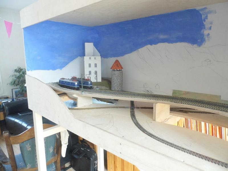

Ondanks het mooie weer en overwerk op zaterdag, toch wat kunnen doen. De ondergrond voor de achtergrond zit er helemaal in, en het eerste deel is (op proef) geschilderd:

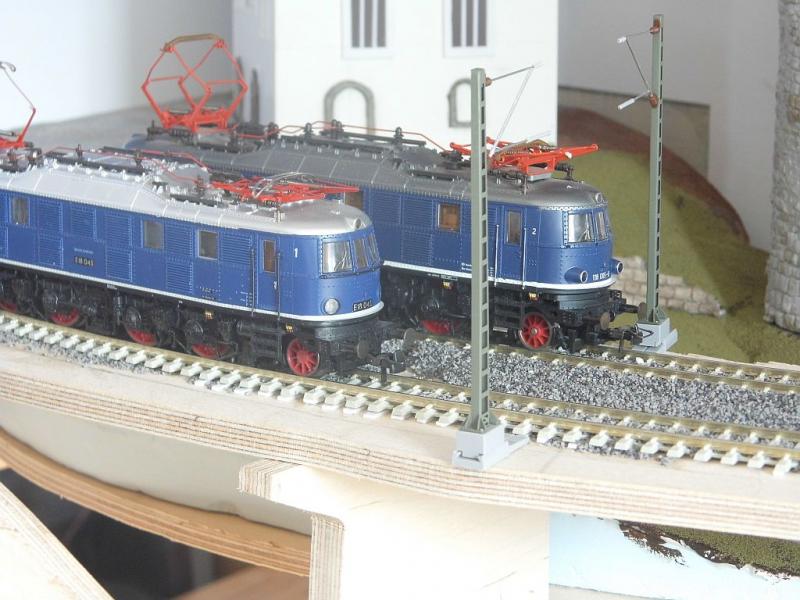

De lokomotieven die daar staan, daar is ook een verhaal bij. Het exemplaar in tp IV uitvoering heeft zeker 20 jaar in mijn vitrine gestaan. Toevallig kwam ik eerder dit jaar de eerste eigenaar van deze lok tegen. Hij vertelde dat hij toch wel spijt heeft van de verkoop.
Al die jaren zat het mij toch wel een beetje dwars dat die lok in tp IV uitvoering was. Uiteindelijk heb ik de voorste gekocht, en de achterste terugverkocht aan de eerste eigenaar.
Op dit moment zijn beide modellen nog hier, in afwachting van de afhandeling. Dat biedt de mogelijkheid voor deze foto:

Leuk verhaal.
Iedereen blij uiteindelijk.
Ook al voorzichtig de achtergrond vormgegeven met potlood zie ik. Interessant.
Gr.
Edsko

Ik zie dat de vlaggetjes al uithangen
Leuk zo met die achtergrond. Geeft gelijk een hele andere look. Ik twijfel nog tussen iets zelf schilderen of juist een kant en klare achtergrond.

De bedoeling is de achtergrond en de module gelijk-op te bouwen, zodat deze goed op elkaar aansluiten. Dat, en de ambitie zoveel mogelijk zelf te doen, is de reden om de achtergrond te schilderen. Of het gaat lukken is nog heel erg de vraag, maar daar kom ik vanzelf wel achter.
De potloodlijnen zijn de definitieve tekening, en geven de richting van de velden boven op de berg aan. Meer voorbereiding is er niet, de rest wordt met het schilderen ingevuld.
Voor het bepalen van de lijnen en de hoogte van de berg heb ik het hele spul naar beneden gehaald. (en me verzekerd van hulp bij het naar boven sjouwen, er kwam nog verjaars-visite, vandaar de vlaggetjes
