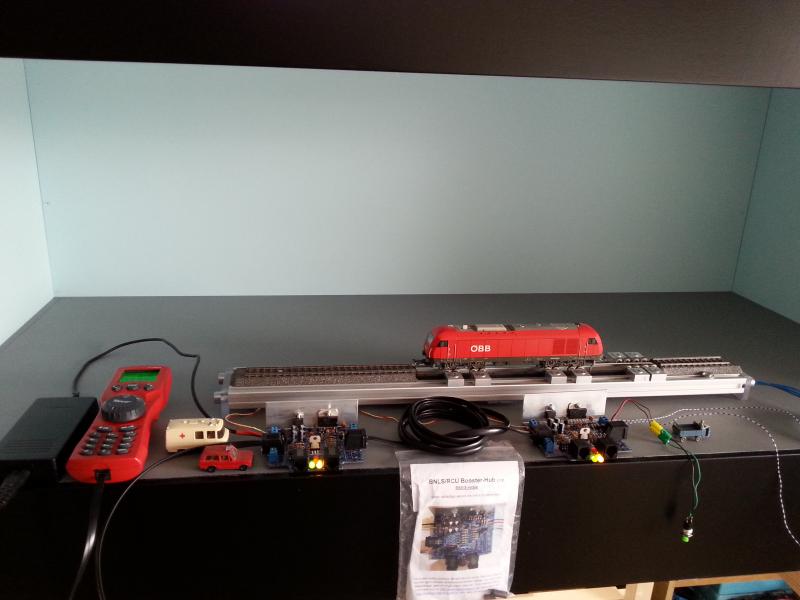

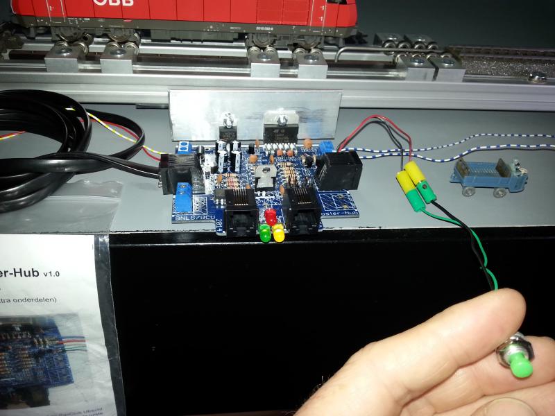

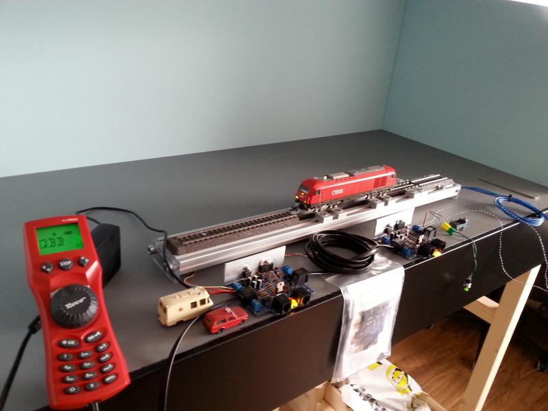

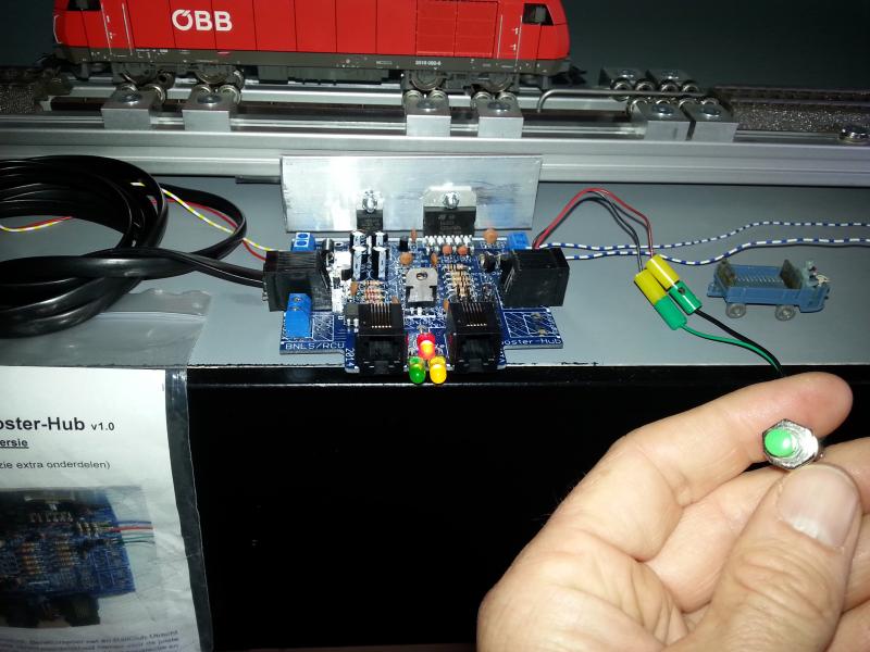

Totaal 3 boosters meegenomen 12 April, Vandaag 2 x Booster aangesloten 1 als Roco kast en 1 als Hub.
1 x door HansQ zelf gesoldeerd en 2 x zelfbouw! door André ( goeie hobbyvriend ) in elkaar gebakken. Conclusie alle 3 werken.
Hieronder wat sfeerplaatjes:
Met sluiting zie rode led!
Sluiting opgeheven door groene drukknop
Tot zover HansQ bedankt voor de Booster.
