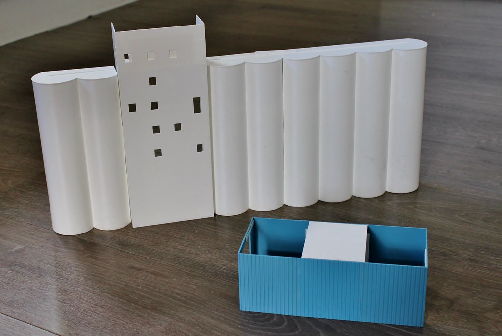

Als basis dient de graansilo van Walthers cornerstone (ADM grain elevator) had deze een jaar of veel terug eens gekocht samen met een lokloodsje. Het lokloodsje moet omgebouwd worden tot los hok, of wel het gebouw waar de losput zich in bevind.
De bouwdoos van walthers gaat overigens ook flink verbouwd worden.
Ben ooit al eens begonnen om de bouwdoos in elkaar te zetten, de silo's had ik al in elkaar zitten, maar dat moet nu toch weer anders worden. Om te beginnen heb ik de silo's in de lengte richting door gezaagd, zo gaat het geheel van 2*4 silo's naar 2 keer 1*4 silo's, of wel half reliëf. Het idee is om het als volgt neer te gaan zetten: 2 silo's - hoofdgebouw - 6 silo's. Om dit te doen heb ik dus een deel van 1*4 silo's nog eens door midden gezaagd.
Graansilo kitbash
by
Romar Keijser
, on Flickr

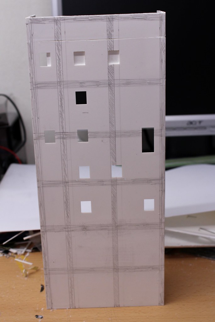

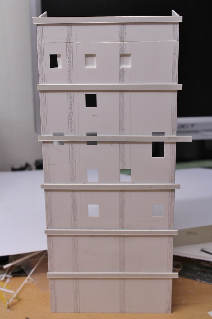

Het hoofdgebouw is zoals hier boven te zien is al enigszins aangepast, het dunne deel van 2 verdiepingen is er afgezaagd, en vervolgens is het geheel gevoelsmatig 2 cm verhoogd. Ben nu bezig geweest om het gebouw verder te verbouwen. Om te beginnen eerst eens wat zitten krabbelen met potlood op het model.
Idee uitgetekend op het model.
by
Romar Keijser
, on Flickr

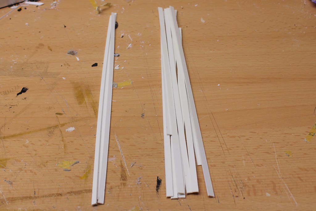

Toen ik tevreden was met de maten ben ik strips gaan snijden uit 1 mm dik styreen plaat.
Ik snij strips in 5 en 4 mm breedte, de 5 mm wordt het meeste gebruikt, de 4 mm wordt op een kant van de hoeken gebruikt, zodat er geen verschil in maat ontstaat op de hoeken.
De strips moeten uit eindelijk de betonnen delen gaan vormen zoals in het voorbeeld in het begin te zien is.
stripjes gesneden.
by
Romar Keijser
, on Flickr

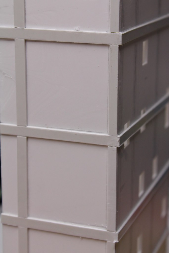

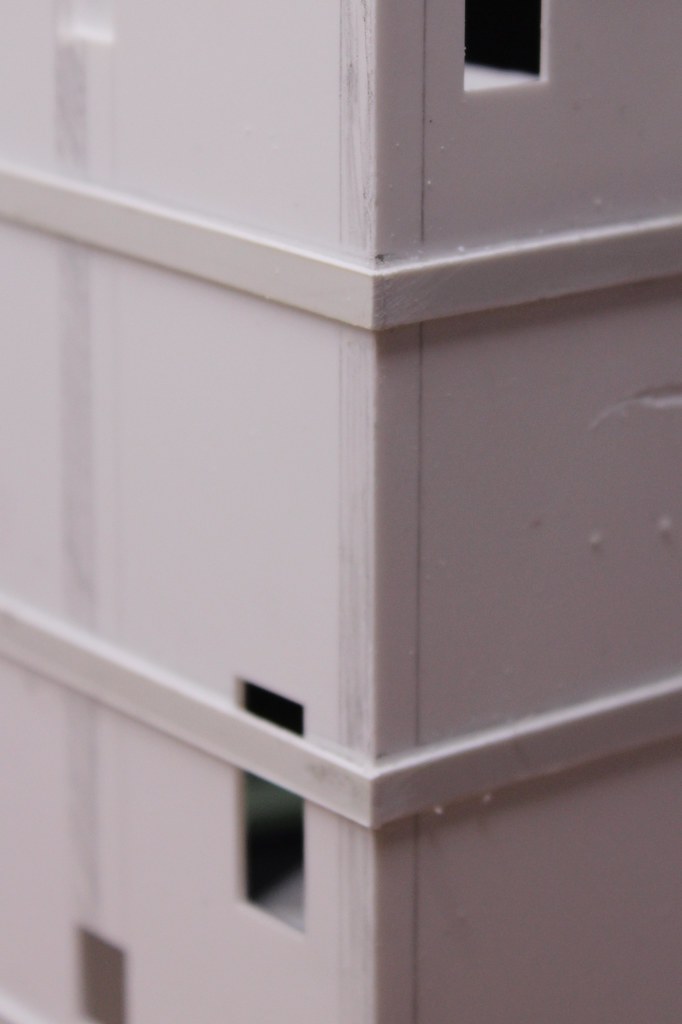

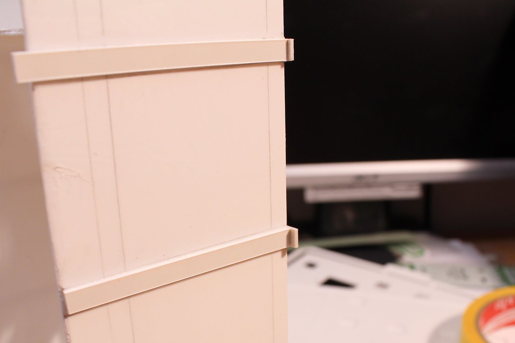

Door de strips in bovenstaand plaatje ruim over te laten steken, weet ik straks zeker dat de hoeken mooi op elkaar aan zullen sluiten. Zoals hier onder te zien is.
De hoek om.
by
Romar Keijser
, on Flickr
Hoeken duidelijker in beeld.
Overlap, om een goeie passing te garanderen.
by
Romar Keijser
, on Flickr
Zoals te zien in dit plaatje heb ik de eerste 'tussen strips' op hun plek zitten, de eerste zijkant zit er in.
De strips links zijn de 5 mm versie, en rechts is de 4 mm variant. zoals je kan zien ligt de strip van 4 mm niet precies gelijk met de strip op de voorkant. dit is bewust gedaan, want er komt daar nog een strip van 5 mm overheen op de voorkant. Voor wie het niet begrijpt, in de volgende update wordt het wel duidelijk aan de hand van een plaatje.
Een zijkant klaar.
by
Romar Keijser
, on Flickr

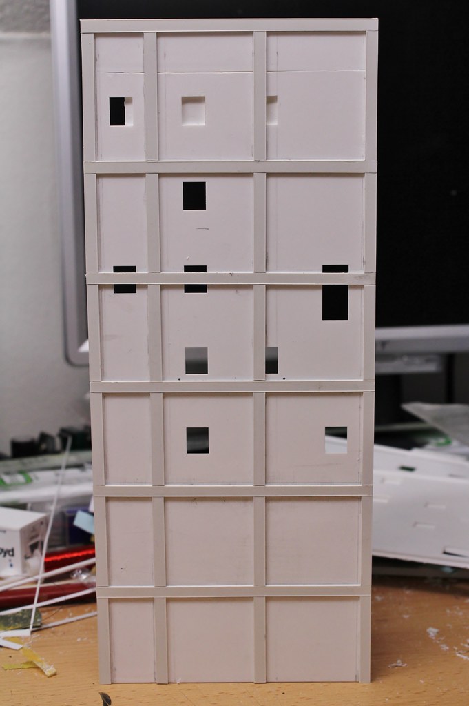

Een volgende update heeft iets langer op zich laten wachten dan gehoopt, maar hier is ie dan toch nog.
Heb inmiddels alle 66 strips er op zitten, dus kan nu beginnen om de inleg van steentjes plaat te gaan maken.
Strips zitten er op
by
Romar Keijser
, on Flickr

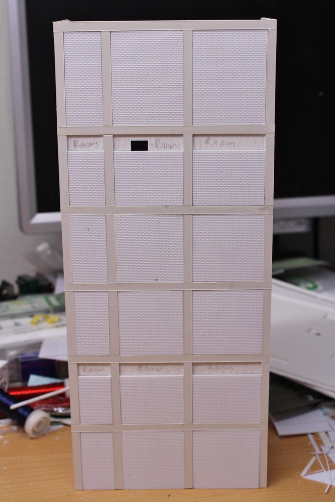

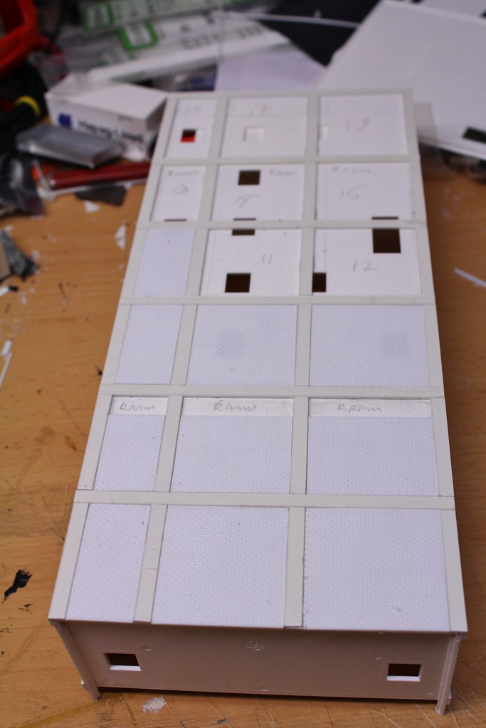

Heb voor de vlakken repen steentjes plaat gesneden die net wat breder zijn dan de vlakken waar ze in moeten, aangezien er ongetwijfeld maat afwijkingen in zullen zitten. Kan ik het mooi per vlak pas maken.
Heb de vlakken dan ook genummerd even als de plaatjes die er in moeten natuurlijk.
Begin met stenen gemaakt
by
Romar Keijser
, on Flickr
De voorkant is inmiddels klaar, zoals te zien komen er twee rijtjes mat ramen in te zitten om het geheel wat te breken, en dus minder saai te maken. Nu nog 24 vlakjes te gaan aan de zijkanten.
Voorkant dicht gemetseld.
by
Romar Keijser
, on Flickr
Voor zover de update, straks weer werken jammer genoeg, was eigenlijk wel lekker bezig...
Romar

, in de onder plaat zitten uitsparingen voor ramen lijkt het, die zie ik in de steentjes plaat niet terug
Klopt dat?
edit
Ik zie net dat ze uit het bestaande model komen, dan moet ik de vraag is anders stellen, gaan die raampjes nog weer terug komen?
Laatst bewerkt op: 20 September 2013, 13:22:39 door De Stoker
Gtrz
Gerwin
Station Eibergen
Station Eibergen - Digitaliseren
Romar
Berichten: 3837
Re: Graansilo complex
20 September 2013, 13:32:54 »
Nope, de ramen van het originele model zullen hier niet in terug komen, de twee 'lijnen' waar geen steentjes plaat zit, daar komen nu de ramen te zitten.

Ik zie op de foto’s dat op de (strip)-delen die je gesneden hebt, het opstaande kantje nog zitten van het mesje.
Tip: Haal deze weg voordat je gaat lijmen, anders zie je dit snij-randje opvallend terug als je gaat schilderen.
Succes met de bouw!
