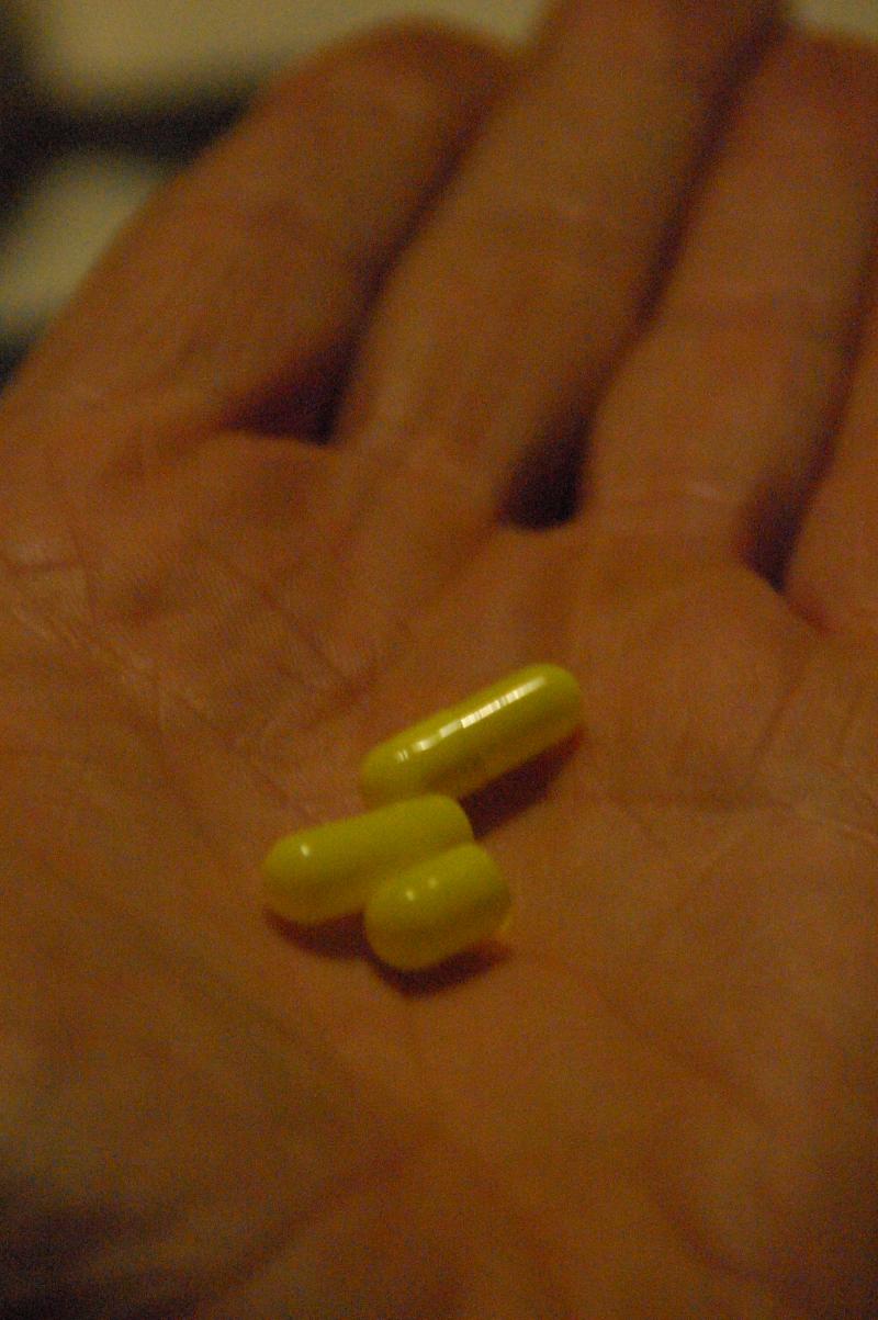

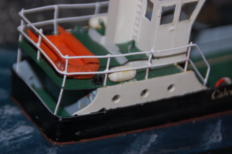

Meanwhile in Glen Moddle...
Twee capsules meegenomen van mijn werk. Omeprazol, maagbeschermer.
Nee, dat is geen diefstal.
Sommige mensen kunnen die dingen niet in hun geheel doorslikken.
Dan maak ik ze open en geef ze de inhoud (witte korreltjes) met een lepel appelmoes.
Jammie.
De buitenste schil gooi ik weg.
Maar nu niet. Nu kort ik de buitenste schil 3mm in, schuif de boel met een druppel bisonkit weer in elkaar en geef het geheel een lik witte verf.
Wat heb je dan?
Juist, een reddingsvlot:
Net naast de dinghy.
Wat kost dat?
Niks dus.
(ja, je kunt ook een tictac nemen, maar deze is beter van vorm en na schilderen beter tegen vocht bestand.)

« Reactie #581 Gepost op: 11 November 2014, 20:34:45 »
Gewoonweg briljant!!! :o:D

Re: BNLS Baanbreker - BNLS-Module: "Glen Moddle, de bouw"
« Reactie #582 Gepost op: 11 November 2014, 20:37:04 »
ziet er goed uit!
denk wel dat je moet oppassen met wat agressievere verf/verweer acties.. kan me voorstellen dat de capsule oplost als deze bijvoorbeeld met terpentine of zo in aanraking komt

  • Berichten: 15485
« Reactie #583 Gepost op: 11 November 2014, 20:43:01 »
Nee hoor, je moet er alleen niet op spugen.
Mooi bedacht, HJ, zo zie je maar wat een utilair oog vermag.
« Reactie #584 Gepost op: 11 November 2014, 21:47:11 »
De mooiste oplossingen vindt je op de gekste plaatsen.
Mooi gevonden Hendrik Jan  (y)
