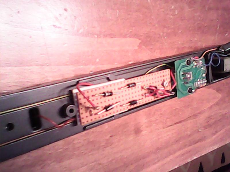

Onder het mom "klusjes aanpakken". had ik me bedacht mijn hamo motorpost eindelijk maar eens te digitaliseren. Hierover al veel informatie gevonden.
Echter,bij het openen valt mij een printje op dat ik niet zie op alle voorbeeldfoto's. Gelet op het feit dat er diverse diodes op een stukje steekboard is gemonteerd,neig ik te denken dat dit door de vorige eigenaar er in is gefreubeld.
Vergis ik me of kan ik dit er gewoon uit slopen?

Dat is inderdaad zelfbouw. Lijkt op een diodebrug om een wisselstroomuitvoering op gelijkstroom te laten rijden. Eruit slopen en er een decoder inzetten.

Helaas weet in natuurlijk niet hoe de diodes bedraad zijn met de rest. Misschien dienen ze wel om de spanning te verlagen (0.7v per diode). Gewoon eruit dus.

weet niet wat voor motor er in zit anders zijn de diodes voor de motor. misschien ook voor de verlichting.

Nou, maakt ook niet uit, het is er al uitgesloopt...

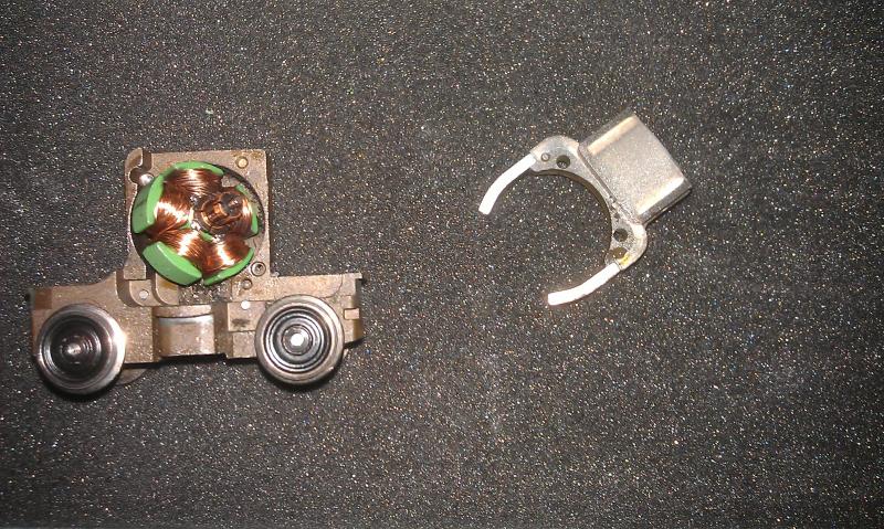

wellicht een domme vraag, maar dit zit in de motor:
Ik zeg, dat ding rechts is een permanent magneet of heb ik het mis?

Nee, dat heb je niet mis. Dat vijfpolige anker is ook niet origineel. Wel benieuwd naar de rijeigenschappen. Mogelijk TGV-neigingen.

Klopt, het is een HAMO model en die heeft een magneet
. En ie hebt een 5 polig anker. Lijkt een ESU-setje. Helemaal top zou ik zeggen

Nou gek genoeg had de Hamo motorpost geen magneet, maar een veldspoel. Die magneet is dus ook van later.

@Henk: je hebt helemaal gelijk, net effe snel in de doos van m'n hamo MP gekeken. De veldspoel lag er nog los in van na de ombouw. Ik vermoed dat het waarschijnlijk toch een Marklin motor ombouwset met 5 polig anker is. Daarbij wordt het drie polig anker ook vervangen.

Wat Niels laat zien is een klassieke hamomagneet met een apart gekocht vijfpolig anker. Vandaar mijn nieuwsgierigheid naar de rijeigenschappen. Dat wil nogal verschillend uitpakken. In de ombouwsetjes zitten 'hoogvermogenonderdelen'', een duur woord, maar magneet en anker zijn dan op elkaar afgestemd.

Als ik het zo bekijk is het de rotor uit de Marklin 35xx serie met een Esu 'Hamo' magneet.
Marklin's 35xx (aangegeven met 5*)was de voorloper van de 'digitale' hoogvermogen motor (5-polig anker + permanent magneet + decoder). Een aparte electronisch schakelling stuurde een 5-polige motor met een electromagneet aan (principe al-stroom-motor). De electronische schakelling laat het toe om de max. snelheid en optrekvertraging in te stellen met beheulp van twee draaipots.
Deze serie is niet lang in productie geweest. De maatvoering van de 5-polige rotor komt overeen met de standaard 3-polige rotor. Bij ombouw van deze serie loks, heb ik een voorraadje van dit soort ankers opgebouwd.
Voor de konversie van Hamo (3-polige + electromagneet) naar iets beters, is deze ombouw volgens mij ooit wel eens gepubliceerd in de voorloper van BNLS.net en de MML (Marklin Mailing List, pre 1998).
De huidige set die de motor vormt kun je prima gebruiken voor ombouw met Esu/Lenz/etc decoders.
