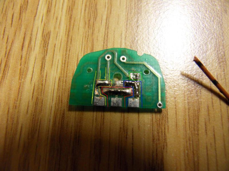

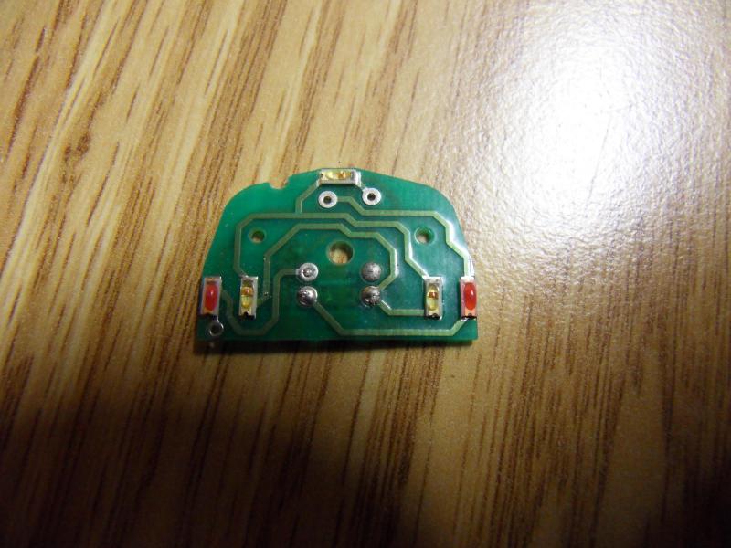

lichtprint kun je zelf verbouwen. kon tenminste bij mij wel.
Zie foto of je de zelfde print hebt. plaatjes zijn aanklikbaar.
Groene cirkel boven aan mogen elkaar niet raken.
Geel, blauw, rood mogen elkaar niet raken.
Soldeer alles aan elkaar zoals geel, blauw, en rood.
rood is -(GND) geel is voor de gele leds. blauw is voor de rode leds.
moeten nog wel weerstanden tussen.
.zelf een printje gemaakt voor de decoder. en alles er op gesoldeerd en gepast in de lok. let bij het programmeren op dat de powerpack NIET IS AANGESLOTEN. anders blaas je de boel op.
