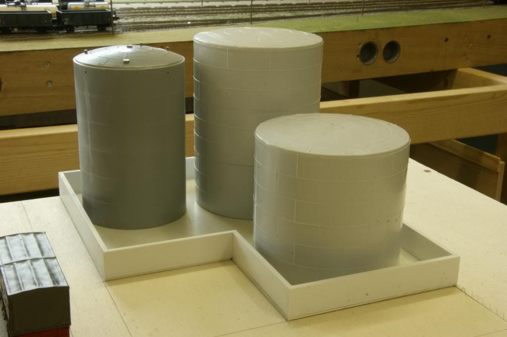

Lekbak! Ik vraag me al een tijdlang af, zonder nu eens serieus op zoek gegaan te zijn naar een (mogelijk) antwoord, sinds wanneer die lekbakken/betonnen muren rond dat soort reservoirs in gebruik zijn...
Faller verkocht eind jaren vijftig al modellen mèt lekbak. Zolang dus in ieder geval.
vv Wel geinig trouwens, die Daf valt echt in het niet naast die grote dingen. Maar dat doet vrijwel alles aan rijdend materiaal naast die gigantische (voor modelbaanbegrippen tenminste) gebouwen op je modules!
Grappig! Was het eerste wat me opviel: die DAF wordt hoe langer hoe kleiner! :-)

« Reactie #977 Gepost op: 28 May 2014, 10:51:57 »
Lekbakje in elkaar gefrot:
Bodempje van 1,5 mm styreen, de wandjes van 3 mm forex. Strikt genomen is het bakje te klein. Bij ons bedrijf geldt de volgende regel voor de minimale inhoud: inhoud van de grootste tank vermeerderd met 10% van de inhoud van de overige tanks. Dat ga ik hier niet redden, maar het gaat wat mij betreft om het idee.
Hans

Ventovice
  • Berichten: 212
Re: Fremo haven: KNZ Hengelo
« Reactie #979 Gepost op: 30 May 2014, 07:16:19 »
oef; al die detaillering/pijpwerk erop en eromheen... ik ben benieuwd naar de complete 1:87-versie van jou!
Dat forex(?) kan je dus ook 'gewoon' met (poly)stryreen lijmen?
Is dat een soortgelijk verwerkbaar materiaal?

Hans_omBC
  • Fremo Brio
  • Berichten: 1851
  • Team Mitropa
« Reactie #981 Gepost op: 30 May 2014, 11:47:16 »
Forex of geschuimd PVC kun je inderdaad gewoon verlijmen met polystyreen. Ik gebruik hiervoor UHU plast, uit het flesje met het naaldje.
Nee, de tankfunderingen vergeet ik niet, dat wordt het eerstvolgende stukje.
Hans

[toelichting]
Dit werk, zoals hans al vermeld, uitstekend. UHU plast is geen 'oplosmiddel' lijm (zoals bijv. MEK en Chloroform) maar een echte lijm welke verschillende soorten kunststof en oa papier en karton met elkaar kan vermijden.
UHU Plast
[/toelichting]
Schitterend bouwwerk overigens. Ben benieuwd naar de geweatherde resultaten.
